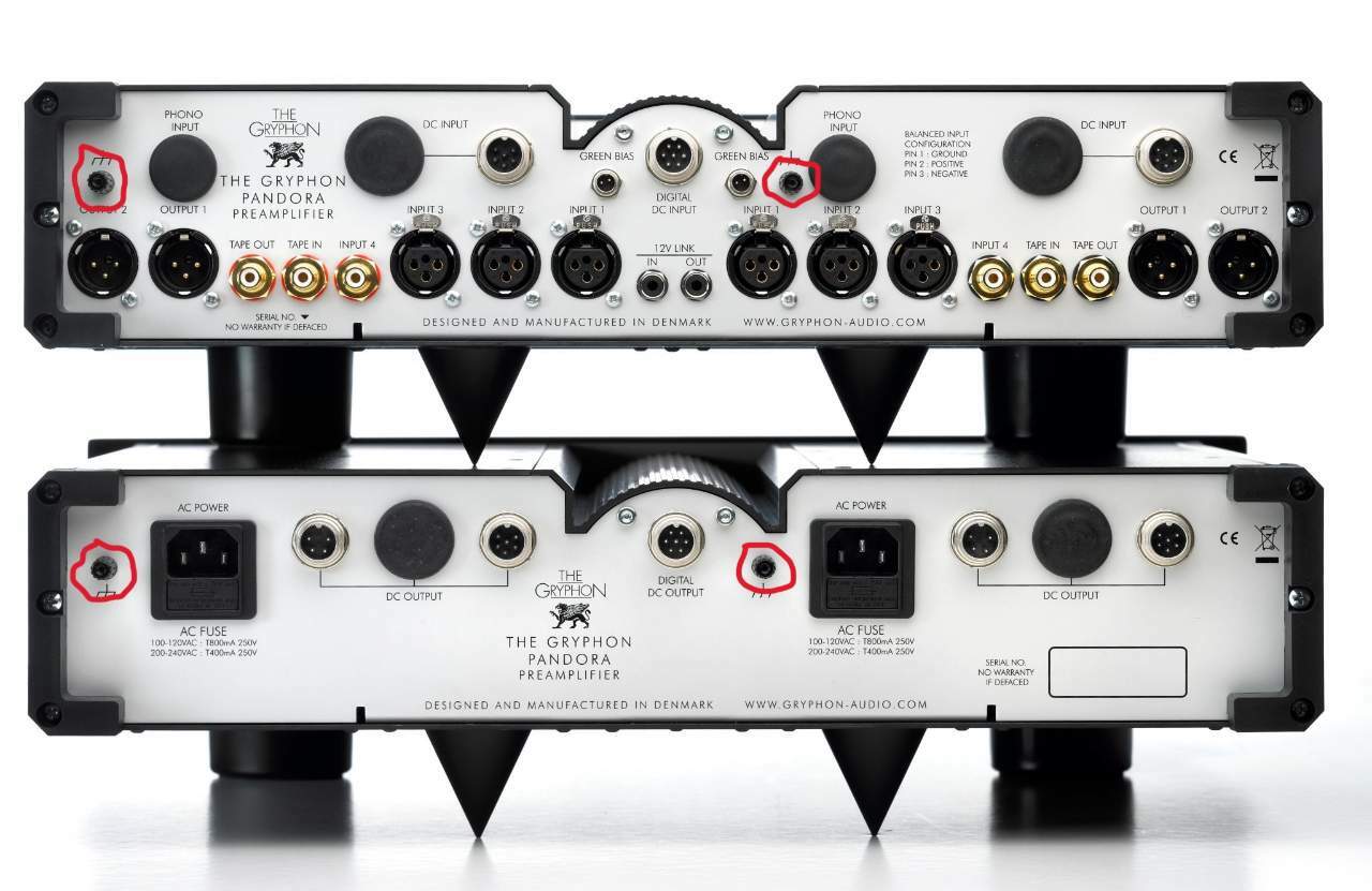

corrado Inviato 2 Maggio 2022 Condividi Inviato 2 Maggio 2022 Dalle foto che si vedono in rete l'alimentatore non è a doppio isolamento quindi è collegato a terra. Potresti con un semplice cavetto collegare alimentatore e preamplificatore usando i connettori evidenziati nella foto. Il libretto dice qualcosa a proposito di questi connettori? Link al commento https://melius.club/topic/8091-come-isolare-tra-loro-le-elettroniche-impilate/page/2/#findComment-449384 Condividi su altri siti Altre opzioni di condivisione...
transaminasi Inviato 2 Maggio 2022 Autore Condividi Inviato 2 Maggio 2022 https://gryphon-audio.dk/wp-content/uploads/2018/10/pandora_manual_v11.pdf Link al commento https://melius.club/topic/8091-come-isolare-tra-loro-le-elettroniche-impilate/page/2/#findComment-449422 Condividi su altri siti Altre opzioni di condivisione...
max Inviato 3 Maggio 2022 Condividi Inviato 3 Maggio 2022 Gold note per i connettori ground di pre fono o dac e relative psu scrive questo (penso abbia valenza generale): GND SIGNAL GROUND Every system operates in unique conditions due to the electrical interaction between different products and the electrical wiring and the GND connector on the PSU-10/ PSU-10 EVO allows you to try different configurations, including connecting it to the GND of the PH-10/DS-10, to mitigate EMI (Electro Magnetic Interference) and RFI (Radio-Frequency Interference) in order to ensure your system performs at the best. per il posizionamento della psu scrive il più lontano possibile e comunque a sinistra dell’unità fono o dac per avere la massima distanza possibile tra trasformatore della psu (posto a sx del telaio) e schede di segnale dei dispositivi Link al commento https://melius.club/topic/8091-come-isolare-tra-loro-le-elettroniche-impilate/page/2/#findComment-449645 Condividi su altri siti Altre opzioni di condivisione...
