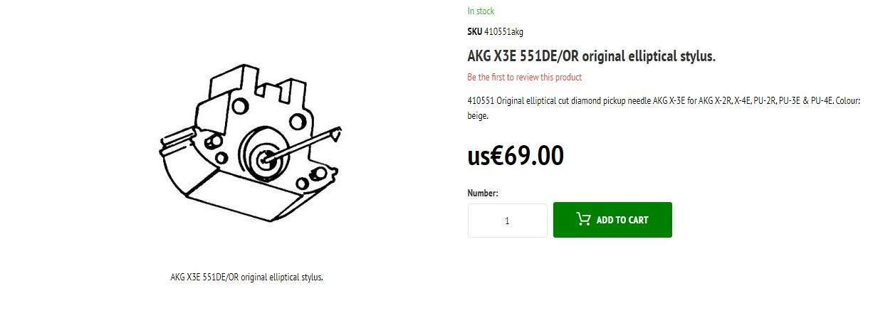

teppo Inviato 6 Maggio 2022 Autore Condividi Inviato 6 Maggio 2022 Si, è un affare nostalgico, alimentato dal fatto che per questa testina AKG il sito olandese che ho menzionato propone uno stilo Grado taglio Shibata oltre all'originale, che poi è un Prestige Black; c'è inoltre chi ci ha montato addirittura uno stilo Grado 8MZ... insomma, la cosa stuzzica ma so anche che di trafficoni è pieno il web e non è detto che il superstilo su una normaltestina la trasformi in una supertestina, quindi vorrei verificare se le proposte dei due siti in oggetto sono serie e funzionali. Link al commento https://melius.club/topic/8133-specialisti-in-puntine/#findComment-452616 Condividi su altri siti Altre opzioni di condivisione...

teppo Inviato 6 Maggio 2022 Autore Condividi Inviato 6 Maggio 2022 Quello simil-originale e compatibile col Prestige Black lo danno per 70 euro, lo Shibata 160 ! Ma sarebbe bello sapere chi glieli fa questi stili all'olandese Pickupnaald... Link al commento https://melius.club/topic/8133-specialisti-in-puntine/#findComment-452676 Condividi su altri siti Altre opzioni di condivisione...
Moderatori BEST-GROOVE Inviato 6 Maggio 2022 Moderatori Condividi Inviato 6 Maggio 2022 3 minuti fa, teppo ha scritto: chi glieli fa questi stili all'olandese Pickupnaald... probabile li faccia la Namiki, si contano sulle dita di una mano le case che producono stili Link al commento https://melius.club/topic/8133-specialisti-in-puntine/#findComment-452679 Condividi su altri siti Altre opzioni di condivisione...
