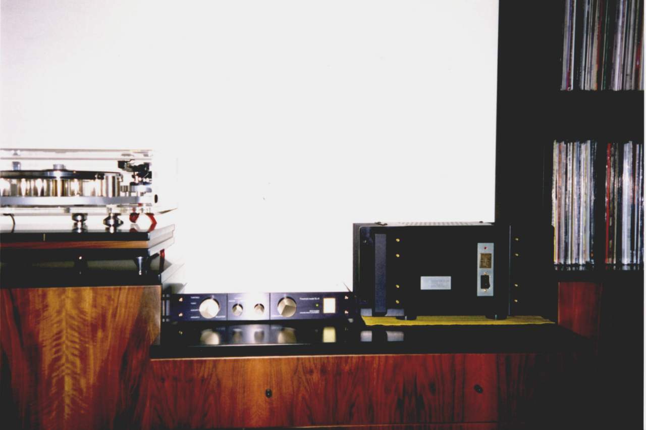

@spersanti276 avuti entrambi in epoche diverse, prima il finale e successivente il pre .
Abbinati a componenti sia a valvole che transistor , entrambi dal suono equilibrato e di alto livello .
Devi vedere se i 50watt ti bastano, a quel tempo avevo delle Avalon Monitor e mi sarebbe piaciuto provare un classe ab della threshold .

@spersanti276 L’ SA3 (si differenzia per solo per la potenza) è stato nel mio impianto tanti anni fa ne conservo un ottimo ricordo, ritengo che se l’SA3.9e non è stato pasticciato, (il secondo link descrive i vari upgrade che si possono fare) è un ottimo acquisto, ti consiglierei di provarlo, lo ritengo tassativo, io lo pilotavo con il suo pre Fet 10 HL e diffusori Yba Concerto.
https://www.threshold-lovers.com
https://www.threshold-lovers.com/2009/06/01/sa-3-9e/
http://www.vintagehificlub.com/quote-elettroniche/threshold/
Ps: non ho avuto solo il 3.9 ma anche l’S200, e per primo un Cas 1 le ritengo macchine ancora capaci di fare una grande musica.
