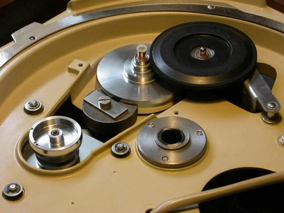

skillatohifi Inviato 5 Maggio 2022 Condividi Inviato 5 Maggio 2022 Come siete messi.. con questa rotella che ha una funzione primaria per il musicalissimo thorens td124 L avere già sostituita voi? Oppure l avete fatto fare da un bravo tecnico? Link al commento https://melius.club/topic/8156-idler-wheel-thorens-td124-mk/ Condividi su altri siti Altre opzioni di condivisione...

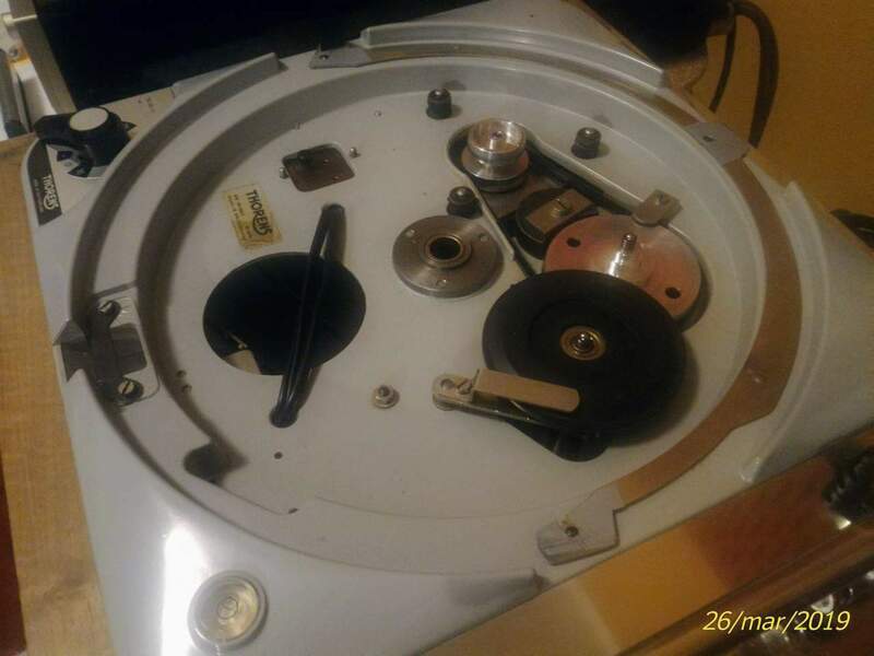

skillatohifi Inviato 5 Maggio 2022 Autore Condividi Inviato 5 Maggio 2022 Ecco la mia... Link al commento https://melius.club/topic/8156-idler-wheel-thorens-td124-mk/#findComment-452156 Condividi su altri siti Altre opzioni di condivisione...
Mxcolombo Inviato 5 Maggio 2022 Condividi Inviato 5 Maggio 2022 59 minuti fa, skillatohifi ha scritto: In che senso.. é semplicissima..? @skillatohifi E’ sufficiente svitare la vite che tiene ferma la placca Metallica che impedisce alla puleggia di uscire dalla sede (la vedi nella foto che hai postato sopra) pulire il perno, inserire la nuova e riavviare la placca. Ci vuole più tempo a scriverlo che a farlo. 1 ora fa, skillatohifi ha scritto: Ti riferisci a quella con il bordo rosso di silente. Si. Con il passare del tempo quella originale e/o quella di Shopper diventano dure e rumorose. Il problema si evita/attenua trattandole con il prodotto che si usa per ravvivare i pinch roller dei registratori a bobine/tape deck. Quella di audiosilente è in metallo con anello in silicone che non si irrigidisce con il passare del tempo. Inoltre il grip è migliore di quella originale. La uso da una decina di anni senza nessun problema. Link al commento https://melius.club/topic/8156-idler-wheel-thorens-td124-mk/#findComment-452213 Condividi su altri siti Altre opzioni di condivisione...
skillatohifi Inviato 5 Maggio 2022 Autore Condividi Inviato 5 Maggio 2022 @Mxcolombo ok ho capito... Mille Grazie. In settimana la ordino. Link al commento https://melius.club/topic/8156-idler-wheel-thorens-td124-mk/#findComment-452232 Condividi su altri siti Altre opzioni di condivisione...
diego_g Inviato 6 Maggio 2022 Condividi Inviato 6 Maggio 2022 @skillatohifi Confermo quanto detto e fatto da Massimiliano 👍🏻 Link al commento https://melius.club/topic/8156-idler-wheel-thorens-td124-mk/#findComment-452366 Condividi su altri siti Altre opzioni di condivisione...
skillatohifi Inviato 6 Maggio 2022 Autore Condividi Inviato 6 Maggio 2022 12 ore fa, Mxcolombo ha scritto: Massimiliano... ancora una cosa..., una volta svitata la vite della placca metallica che tiene ferma la puleggia, come faccio a togliere quest ultima? La sollevo dalla sua sede? o devo fare altre operazioni? Grazie in anticipo! Link al commento https://melius.club/topic/8156-idler-wheel-thorens-td124-mk/#findComment-452422 Condividi su altri siti Altre opzioni di condivisione...
Mxcolombo Inviato 6 Maggio 2022 Condividi Inviato 6 Maggio 2022 1 ora fa, skillatohifi ha scritto: una volta svitata la vite della placca metallica che tiene ferma la puleggia, come faccio a togliere quest ultima? La sollevo dalla sua sede? o devo fare altre operazioni? Grazie in anticipo! @skillatohifi Esatto, la sfili dall’alto, pulisci il perno, inserisci quella nuova è rimonti la placca in metallo. Ci vogliono meno di 5 minuti. Link al commento https://melius.club/topic/8156-idler-wheel-thorens-td124-mk/#findComment-452495 Condividi su altri siti Altre opzioni di condivisione...
skillatohifi Inviato 6 Maggio 2022 Autore Condividi Inviato 6 Maggio 2022 2 ore fa, Mxcolombo ha scritto: Esatto, la sfili dall’alto.. ? Ma è bloccata dal quel piccolo supporto con la testa rotonda, come lo si sfila questo..?? Link al commento https://melius.club/topic/8156-idler-wheel-thorens-td124-mk/#findComment-452638 Condividi su altri siti Altre opzioni di condivisione...
gullaz Inviato 6 Maggio 2022 Condividi Inviato 6 Maggio 2022 @skillatohifi ci sono due piccole viti da allentare. Link al commento https://melius.club/topic/8156-idler-wheel-thorens-td124-mk/#findComment-452731 Condividi su altri siti Altre opzioni di condivisione...
skillatohifi Inviato 6 Maggio 2022 Autore Condividi Inviato 6 Maggio 2022 18 minuti fa, gullaz ha scritto: ci sono due piccole viti da allentare Ora scopro da te che ci sono altre 2 viti da allentare...!?? E.. chissà... cos'altro dovrò fare prima di togliere la rotellina nera dal mio td124 Visto che io non ci ho mai messo le mani.., non vorrei fare danni!! Link al commento https://melius.club/topic/8156-idler-wheel-thorens-td124-mk/#findComment-452743 Condividi su altri siti Altre opzioni di condivisione...
Mxcolombo Inviato 6 Maggio 2022 Condividi Inviato 6 Maggio 2022 2 ore fa, skillatohifi ha scritto: Ma è bloccata dal quel piccolo supporto con la testa rotonda, come lo si sfila questo..?? @skillatohifi L’ho scritto sopra, sviti, togli la placca (supporto metallico con testa rotonda), sfili la puleggia, pulisci il perno, monti la nuova e riaviti il supporto. Ci vogliono giusto di 2 minuti. Link al commento https://melius.club/topic/8156-idler-wheel-thorens-td124-mk/#findComment-452777 Condividi su altri siti Altre opzioni di condivisione...
gullaz Inviato 6 Maggio 2022 Condividi Inviato 6 Maggio 2022 Giusto per incoraggiarti aggiungo che alla base della puleggia potresti trovare una o piu' rondelle di vetronite (non sempre in realta'): andrebbero rimesse sotto la puleggia nuova. Inoltre una volta pulito il perno sarebbe bene dargli un'oliatina prima di inserire la nuova puleggia. Come dice @Mxcolombo e' davvero un'operazione semplicissima Link al commento https://melius.club/topic/8156-idler-wheel-thorens-td124-mk/#findComment-452779 Condividi su altri siti Altre opzioni di condivisione...
Mxcolombo Inviato 6 Maggio 2022 Condividi Inviato 6 Maggio 2022 1 minuto fa, gullaz ha scritto: Inoltre una volta pulito il perno sarebbe bene dargli un'oliatina prima di inserire la nuova puleggia. @gullaz esatto! L’avevo dimenticato. Link al commento https://melius.club/topic/8156-idler-wheel-thorens-td124-mk/#findComment-452784 Condividi su altri siti Altre opzioni di condivisione...
