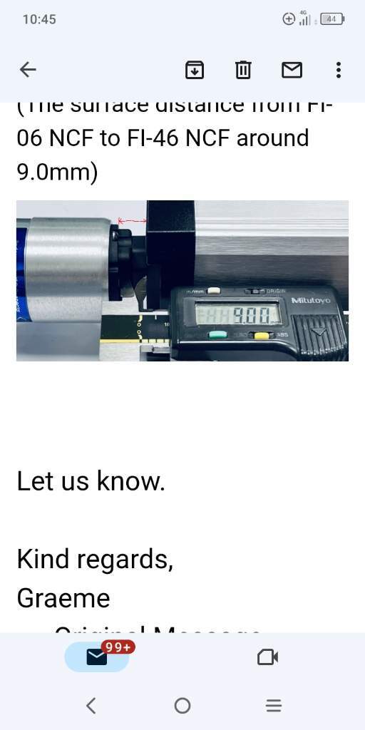

smarmittatore Inviato 24 Luglio 2023 Condividi Inviato 24 Luglio 2023 @ernesto62 il problema è progettuale, nelle Furutech IEC intendo.. il gambo è troppo lungo di 2 o 3 mm. onestamente non capisco... è un problema comune a tutte le IEC, solo che su altre tipo Viborg, il problema è mitigato da contatto della molla che probabilmente è più compressa. Comunque qualsiasi IEC ,se la muovi, capisci che ha il solito problema.. Link al commento https://melius.club/topic/8159-iec-furutech-fi-e-09-ncf-r/page/6/#findComment-906804 Condividi su altri siti Altre opzioni di condivisione...
ernesto62 Inviato 24 Luglio 2023 Condividi Inviato 24 Luglio 2023 @smarmittatore Si capisco. Ma il fatto che sono due componenti Furutech per progetto dovrebbe essere un problema non dico inesistente ma per lo meno piu mitigato appunto . Se poi ci mettiamo che una FI 46 NCF costa sui 200 euro , è addirittura veramente vergognoso da parte del produttore. Dico quasi 400 euro per Schuko + IEC ,poi altri 50/60 euro per la IEC maschio FI 06 e siamo quasi a 500 e tu produttore mi presenti un problema del genere che devo mettere un supporto così volante come quel pezzo di materiale spugnoso atto a tenere fermo il tutto ? No! Davvero dire sono deluso è poco . Ma più che deluso arrabbiato . Con la corrente non si scherza Link al commento https://melius.club/topic/8159-iec-furutech-fi-e-09-ncf-r/page/6/#findComment-906811 Condividi su altri siti Altre opzioni di condivisione...

ernesto62 Inviato 24 Luglio 2023 Condividi Inviato 24 Luglio 2023 @CJPV10 Tieni conto che pure con le IEC messo in foto nei commenti sopra sono senza cavo ma hanno lo stesso gioco lasco anche se a dire la verità ognuno di queste un po' diverse, alcune di più.... altre più accettabili. Guardate questa foto . Nel lettore CD ho messo la IEC Viborg che era nella multipresa e che ha lasciato il posto alla 06. Ebbene la IEC del cavo che va sul lettore CD è una Furutech FI 28. Saldissima qui , ma meno sulla 06 che ho provato . Nella Viborg Ferma come una roccia . A questo punto 2+2 fa 4. La differenza sta tutta nelle IEC maschio. Mentre la Viborg da 10 euro è eccellente sotto l'aspetto presa e saldezza meccanica , la 06 è una ciofeca , e costa 6 volte di più. Link al commento https://melius.club/topic/8159-iec-furutech-fi-e-09-ncf-r/page/6/#findComment-906818 Condividi su altri siti Altre opzioni di condivisione...

ernesto62 Inviato 24 Luglio 2023 Condividi Inviato 24 Luglio 2023 @CJPV10 la cosa buffa e ironica è questa; due prese a muro Furutech FI E30 NCF. In una va la coppia FI E50 NCF. Nell'altra la coppia FI E 46. La Schuko FI E50 è un po' lasca . La Schuko FI 46 più ferma. Andando alle IEC ,la FI 50 sulla prima ciabatta che ha la IEC anche questa 06 è ferma. Invece la IEC 46 sulla altra ciabatta come lamento et lasca da non fare bene contatto. Furutech !!!! Alla larga da ora in poi ma ormai non no ho più bisogno di altro. Le Neotech e le Viborg non mi hanno dato problemi Link al commento https://melius.club/topic/8159-iec-furutech-fi-e-09-ncf-r/page/6/#findComment-906865 Condividi su altri siti Altre opzioni di condivisione...

ernesto62 Inviato 24 Luglio 2023 Condividi Inviato 24 Luglio 2023 @ferroattivo ciao Guerino. Non so se con le Furutech puoi fare lo stesso perché mi pare ( tra l'altro ormai già montato l' interno con i cavi) se lo stesso procedimento che hai fatto con le Viborg smontando e togliendo le mollette. Mi pare ricordare sono chiuse ermeticamente. Però non ne sono sicuro al 100% ma il pensiero aprire di nuovo il tutto e poi scollegare, ricollega di nuovo non è il massimo. Comunque con calma lo farò per verificare. Grazie della dritta Link al commento https://melius.club/topic/8159-iec-furutech-fi-e-09-ncf-r/page/6/#findComment-906913 Condividi su altri siti Altre opzioni di condivisione...
ferroattivo Inviato 24 Luglio 2023 Autore Condividi Inviato 24 Luglio 2023 @ernesto62 ciao Ernesto, le mollette sono inserite nel vano della IEC , di solito il vano è chiuso con una piastrina avvitata. Non avrebbe senso sigillarla , ma chissà a volte ci capitano cose fuori dalla nostra semplice logica. Prova a scrivere alla Audioteka , vedi cosa rispondono ... un prodotto dal costo di fascia alta, dovrebbe essere perfetto, anche i controlli di qualità influiscono sul prezzo finale.. ma non sembra che ci sia stato una verifica finale. Per rendere meglio l'idea: collaboro con una ditta che esegue componenti meccanici di altissima qualità , offriamo per esempio 10 pezzi con controllo certificato di 1 solo pezzo su macchina Zeiss di precisione, a un costo "x" , ma offriamo anche il controllo totale di 10 pezzi tutti certificati , è ovvio che il controllo totale costa di piu... Nel caso della Furutech il controllo finale sarebbe anche semplice .. quando si riscontra una certa durezza di inserimento o lasco , si interviene a monte sulle mollette .. mi sa che le stampano e basta. Link al commento https://melius.club/topic/8159-iec-furutech-fi-e-09-ncf-r/page/6/#findComment-906956 Condividi su altri siti Altre opzioni di condivisione...
