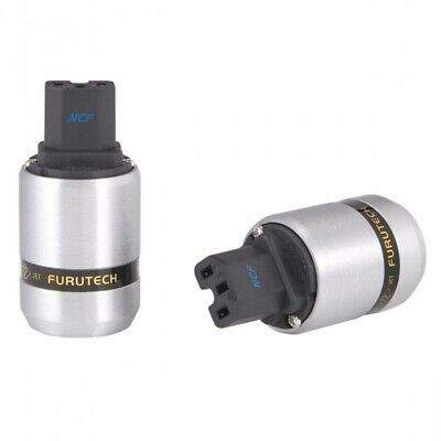

ernesto62 Inviato 24 Luglio 2023 Condividi Inviato 24 Luglio 2023 Scritto la email alla Furutech. La loro risposta ; ci dispiace tanto. E non li ho più sentito da stamattina quando mi hanno risposto. Vediamo se mi ricontattano. Mi hanno chiesto se potevo mandare loro delle foto della IEC 06. Detto fatto , ma poi silenzio fino a oggi . Le loro testuali parole ; Siamo spiacenti di apprendere che stai riscontrando problemi con la tua connessione, potresti inviarci foto dell'FI-06 montato nel distributore di alimentazione per favore per il riferimento del nostro ingegnere? Link al commento https://melius.club/topic/8159-iec-furutech-fi-e-09-ncf-r/page/7/#findComment-907410 Condividi su altri siti Altre opzioni di condivisione...
ernesto62 Inviato 24 Luglio 2023 Condividi Inviato 24 Luglio 2023 Sono talmente dispiaciuti che vuoi vedere sono rimasti tramortiti da non avere la forza più rispondermi dopo che ho mandato loro le foto ? Oh ! Come sono dispiaciuti. Link al commento https://melius.club/topic/8159-iec-furutech-fi-e-09-ncf-r/page/7/#findComment-907423 Condividi su altri siti Altre opzioni di condivisione...
ernesto62 Inviato 24 Luglio 2023 Condividi Inviato 24 Luglio 2023 Mi sono dovuto adattare e arrangiare ( se aspetto loro campa cavallo) a raggiare l' inconveniente. Ho scambiato la IEC che avevo in un cavo (, IEC Neotech) e messa adesso al posto della IEC FI E 46 e infatti problema risolto. Ma il mio pensiero era fare la coppia FI 46 con IEC e Schuko . Invece così ho dovuto fsre una cosa mista ma almeno ne consegue anche la sicurezza per via che con la corrente elettrica non è da prendere a cuore leggero. In questo modo la Neotech ha un contatto deciso e fermo. La IEC FI 46 la ho dovuto mettere nel cavo che ha a capo la Schuko Neotech... Pazienza , ma Furutech con me ha chiuso e mi auguro questa esperienza possa essere utile anche a qualche altro che legge Link al commento https://melius.club/topic/8159-iec-furutech-fi-e-09-ncf-r/page/7/#findComment-907431 Condividi su altri siti Altre opzioni di condivisione...

ernesto62 Inviato 25 Luglio 2023 Condividi Inviato 25 Luglio 2023 Vorrei condividere con voi la vicenda. Dalla Furutech mi hanno risposto oggi così : Il nostro ingegnere suggerisce di controllare se l'FI-48 NCF è sufficientemente inserito nell'FI-06 NCF: Confermare che FI-46 NCF abbia completato o meno l'inserimento nell'ingresso IEC FI-06: L'inserto FI-46 NCF completato nell'immagine dell'ingresso IEC FI-06 come di seguito per riferimento! (La distanza della superficie da FI-06 NCF a FI-46 NCF è di circa 9,0 mm) Facci sapere. Link al commento https://melius.club/topic/8159-iec-furutech-fi-e-09-ncf-r/page/7/#findComment-907744 Condividi su altri siti Altre opzioni di condivisione...
ernesto62 Inviato 25 Luglio 2023 Condividi Inviato 25 Luglio 2023 In pratica bisogna che ogni cliente debba avere in casa un calibro. E poi già che ci sono anche ricerche scientifiche magari ? E infatti la mia risposta piccante gli lo ho data insistendo che gli dico non fa presa ferma cosa altro vogliono sapere ? Non so , forse che la Luna quando dista dalla terra , le equazioni di Einstein. ...Se le spine non fanno contatto che cosa cercano ancora. ? Infatti è come se un industria di auto vende le loro auto senza ruote . Così sono in questo caso le due prese se non hanno contatto non possono essere utilizzate Link al commento https://melius.club/topic/8159-iec-furutech-fi-e-09-ncf-r/page/7/#findComment-907752 Condividi su altri siti Altre opzioni di condivisione...
