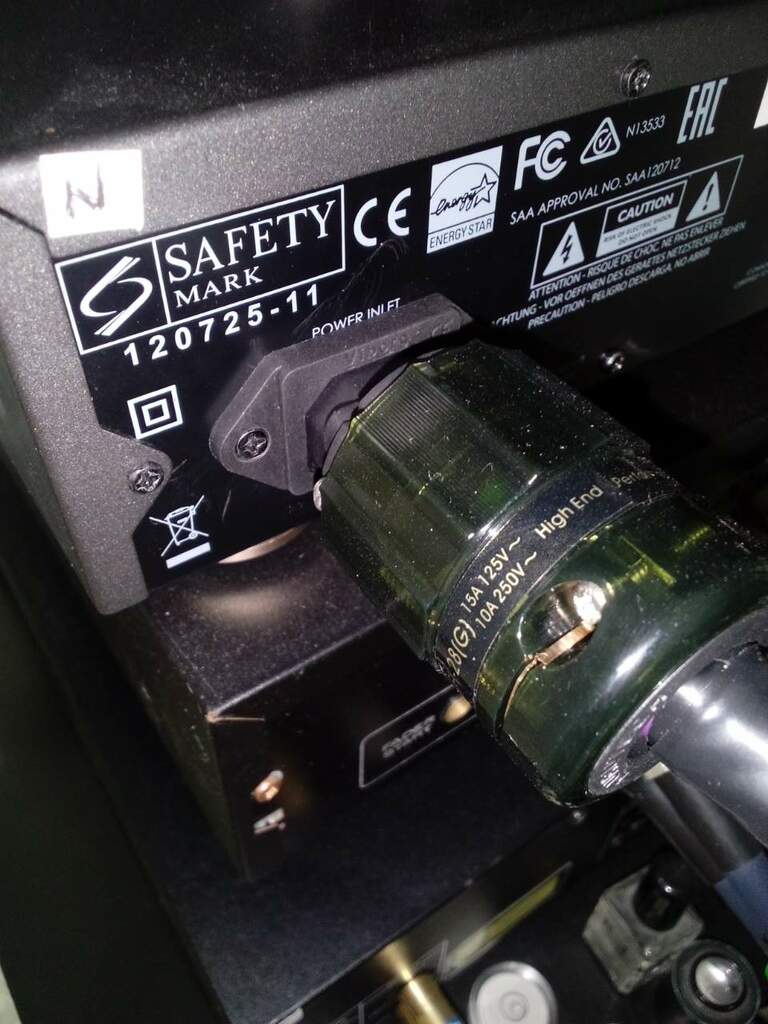

alex2 Inviato 28 Luglio 2023 Condividi Inviato 28 Luglio 2023 1 ora fa, ferroattivo ha scritto: 1 Furutech FI 06, 2,1 mm 1 Furutech FI 09 R , 2,1 mm 1 Furutech FI 09 NCF, 2,1 mm Quindi le prese "buone" hanno tutte lo stesso spessore. Hai provato a verificare la lunghezza delle lamelle, specie di quella centrale, tra furutech e le altre? Alex2 1 ora fa, ernesto62 ha scritto: IEC FI 46 e la vaschetta IEC ci devono essere 9 mm. Immagino che in questo caso loro intendano di quanti mm la spina IEC è normale che resti "fuori" dalla presa maschio da pannello. Cmq, in fase di assemblaggio della multipresa avevo fatto la prova di montare la FI-06 dal lato interno, anzichè come andrebbe dal lato esterno, per evitare fresature del pannello, e in quel caso, stante lo spessore del telaio in alluminio di circa 6mm, il contatto con alcune spine IEC appariva più saldo poichè andavano in "appoggio" del telaio. Con altre invece c'erano dei problemi di tolleranze e quindi alla fine ho deciso per il montaggio dall'esterno. alex2 Link al commento https://melius.club/topic/8159-iec-furutech-fi-e-09-ncf-r/page/9/#findComment-911080 Condividi su altri siti Altre opzioni di condivisione...
ernesto62 Inviato 28 Luglio 2023 Condividi Inviato 28 Luglio 2023 @alex2 Link al commento https://melius.club/topic/8159-iec-furutech-fi-e-09-ncf-r/page/9/#findComment-911092 Condividi su altri siti Altre opzioni di condivisione...
alex2 Inviato 28 Luglio 2023 Condividi Inviato 28 Luglio 2023 @ernesto62 Nella foto sotto, la distanza tra presa FI-06 e spina IEC Audioquest Tornado. Tieni conto che ho dovuto montare, per esigenze di rigidità dei cavi, la FI-06 con il pin centrale verso il basso, come in foto sotto, e quindi con le scritte sottosopra il che forse alla fine è un vantaggio, essendo il pin centrale più lungo e magari aiuta a piegare meno verso il basso le spine. alex2 Link al commento https://melius.club/topic/8159-iec-furutech-fi-e-09-ncf-r/page/9/#findComment-911112 Condividi su altri siti Altre opzioni di condivisione...

camaro71 Inviato 28 Luglio 2023 Condividi Inviato 28 Luglio 2023 sporge mica male, ti crea il problema cosi ? Link al commento https://melius.club/topic/8159-iec-furutech-fi-e-09-ncf-r/page/9/#findComment-911120 Condividi su altri siti Altre opzioni di condivisione...
