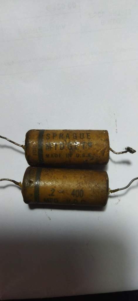

madero Inviato 13 Maggio 2022 Condividi Inviato 13 Maggio 2022 Da tempo volevo cambiare i condensatori dello stadio finale del mio sintoampli harman-kardon fa3000, perché li ricordavo di brutto aspetto. Oggi li ho cambiati con dei polipropilene di buona qualità. Per curiosità, sono andato a misurarne i valori. Allo strumento paiono perfetti con scostamento infinitesimi dal valore nominale. Anche all'ascolto non odo variazioni. Mi consolo pensando che si sarebbero potuti guastare in ogni momento con conseguenze gravi. Ecco la foto dei sostituiti Link al commento https://melius.club/topic/8271-sostituzione-condensatori/ Condividi su altri siti Altre opzioni di condivisione...
pserci Inviato 13 Maggio 2022 Condividi Inviato 13 Maggio 2022 Già la marca è una garanzia. I condensatori che non contengono materiali degradabili, come olio o elettrolita, generalmente sono longevi e basta eventualmente dargli una misurata per accertarsi che i valori siano ancora in targa. 1 Link al commento https://melius.club/topic/8271-sostituzione-condensatori/#findComment-460060 Condividi su altri siti Altre opzioni di condivisione...

Moderatori BEST-GROOVE Inviato 13 Maggio 2022 Moderatori Condividi Inviato 13 Maggio 2022 15 minuti fa, madero ha scritto: Verissimo, brutto tarlo il recap !!! però quelli originali sono bruttissimi, li hai visti bene tutti ammuffiti? Vuoi mettere con il luminoso colore giallo limone di quelli recenti? 1 Link al commento https://melius.club/topic/8271-sostituzione-condensatori/#findComment-460183 Condividi su altri siti Altre opzioni di condivisione...
madero Inviato 13 Maggio 2022 Autore Condividi Inviato 13 Maggio 2022 @BEST-GROOVE In realtà i nuovi sono celesti. Chissà, quando viene il mio amico laziale magari sente anche un miglioramento. Link al commento https://melius.club/topic/8271-sostituzione-condensatori/#findComment-460192 Condividi su altri siti Altre opzioni di condivisione...
Moderatori BEST-GROOVE Inviato 13 Maggio 2022 Moderatori Condividi Inviato 13 Maggio 2022 22 ore fa, madero ha scritto: In realtà i nuovi sono celesti meglio ancora ... quelli celesti suonano nettamente meglio dei gialli, ti fanno toccare il cielo con un dito! 1 Link al commento https://melius.club/topic/8271-sostituzione-condensatori/#findComment-460207 Condividi su altri siti Altre opzioni di condivisione...
cactus_atomo Inviato 14 Maggio 2022 Condividi Inviato 14 Maggio 2022 @madero per misurarli dovevi comunque toglierli, visto il costo a quel punto meglo cambiarli. avranno avuti i valori a posto, ma a vederli in quelle condizioni non mi sarei fidati a tenerli operativi Link al commento https://melius.club/topic/8271-sostituzione-condensatori/#findComment-460796 Condividi su altri siti Altre opzioni di condivisione...
gullaz Inviato 14 Maggio 2022 Condividi Inviato 14 Maggio 2022 Oltre che misurare la capacità occorrerebe testarne l'isolamento al voltaggio di targa, specie se sono sulle griglie delle finali (possibili disatri). Secondo me non hai fatto male a cambiarli. @madero Link al commento https://melius.club/topic/8271-sostituzione-condensatori/#findComment-460945 Condividi su altri siti Altre opzioni di condivisione...

madero Inviato 14 Maggio 2022 Autore Condividi Inviato 14 Maggio 2022 @gullaz grazie glieli farò vedere. Si in realtà ho cambiato anche i condensatori che erano sulle griglie delle finali temendo cedimenti anche se erano in condizioni visive migliori. Il quartetto di 7408 General Electric comincia a essere costosetto Link al commento https://melius.club/topic/8271-sostituzione-condensatori/#findComment-461043 Condividi su altri siti Altre opzioni di condivisione...
dipparpol Inviato 18 Maggio 2022 Condividi Inviato 18 Maggio 2022 se ne è discusso tanto. va valutato caso per caso. secondo me hai fatto bene (esteticamente sembrano messi male anche se misurandoli sembrerebbero a posto.) io in genere su marche non affidabili, se sono tanto vecchi (più di 50 anni), o su posizioni critiche (ad esempio alimentazione) li sostituisco, sennò li lascio. prevenire è meglio che curare ma non sono propenso alla sostituzione "indiscriminata"... Link al commento https://melius.club/topic/8271-sostituzione-condensatori/#findComment-464216 Condividi su altri siti Altre opzioni di condivisione...
ediate Inviato 19 Maggio 2022 Condividi Inviato 19 Maggio 2022 Io penso che i condensatori debbano essere cambiati quando è necessario; è quasi impossibile che, dopo quaranta o cinquant’anni, mantengano intatte le loro specifiche. Se anche fossero nelle specifiche, una volta che ho aperto l’apparecchio, per precauzione farei le sostituzioni. Se no è come pretendere di viaggiare con un auto le cui candele, l’olio, i pneumatici non siano mai stati sostituiti. Quella dei condensatori insostituibili (o, di contro, da sostituire a tappeto) è una delle leggende più dure a morire nel nostro mondo… 😉 Link al commento https://melius.club/topic/8271-sostituzione-condensatori/#findComment-464959 Condividi su altri siti Altre opzioni di condivisione...
madero Inviato 19 Maggio 2022 Autore Condividi Inviato 19 Maggio 2022 In origine avevo deciso di cambiarli per motivi di "sicurezza", perchè sopratutto i due che avevo fotografato erano decisamente brutti. Quello che mi ha sorpreso è stata la loro misurazione strumentale, e anche all'ascolto non ho notato differenze (ma non sono stato a spaccare il capello in quattro, non stiamo parlando di high end, e la cosa non mi interessava più di tanto)). Ho conservato i vecchi in una bustina, quando i miei figli vorranno venderlo(io non lo farò) se trovano il fissato avranno anche i ricambi originali. Ma potrà avere un mercato tra 20 o 30 anni ? Sono convinto che senza di noi anche questa bolla si sgonfierà Link al commento https://melius.club/topic/8271-sostituzione-condensatori/#findComment-465328 Condividi su altri siti Altre opzioni di condivisione...

Pimpinotto Inviato 19 Maggio 2022 Condividi Inviato 19 Maggio 2022 3 ore fa, madero ha scritto: Quello che mi ha sorpreso è stata la loro misurazione strumentale Sprague è da sempre un marchio leader per qualità nel campo dei condensatori anche in campo professionale e militare e i suoi prodotti non sono affatto economici. Poi, come hanno già detto altri forumer molto competenti in materia, "I condensatori che non contengono materiali degradabili, come olio o elettrolita, generalmente sono longevi". Link al commento https://melius.club/topic/8271-sostituzione-condensatori/#findComment-465610 Condividi su altri siti Altre opzioni di condivisione...
