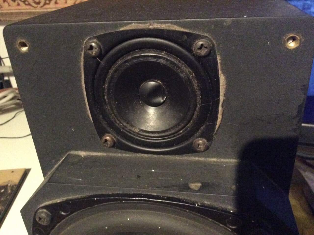

ah ok scusa quel modello li non lo conosco. comunque se è la cupoletta interna schiacciata dovresti riuscire a tirarla su.
prova con un aspirapolvere. io durante le pulizie di fine inverno ho quasi ucciso un morel ed anche me stesso per il
dolore che mi sono autoinflitto ma con un intervento da kamikaze l' ho recuperato al 98 %.
https://melius.club/topic/8317-nipoti-e-tweeter/#findComment-463831
@vaurien2005 Con un pezzetto di tubo di gomma (10 cm bastano) dovresti riuscire ad aspirarlo con la bocca, oppure con l'aspirapolvere, se ha la regolazione della velocità, facendo molta attenzione a non dargli troppa forza, perché potrebbe danneggiare iirrimediabilmente il tweeter
https://melius.club/topic/8317-nipoti-e-tweeter/#findComment-464184
@vaurien2005 di che materiale è il parapolvere? Se è liscio cerca una carrozzeria e fatti dare un un pezzetto di biadesivo ad alta tenuta, di quello che si usa per attaccare le modanature agli sportelli. Ne ritagli un piccolo cerchio e lo attacchi sul retro di una matita, poi provi ad attaccarlo sulla cupola e tirare. Se fa presa bene per rimuoverlo piccole torsioni lungo l'asse della matita o,  se la cupola è in materiale plastico, una goccia di alcool.
