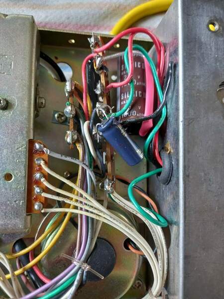

lucaz78 Inviato 25 Maggio 2022 Autore Condividi Inviato 25 Maggio 2022 Non sembrano messi male...ma una piccola macchia gialla sul più piccolo mi piace poco. Oggi vado a cercarli. Link al commento https://melius.club/topic/8396-pioneer-h22-una-nuova-avventurache-inizia-subito-con-un-problemino/page/3/#findComment-471036 Condividi su altri siti Altre opzioni di condivisione...

Bazza Inviato 25 Maggio 2022 Condividi Inviato 25 Maggio 2022 @lucaz78 a me quello azzurro pare prossimo al trapasso, mi pare gonfio in testa. Link al commento https://melius.club/topic/8396-pioneer-h22-una-nuova-avventurache-inizia-subito-con-un-problemino/page/3/#findComment-471192 Condividi su altri siti Altre opzioni di condivisione...

lucaz78 Inviato 25 Maggio 2022 Autore Condividi Inviato 25 Maggio 2022 @Bazza condensatori cambiati,ma persiste il problema. Almeno riguardo a questi adesso sono sicuro. Ormai è una guerra tra me e lui. ci sono 2 diodi e una resistenza, oltre ai condensatori,nel piccolo circuito di alimentazione. quelli potrebbero in qualche modi influire? intanto resto in attesa del nuovo alimentatore... Link al commento https://melius.club/topic/8396-pioneer-h22-una-nuova-avventurache-inizia-subito-con-un-problemino/page/3/#findComment-471234 Condividi su altri siti Altre opzioni di condivisione...
