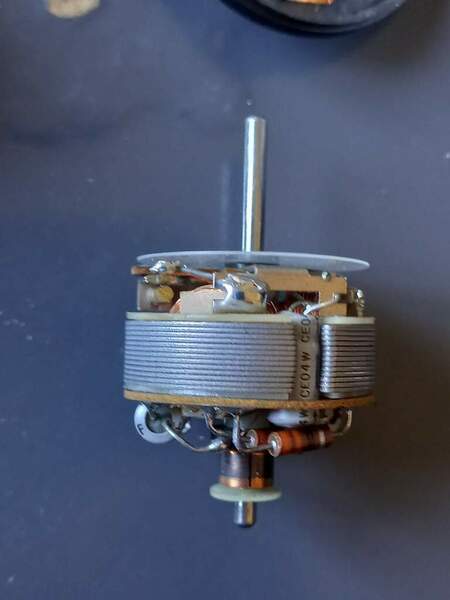

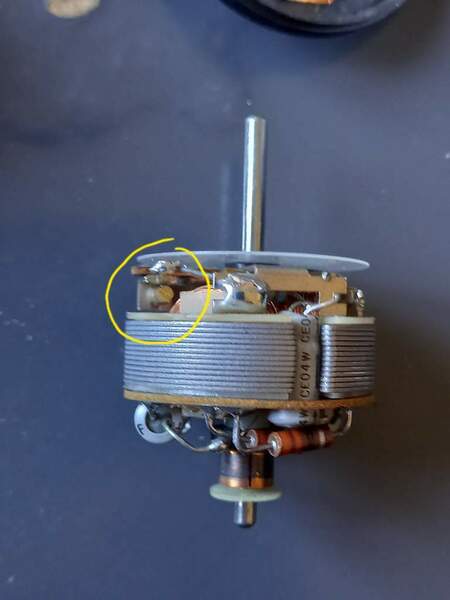

claudiofera Inviato 25 Maggio 2022 Condividi Inviato 25 Maggio 2022 L'eventuale vite di regolazione potrebbe far girare il motore più veloce ,dipende dal rapporto tra corrente in arrivo,voltaggio del motore,e valore ohmico del piccolo potenziometro.Esempio ,il motore chiede 12 v,l'alimentazione in arrivo sarebbe 15 v,pot. a metà attenua di 3 = 12 v cioè alimentazione giusta.....ma pot. tutto da una parte darebbe 15 v,tutto dall'altra darebbe 9v Link al commento https://melius.club/topic/8396-pioneer-h22-una-nuova-avventurache-inizia-subito-con-un-problemino/page/4/#findComment-471691 Condividi su altri siti Altre opzioni di condivisione...
lucaz78 Inviato 25 Maggio 2022 Autore Condividi Inviato 25 Maggio 2022 @AL78 come scritto precedentemente,il motore in questione non ha nessuna vite di regolazione esterna. forse...ma forse...potrebbe essere interna come dicono in alcuni forum americani. Ma di esterno non c'è niente...purtroppo. se il problema non è stato risolto cambiando i condensatori,e non si risolverà cambiando il trasformatore,allora sarei veramente fermo al palo. Link al commento https://melius.club/topic/8396-pioneer-h22-una-nuova-avventurache-inizia-subito-con-un-problemino/page/4/#findComment-471697 Condividi su altri siti Altre opzioni di condivisione...
lucaz78 Inviato 25 Maggio 2022 Autore Condividi Inviato 25 Maggio 2022 non è un deck a cassettte degli anni 80,è uno stereo 8 del 1974,e forse non esistevano neanche motori dc con regolazione dei giri. Link al commento https://melius.club/topic/8396-pioneer-h22-una-nuova-avventurache-inizia-subito-con-un-problemino/page/4/#findComment-471698 Condividi su altri siti Altre opzioni di condivisione...
lucaz78 Inviato 25 Maggio 2022 Autore Condividi Inviato 25 Maggio 2022 comunque capisco benissimo quello che intendi,la spiegazione è chiara,ed è proprio per questo che cerco di chiedere consigli e valutare soluzioni Link al commento https://melius.club/topic/8396-pioneer-h22-una-nuova-avventurache-inizia-subito-con-un-problemino/page/4/#findComment-471700 Condividi su altri siti Altre opzioni di condivisione...
lucaz78 Inviato 25 Maggio 2022 Autore Condividi Inviato 25 Maggio 2022 Certo a pensarci a mente fredda poi,uno di quei trimmer mi va da 0% a 100% ,e se il 100% dei giri è quello attuale...non risolverei niente. Forse lo potrei solamente far andare più lento Link al commento https://melius.club/topic/8396-pioneer-h22-una-nuova-avventurache-inizia-subito-con-un-problemino/page/4/#findComment-471719 Condividi su altri siti Altre opzioni di condivisione...
AL78 Inviato 25 Maggio 2022 Condividi Inviato 25 Maggio 2022 @lucaz78 i motori c'erano già e sono presenti nella piastra a cassetta,ti ripeto non ti fissare con il forum americano non si deve smontare il motore per regolarlo,se hai tempo e voglia leggiti il manuale e ti renderei conto che non è specificata nessuno procedura per la regolazione della velocità Link al commento https://melius.club/topic/8396-pioneer-h22-una-nuova-avventurache-inizia-subito-con-un-problemino/page/4/#findComment-471720 Condividi su altri siti Altre opzioni di condivisione...
lucaz78 Inviato 25 Maggio 2022 Autore Condividi Inviato 25 Maggio 2022 @AL78 si infatti, quindi presumo che il problema sia altrove. Vedremo come va col nuovo alimentatore e con cassette rigenerate. Per quanto ho capito la manutenzione di queste cassette è importante quanto quella del deck..forse anche per questo è un formato che si è estinto presto Link al commento https://melius.club/topic/8396-pioneer-h22-una-nuova-avventurache-inizia-subito-con-un-problemino/page/4/#findComment-471727 Condividi su altri siti Altre opzioni di condivisione...

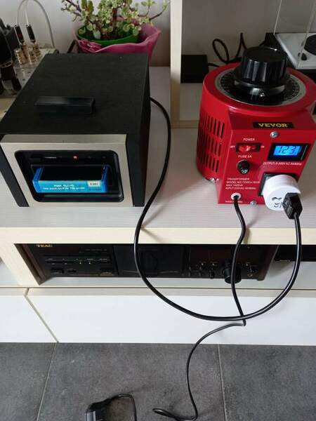

AL78 Inviato 26 Maggio 2022 Condividi Inviato 26 Maggio 2022 @lucaz78 ti conviene aspettare il nuovo alimentatore.C'è da dire che 110 o 120 sono considerate la stessa cosa un po come i 220-230 nostri,però magari l'alimentatore che usi messo sotto carico magari "soffre".Aspetta quello nuovo che mi sembra più sostanzioso e vedi cosa succede Link al commento https://melius.club/topic/8396-pioneer-h22-una-nuova-avventurache-inizia-subito-con-un-problemino/page/4/#findComment-472131 Condividi su altri siti Altre opzioni di condivisione...
lucaz78 Inviato 26 Maggio 2022 Autore Condividi Inviato 26 Maggio 2022 si si,anche perchè ho fatto caso che quel piccolo trasformatore cinese,dopo un po che sta inserito in una presa,diventa caldo anche senza che ci sia collegato niente....sarà meglio renderlo al proprietario...prima di fare qualche danno! 😬 Link al commento https://melius.club/topic/8396-pioneer-h22-una-nuova-avventurache-inizia-subito-con-un-problemino/page/4/#findComment-472453 Condividi su altri siti Altre opzioni di condivisione...
AL78 Inviato 26 Maggio 2022 Condividi Inviato 26 Maggio 2022 @lucaz78 o prima che prenda fuoco la casa 😄 Link al commento https://melius.club/topic/8396-pioneer-h22-una-nuova-avventurache-inizia-subito-con-un-problemino/page/4/#findComment-472547 Condividi su altri siti Altre opzioni di condivisione...
lucaz78 Inviato 30 Maggio 2022 Autore Condividi Inviato 30 Maggio 2022 Appena provato col nuovo alimentatore...ma non cambia niente. A questo punto non saprei dove mettere le mani. Forse come succede spesso con questi "giocattoli vecchi" ,mi toccherà procurarmi un altro esemplare e provare a cambiare il motore.. Link al commento https://melius.club/topic/8396-pioneer-h22-una-nuova-avventurache-inizia-subito-con-un-problemino/page/4/#findComment-476383 Condividi su altri siti Altre opzioni di condivisione...
