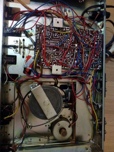

AL78 Inviato 1 Giugno 2022 Condividi Inviato 1 Giugno 2022 @lucaz78 l'unico modo per avere un riferimento è mettere un nastro con una canzone ch conosci bene ed andare ad orecchio.Comunque il fatto che sul manuale non si sia menzione della regolazione della velocità(anche perchè come dovrebbe fare un tecnico se ogni volta la deve smontare) mi fa pensare che quella sia una sorta di regolazione meccanica fatta dalla fabbrica dei motorini.P.s. i motori con la regolazione esterni c'erano già ai tempi ed erano usati da tutti i produttori di piastra a cassette. Link al commento https://melius.club/topic/8396-pioneer-h22-una-nuova-avventurache-inizia-subito-con-un-problemino/page/6/#findComment-478069 Condividi su altri siti Altre opzioni di condivisione...
Bazza Inviato 1 Giugno 2022 Condividi Inviato 1 Giugno 2022 @lucaz78 cerca un pezzo con attacco e finale non sfumati e cronometro alla mano lo fai andare. Quando finisce nei tempi prestabiliti ci sei. Link al commento https://melius.club/topic/8396-pioneer-h22-una-nuova-avventurache-inizia-subito-con-un-problemino/page/6/#findComment-478121 Condividi su altri siti Altre opzioni di condivisione...

lucaz78 Inviato 1 Giugno 2022 Autore Condividi Inviato 1 Giugno 2022 ecco..ora si che ho un problema..mi sa che ho toccato qualcosa di sbagliato e il motore gira al contrario eppure gli unici 2 cavetti sono collegati nel modo giusto. 😬😬😬 Link al commento https://melius.club/topic/8396-pioneer-h22-una-nuova-avventurache-inizia-subito-con-un-problemino/page/6/#findComment-478302 Condividi su altri siti Altre opzioni di condivisione...
v15 Inviato 1 Giugno 2022 Condividi Inviato 1 Giugno 2022 4 minuti fa, lucaz78 ha scritto: gli unici 2 cavetti sono collegati nel modo giusto. Prova a collegarli al contrario Link al commento https://melius.club/topic/8396-pioneer-h22-una-nuova-avventurache-inizia-subito-con-un-problemino/page/6/#findComment-478308 Condividi su altri siti Altre opzioni di condivisione...
what Inviato 1 Giugno 2022 Condividi Inviato 1 Giugno 2022 16 minuti fa, lucaz78 ha scritto: Link al commento https://melius.club/topic/8396-pioneer-h22-una-nuova-avventurache-inizia-subito-con-un-problemino/page/6/#findComment-478319 Condividi su altri siti Altre opzioni di condivisione...
what Inviato 1 Giugno 2022 Condividi Inviato 1 Giugno 2022 14 minuti fa, lucaz78 ha scritto: motore gira al contrario O sono le cinghie che vanno al contrario? Link al commento https://melius.club/topic/8396-pioneer-h22-una-nuova-avventurache-inizia-subito-con-un-problemino/page/6/#findComment-478325 Condividi su altri siti Altre opzioni di condivisione...
lucaz78 Inviato 1 Giugno 2022 Autore Condividi Inviato 1 Giugno 2022 c'è una sola cinghia e una sola puleggia sul perno del motore,quindi è il motore che gira al contrario...ma per caso non si devono usare cacciavite metallici per fare queste regolazioni? c'entra qualcosa questo? Link al commento https://melius.club/topic/8396-pioneer-h22-una-nuova-avventurache-inizia-subito-con-un-problemino/page/6/#findComment-478329 Condividi su altri siti Altre opzioni di condivisione...
lucaz78 Inviato 1 Giugno 2022 Autore Condividi Inviato 1 Giugno 2022 @v15 se li collego al contrario non rischio di bruciarlo? Link al commento https://melius.club/topic/8396-pioneer-h22-una-nuova-avventurache-inizia-subito-con-un-problemino/page/6/#findComment-478333 Condividi su altri siti Altre opzioni di condivisione...
what Inviato 1 Giugno 2022 Condividi Inviato 1 Giugno 2022 29 minuti fa, lucaz78 ha scritto: se li collego al contrario non rischio di bruciarlo? Se non li hai scollegati prima,perchè invertirli' Link al commento https://melius.club/topic/8396-pioneer-h22-una-nuova-avventurache-inizia-subito-con-un-problemino/page/6/#findComment-478353 Condividi su altri siti Altre opzioni di condivisione...
lucaz78 Inviato 1 Giugno 2022 Autore Condividi Inviato 1 Giugno 2022 Infatti li ho solo scollegati e ricollegati come erano... Link al commento https://melius.club/topic/8396-pioneer-h22-una-nuova-avventurache-inizia-subito-con-un-problemino/page/6/#findComment-478355 Condividi su altri siti Altre opzioni di condivisione...
lucaz78 Inviato 1 Giugno 2022 Autore Condividi Inviato 1 Giugno 2022 Ok,ho aperto,richiuso e ora gira nel verso giusto. Domani inizierò le prove per la corretta velocità Link al commento https://melius.club/topic/8396-pioneer-h22-una-nuova-avventurache-inizia-subito-con-un-problemino/page/6/#findComment-478392 Condividi su altri siti Altre opzioni di condivisione...
corrado Inviato 1 Giugno 2022 Condividi Inviato 1 Giugno 2022 1 ora fa, lucaz78 ha scritto: Ok,ho aperto,richiuso e ora gira nel verso giusto 🤔 Link al commento https://melius.club/topic/8396-pioneer-h22-una-nuova-avventurache-inizia-subito-con-un-problemino/page/6/#findComment-478497 Condividi su altri siti Altre opzioni di condivisione...
lucaz78 Inviato 2 Giugno 2022 Autore Condividi Inviato 2 Giugno 2022 È possibile che usando un cacciavite metallico,abbia fatto contatto tra il motore e la carcassa che lo scherma, facendolo girare al contrario al primo riassemblaggio? Chiedo questo perché ho letto che si dovrebbe usare un cacciavite in plastica per queste operazioni..non so.. 1 Link al commento https://melius.club/topic/8396-pioneer-h22-una-nuova-avventurache-inizia-subito-con-un-problemino/page/6/#findComment-478739 Condividi su altri siti Altre opzioni di condivisione...
