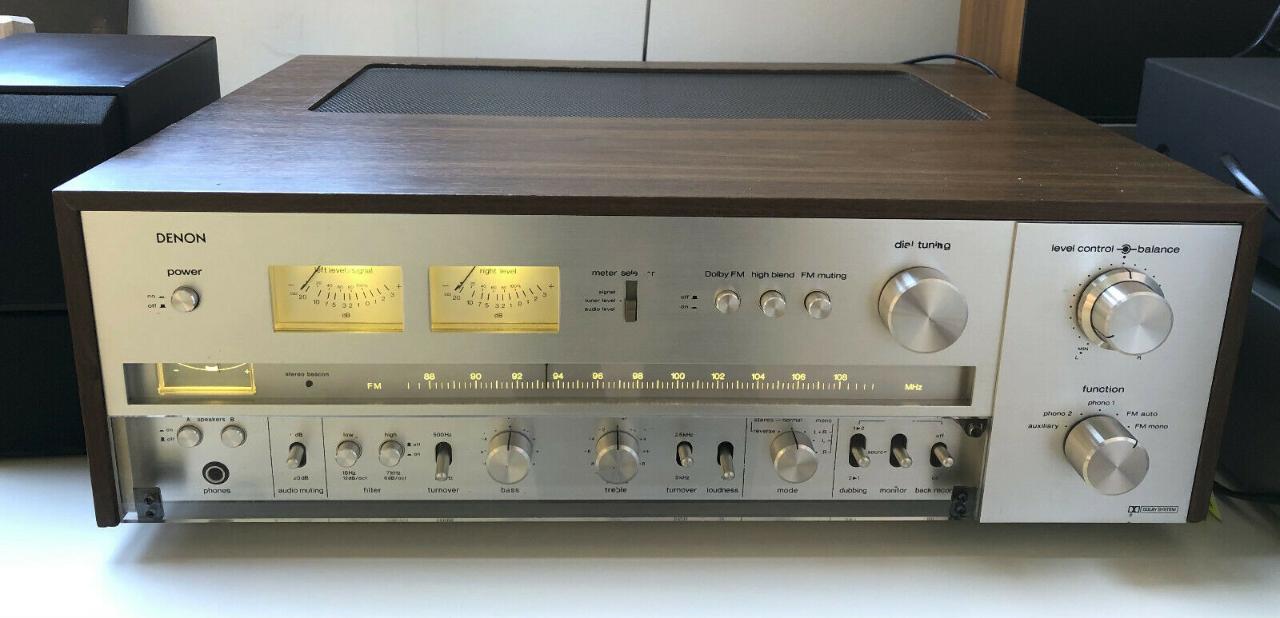

Mi è appena arrivato il suddetto receiver, top di gamma DENON del 1977, 22 kg di peso e un look per me bellissimo.
Il suono mi piace molto, tutti i collegamenti funzionano ma ha alcuni pulsanti (che non avevo su precedenti apparecchi e quindi non conosco) che apparentemente non funzionano. Vi chiedo una mano per capirne la funzione e capire se è il caso di portarlo in assistenza.

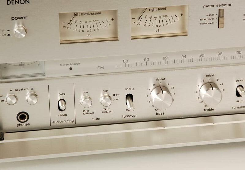

Filter low e Filter High
Turnover 250 - 500 hz
Turnover 2,5 - 5 hz
Attivandoli con le diverse sorgenti non si avvertono variazioni
quando e cosa dovrebbero variare nel segnale i pulsanti turnover?
sui Filter, immaginavo che il taglio delle frequenze si dovesse sentire, o sbaglio?

Eccolo.. dovrebbero vedersi anche i pulsanti e le leve in questione

@IlCecco Il selettore del turnover ti permette di selezionare la frequenza sulla quale poi agirà la relativa manopola dei toni. E' ovvio che se i toni sono su defeat non sentirai differenze agendo sul turnover.
Dolby FM serviva per ricevere trasmissioni codificate in Dolby....che io sappia non esistono più. Lascialo perdere.
Il filtro High Blend serve per migliorare la ricezione in stereofonia con segnali deboli.
Filtri che intervengono sulle frequenze rispettive attenuandole.
Per il low è normale che tu non senta nulla, per l'high dovresti avvertire differenze ma dipende.
High blend in caso di ricezione scarsa "riduce" la stereofonia ed il fruscio di fondo: praticamente mette in mono le alte frequenze.

@IlCecco Mamma mia, bellissimo quel Denon. Complimenti! Come ti hanno già detto gli altri amici, quelli che hai indicato sono comandi che non sono immediatamente udibili (a parte il filtro high, che dovrebbe ridurre un po' le alte frequenze percepite). Il filtro low è il filtro utilizzato per ridurre le vibrazioni infrasoniche del woofer quando si ascoltano LP; il suo effetto è quello di ridurre/azzerare queste vibrazioni, non si sente alcun effetto udibile ma fa molto bene al woofer. Il selettore "turnover" serve a variare il punto di intervento dei controlli "bass" e "treble"; per sentire qualcosa, come ti è già stato detto, le manopole non devono stare su "defeat". Comunque, se funziona male, te lo smaltisco io gratis, mi sacrifico.... 😂
