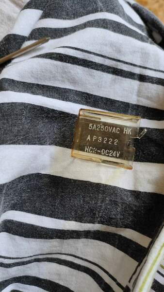

Quindi ho sentito tecnico di fiducia. ..., dicendomi che le possibilità, ricadevano sul relay
Bene diamogli una pulita, smonto tutto apro il relay spruzzo , un po' di qua un po' di là, ho soffiato con la aria della mia bocca e stop( la pulizia e stata grossolana non l'ho dissaldato ) solo spruzzo ,
Alla fine ho riacceso e si sente meno di prima il Tac quando dopo 2/3 secondi scatta .
Dire che è lui non lo so dipercerto, oppure un condensatore?
Comunque
ho cercato in rete la sigla ma ho trovato nullae non son sicuro se è questo sotto 🤦🏻🙄!!
L indagato e questo  ,  mi dite un sostituto 👍

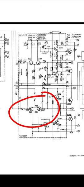

@blues66 io ho un vn900 che dopo circa 5 minuti di funzionamento prima spernacchiava,  poi spernacchiava forte ed infine andava in protezione.
Erano questi due transistor.
Se fossero loro la causa cerca su Audiokarma, in un post c'è scritto cosa usate come equivalenti, ora sinceramente io non me lo ricordo.
https://melius.club/topic/8440-jvc-vn-700-cosa-pu%C3%B2-essere/#findComment-472170

@Bazza  Stefano ciao , il manual service con la pagina dei BJT che hai postato  è , inerente al VN 900 ?
eventualmente mi diresti di quale pagina si tratta , e su quale scheda
perchè cliccando sopra , non ingrandisce ...e non vedo neanche i Numeri del posto dove son collocati 😏
grazie 😉
