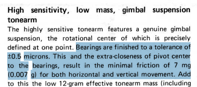

Avendo restaurato e modificato, anni fa, alcune decine di SL1200, posso affermare, almeno in questo caso, che è meglio non generalizzare. Non so cosa prescrivono gli altri brand in materia, ma la Technics faceva chiaramente intendere che i cuscinetti *NON* dovessero essere tarati dall'utente, già a partire dal fatto che la vite conica fossero "incollata" nella controvite esterna e quest'ultima sull'articolazione.
Sul Service Manual è così riportato:
Dal che si deduce che nessun metodo empirico può sostituire degli strumenti di precisione.
In caso di necessità, l'idea della Technics/Panasonic era semplice: si rompe il braccio? lascia perdere il fai-da-te e compralo nuovo, che tanto costa poco.
Quando l'SL1200Mk2 era ancora in produzione nel 2008, il braccio con l'articolazione illustrato più su costava, da un ricambista, intorno agli 80€, su ebay lo si trovava anche a 50/60€
Mi rendo conto che oggi le cose son cambiate, che i ricambi nuovi ormai sono spariti e l'usato non da alcuna garanzia. Ed è proprio per questo che è inutile farsi illusioni sulla riuscita "perfetta" di certi interventi.
