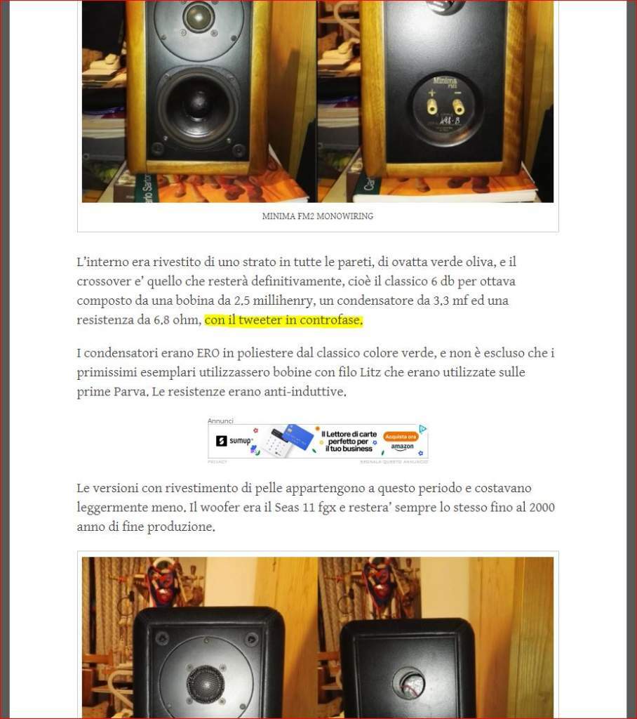

Ciao, purtroppo un tweteer dev'esser andato nelle mie SF Minima FM2, vedrò di procurarmelo, non posso certo buttarle 😠
leggendo un articolo, inerente al modello, questo, ho letto che il tweteer è in controfase, non è ben chiaro se si riferisca al modello Bi-Wiring a col tweteer a 4 viti per quanto riguarda questo particolare, ora io chiedo, sul componente non sembrano esserci neanche riferimenti alla polarità, figuriamoci se riesco a montarlo in controfase 😢
a parte gli scherzi, qualcuno saprebbe fornirmi qualche ragguaglio in proposito ai due questiti posti? Polarità e controfase, grazie.
