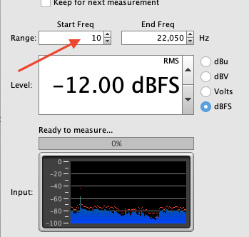

giordy60 Inviato 1 Giugno 2022 Condividi Inviato 1 Giugno 2022 imposta il range dello sweep in funzione alla risposta in frequenza dei tuoi diffusori.....poi diminuire di 10-15hz (non di più) la fase iniziale ( start freq. ) Link al commento https://melius.club/topic/8521-rew-for-dummies/#findComment-478386 Condividi su altri siti Altre opzioni di condivisione...
