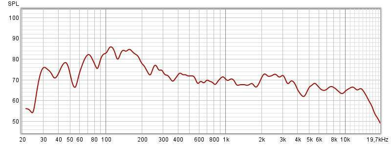

Lestratto Inviato 3 Giugno 2022 Autore Condividi Inviato 3 Giugno 2022 @giordy60 @claravox Ho fatto le prime misure. Non mi sembrano bellissime ma sapevo di dover intervenire in qualche modo. A scendere: canale sin, dx ed i due canali insieme. A naso mi pare ci sia da attenuare qualcosa sui bassi, non so se fattibile rispetto alle frequenze più basse (ad es. quel picco intorno ai 35 hz non credo sia trattabile se non in modo attivo). Poi...confesso di non sapere interpretare il grafico waterfall😌 immagino ci sia da intervenire anche sul riverbero... Cosa ne dite? Link al commento https://melius.club/topic/8521-rew-for-dummies/page/2/#findComment-480369 Condividi su altri siti Altre opzioni di condivisione...

STEFANEL Inviato 5 Giugno 2022 Condividi Inviato 5 Giugno 2022 @Lestratto i grafici che contano sono la rif 2 canali e lo spettrogramma (altro modo di vedere la waterfall) che mostra i tempi di decadimento per frequenza e livello di energia (db). Hai misurato il singolo canale a 75db che diventano circa 78 in stereo; su quest’ultimo grafico hai circa 14db in eccesso sulle basse tra 70hz e 180hz che sono tanti. Guardando i singoli canali si vede anche l’eccesso sulle basse. Inoltre, nel grafico stereo c’e’ un cancellazione tra 40 e 60hz e un calo notevole sulle alte a partire da 3,5-4khz di ben 5-6db che mi sembrano tanti. Le medie mi sembrano ok come RIF. Immagino un suono un po’ scuro. Dovresti provare a spostare i diffusori e rimisurare, posta anche lo spettrogramma e’ li’ che si vedono le cose piu’ interessanti; a proposito che diffusori hai? Link al commento https://melius.club/topic/8521-rew-for-dummies/page/2/#findComment-482601 Condividi su altri siti Altre opzioni di condivisione...
Andrea Parenti Inviato 5 Giugno 2022 Condividi Inviato 5 Giugno 2022 Il rinforzo di 15 dB sulle frequenze basse è abbastanza comune negli ambienti domestici e sostanzialmente non può essere corretto se non con un DRC. È indipendente dalla posizione del microfono. Se le misure sono state effettuate correttamente, il crollo della risposta nell'ultima mezza ottava o poco più (13 - 20 kHz) è da attribuire ai diffusori: parliamo di sistemi - le Klipschorn - progettati oltre 70 anni fa, quando in quella parte di spettro c'era solo rumore. Quanto sia avvertibile all'ascolto dipende... dell'età anagrafica dell'ascoltatore, oltre che ovviamente dalla registrazione! La rimanente banda (200 - 10 kHz) ha un andamento canonico. Allo stato attuale della tecnologia, la correzione della risposta in un punto effettuata tramite convoluzione si può considerare obsoleta: i sistemi come Dirac e Focus Fidelity lavorano sulla base di una matrice di punti di misura. Link al commento https://melius.club/topic/8521-rew-for-dummies/page/2/#findComment-482641 Condividi su altri siti Altre opzioni di condivisione...

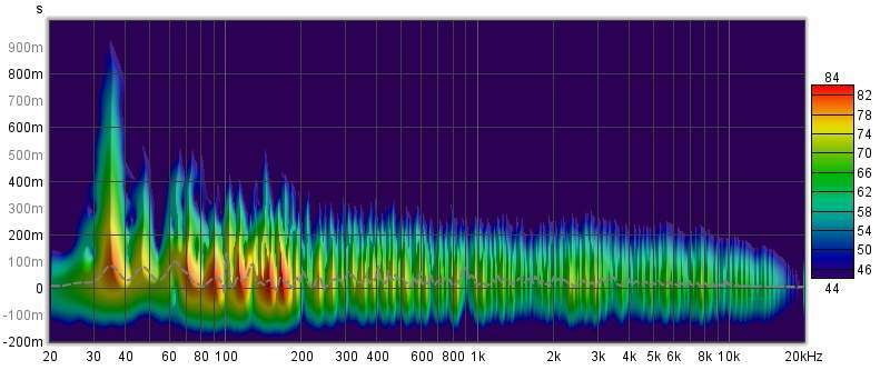

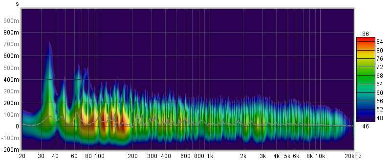

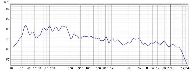

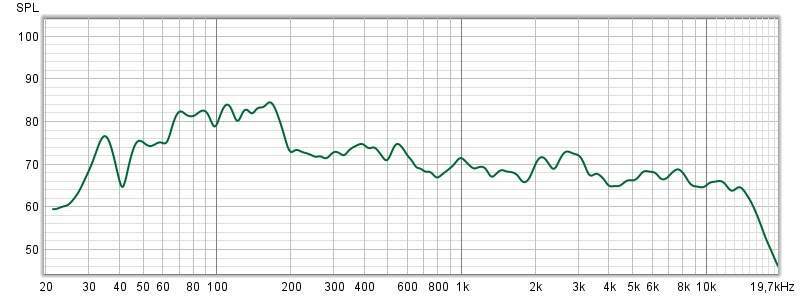

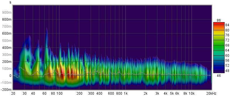

Lestratto Inviato 5 Giugno 2022 Autore Condividi Inviato 5 Giugno 2022 Intanto grazie per le indicazioni.@STEFANEL in allegato qualche misura di oggi: Link al commento https://melius.club/topic/8521-rew-for-dummies/page/2/#findComment-482864 Condividi su altri siti Altre opzioni di condivisione...

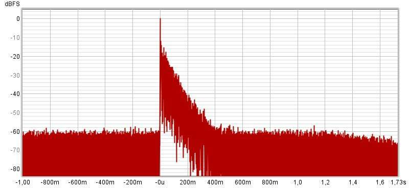

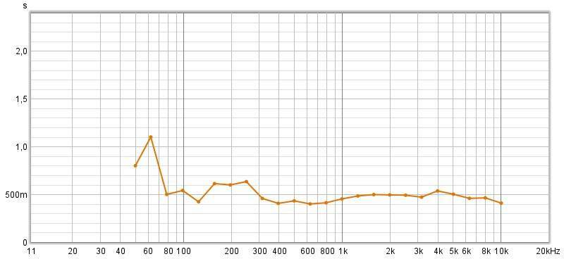

Lestratto Inviato 5 Giugno 2022 Autore Condividi Inviato 5 Giugno 2022 Non sono riuscito ad inserire le descrizioni. In pratica ho misurato a 3 mt e a 4 mt dalla parete frontale, dove sono i diffusori in angolo. I grafici rappresentano nell'ordine: spl dx e sin a 3 mt, spettrogramma dx e sin a 3 mt, rt60 canale dx a 3 mt, etc canale dx a 3 mt e le stesse misure fatte a 4 mt Link al commento https://melius.club/topic/8521-rew-for-dummies/page/2/#findComment-482896 Condividi su altri siti Altre opzioni di condivisione...

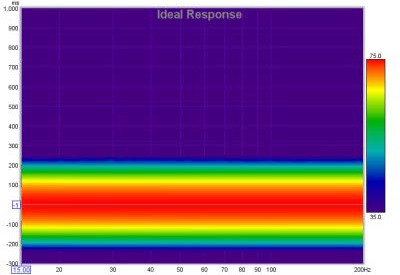

STEFANEL Inviato 5 Giugno 2022 Condividi Inviato 5 Giugno 2022 @Lestratto e’ sempre buona cosa vedere lo spettrogramma dei 2 canali in funzione; eccezion fatta per i 700ms sul ch sx a 3mt che diventano 900ms a 4mt sul resto delle frequenze non vedo un problema sul decadimento temporale (riverbero) 250-300ms sono un buon valore. L’area problematica semmai e’ la troppa energia che hai sempre tra 70-180hz visibile anche nel grafico della rif (rosso) che non ha uniformità’ in quanto ad energia sulle medie e alte (piu’ verdi che gialle). Nulla che non puoi risolvere con una correzione attiva. La RT60 non e’ un valore che prenderei in considerazione in quanto REW non ti da una misura certa visto che non hai 60db di scarto nel grafico (livello spl misurazione - livello silenzio in ambiente). Idealmente uno spettrogramma dovrebbe mostrarti questo (direi impossibile o quasi da ottenere in un ambiente domestico), cioe’ una quanta piu’ omogenea energia che decade nello stesso tempo: Link al commento https://melius.club/topic/8521-rew-for-dummies/page/2/#findComment-482964 Condividi su altri siti Altre opzioni di condivisione...
