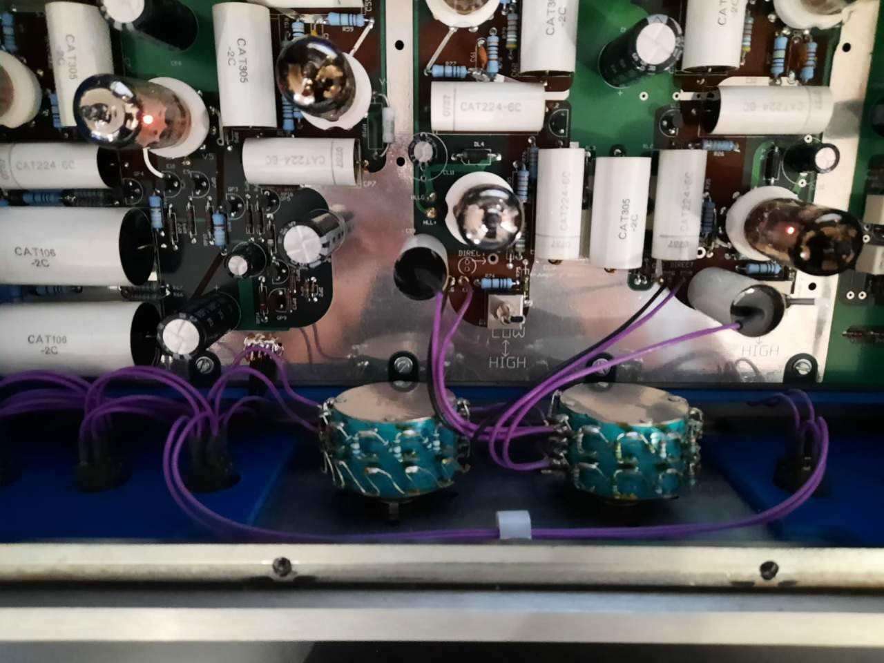

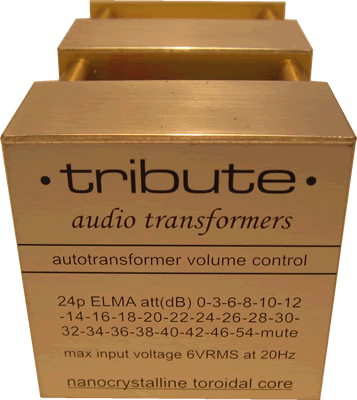

acam75 Inviato 2 Giugno 2022 Condividi Inviato 2 Giugno 2022 5 ore fa, Renato Bovello ha scritto: specialmente conn i potenziometri a scatti che,personalmente,detesto. @Renato Bovello ...effettivamente i potenziometri sono un problema...però è uno dei componenti che in un pre influiscono in modo pesante sul suono...quelli a resistenze e con pochi passi sono scomodi ma come qualità sono decisamente superiori...chiaramente non cineserie a basso costo...per avere comodità e qualità, su Alps per esempio bisogna andare sull'Rk50 che non si trova a meno di 550 eurini...lo monta Zanden e lo montava Audio Note sull'M7 Silver...oggi vengono venduti pre a cifre da capogiro, soprattutto a valvole, con potenziometri che fanno ridere per non dire piangere...è poi magari si spende una fortuna in tube rolling quando il potenziometro è il primo collo di bottiglia... Cordialmente Andrea 2 Link al commento https://melius.club/topic/8532-preamplificatore-vs-finale/page/3/#findComment-479503 Condividi su altri siti Altre opzioni di condivisione...
Mighty Quinn Inviato 2 Giugno 2022 Condividi Inviato 2 Giugno 2022 3 ore fa, acam75 ha scritto: potenziometro è il primo collo di bottiglia... Una delle solite leggende a mio parere Se un pre è scasso o scarsissimo forse si ( e se il pre zanden è tipo il loro dac...è praticamente roba al limite del difettato) Per qualsiasi pre ben fatto è oggettivamente impossibile da udire Una delle tante leggende pompate per vendere patate al prezzo dei diamanti Detto ciò ovviamente su tanti potenziometri assai datati il tempo può aver degradato le performance, chi di noi non ha mai sentito i gorgoglii di certi esemplari evidentemente arrivati a fine vita? Ma quello è un altro discorso 1 Link al commento https://melius.club/topic/8532-preamplificatore-vs-finale/page/3/#findComment-479716 Condividi su altri siti Altre opzioni di condivisione...
ferroattivo Inviato 2 Giugno 2022 Condividi Inviato 2 Giugno 2022 @acam75 Ho un pre Estro Armonico , sul quale Lorenzo Betti monta di serie i pur buoni potenziometri Alps, ho fatto sostituire da Lorenzo l'Alps con un Khozmo manuale a partitore resistivo. Un Khozmo motorizzato costa da solo ca. 500 euro , per il montaggio necessita di una propria alimentazione, questo aumenta l'esborso per averlo. Difficilmente si trovano prodotti del genere anche se li cerchi su apparecchi blasonati e costosi. il miglioramento è stato notevole, ne vale assolutamente la pena. Link al commento https://melius.club/topic/8532-preamplificatore-vs-finale/page/3/#findComment-479732 Condividi su altri siti Altre opzioni di condivisione...
