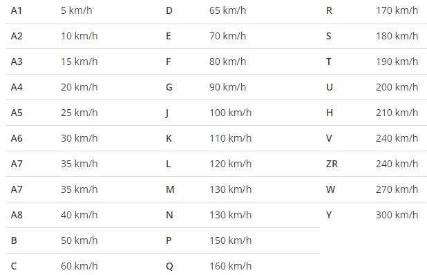

pino Inviato 1 Giugno 2022 Condividi Inviato 1 Giugno 2022 Dalla foto dovresti montare le H ( fino a 210 km/h ). I gommisti per risparmiare ( loro ) montano codici inferiori,ma sono castranti non le puoi montare prima,non le puoi smontare dopo le date previste, e alla velocità vicino alla v max, sono pericolose. Link al commento https://melius.club/topic/8534-termiche/page/2/#findComment-478270 Condividi su altri siti Altre opzioni di condivisione...

qzndq3 Inviato 1 Giugno 2022 Condividi Inviato 1 Giugno 2022 3 ore fa, domenico80 ha scritto: infatti , le gomme e relativa sigla impressa corrispondono a quanto presente sul libretto Quanto presente sul libretto con dicitura M+S? PS: cosa intendi con codice T1? Sul libretto il campo T, opzionale, è la velocità massima. Gli pneumatici sono elencati sotto la voce "Pneumatici" e " Segue Pneumatici". Se intendi il codice di velocità, i codici sono i seguenti: Secondo il sito Michelin tua auto dovrebbe essere equipaggiata in origine con due differenti opzioni di ruote: 195/65 R15 91T 205/55 R16 91H Link al commento https://melius.club/topic/8534-termiche/page/2/#findComment-478366 Condividi su altri siti Altre opzioni di condivisione...
qzndq3 Inviato 1 Giugno 2022 Condividi Inviato 1 Giugno 2022 1 ora fa, pino ha scritto: Dalla foto dovresti montare le H ( fino a 210 km/h ). I gommisti per risparmiare ( loro ) montano codici inferiori,ma sono castranti non le puoi montare prima,non le puoi smontare dopo le date previste, e alla velocità vicino alla v max, sono pericolose Solo per chiarezza. Ho postato io la foto per fare un esempio, non é del nostro amico con la multa da contestare. Link al commento https://melius.club/topic/8534-termiche/page/2/#findComment-478371 Condividi su altri siti Altre opzioni di condivisione...
qzndq3 Inviato 1 Giugno 2022 Condividi Inviato 1 Giugno 2022 1 ora fa, Simo73 ha scritto: Confermo, difatti il "troglodita" del mio gommista per le invernali mi montò pneumatici in codice T, quando a libretto l'auto monta pneumatici in V Ti ha rifilato quello che aveva in casa, se sul libretto hai codice V, come termiche in inverno puoi montare codice H. Se ti beccano con delle codice T fanno 400€, anche in inverno. Link al commento https://melius.club/topic/8534-termiche/page/2/#findComment-478374 Condividi su altri siti Altre opzioni di condivisione...
Simo73 Inviato 1 Giugno 2022 Condividi Inviato 1 Giugno 2022 31 minuti fa, qzndq3 ha scritto: se sul libretto hai codice V, come termiche in inverno puoi montare codice H. Se ti beccano con delle codice T fanno 400€, anche in inverno. Sei male informato. Sul libretto ho codice V che vale per le estive, per le invernali si possono utilizzare con codice inferiore a V (difatti le mie sono codice T), purchè non siano con codice inferiore a Q. Già informato a suo tempo da C.C e gommista. Aggiungo: la legge/codice della strada dice che per gli pneumatici invernali, così come già scritto sopra, è possibile montarli di codice differente - inferiore - rispetto a quanto scritto sul libretto, a patto che non vadano sotto la lettera Q. Inferiore significa, appunto, inferiore, non di una lettera sotto, semplicemente inferiore, e le mie sono perfettamente in regola. Link al commento https://melius.club/topic/8534-termiche/page/2/#findComment-478383 Condividi su altri siti Altre opzioni di condivisione...

qzndq3 Inviato 1 Giugno 2022 Condividi Inviato 1 Giugno 2022 15 minuti fa, Simo73 ha scritto: Sul libretto ho codice V che vale per le estive, per le invernali si possono utilizzare con codice inferiore a V (difatti le mie sono codice T), I carabinieri della caserma vicino a casa mia mi hanno detto che si può scendere di "un livello", sotto il V c'è H. 15 minuti fa, Simo73 ha scritto: Aggiungo: la legge/codice della strada dice che per gli pneumatici invernali, così me già scritto sopra, è possibile montarli di codice differente - inferiore - rispetto a quanto scritto sul libretto, a patto che non vadano sotto la lettera Q. Inferiore significa, appunto, inferiore, non di una lettera sotto, semplicemente inferiore, e le mie sono perfettamente in regola. Come sopra scritto sopra a me hanno detto qualcosa di diverso, verifico nuovamente, ma questa volta con i vigili e posto aggiornamento. Link al commento https://melius.club/topic/8534-termiche/page/2/#findComment-478398 Condividi su altri siti Altre opzioni di condivisione...

Simo73 Inviato 1 Giugno 2022 Condividi Inviato 1 Giugno 2022 Adesso, qzndq3 ha scritto: I carabinieri della caserma vicino a casa mia mi hanno detto che si può scendere di "un livello", sotto il V c'è H. Azz, allora li facciamo comunicare tra loro, magari fanno "luce" tra le due contraddizioni 😄 Mi son permesso di insistere, pur sapendoti piuttosto esperto del settore (seguo spesso la sezione Formula 1 nella quale commenti spesso e sono spesso in accordo con i tuoi pensieri), poichè una volta montati gli pneumatici invernali venne il dubbio pure a me. Anche io, infatti, pensavo che il codice inferiore significasse inferiore, ma di una lettera; alla prima occasione utile fermai io (anzi chè come succede al contrario) i C.C. per domandare e, codice alla mano mi confermarono quanto detto. Stessa conferma mi fu data dal gommista. Curioso comunque di sapere come andranno le ricerche. Se ti va di condividerle ti ringrazio in anticipo 😉 1 Link al commento https://melius.club/topic/8534-termiche/page/2/#findComment-478409 Condividi su altri siti Altre opzioni di condivisione...
