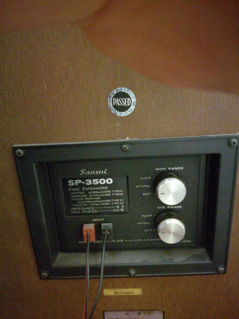

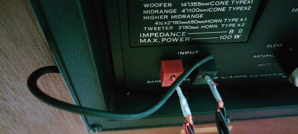

Ciao , avrei da sostituire , i morsetti a molla dei miei sansui , ma non saprei se ... cambiandoli ( purtroppo solo 1 il morsetto nero , il negativo di un solo diffusore , non fà più contatto , ma non lo fa dall esterno verso l'interno , dove i fili son collegati al cestello , del woofer , se invece apro il xover e collego il cavo di potenza , fiunziona  MISTERO !!
per ascoltare musica , son messo così ...🙃 ho fatto un cavallotto , dall'interno con un pezzo di filo , verso l'esterno

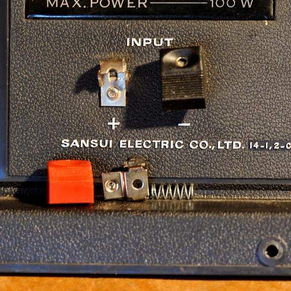

mi spiace perchè , se gli dovessi metter i canonici e moderni morsetti , andrei a non aver più l'originalita 😏

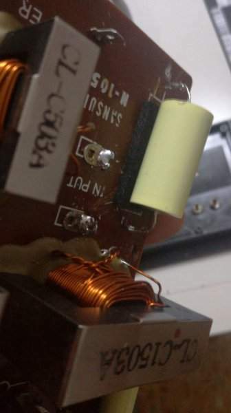

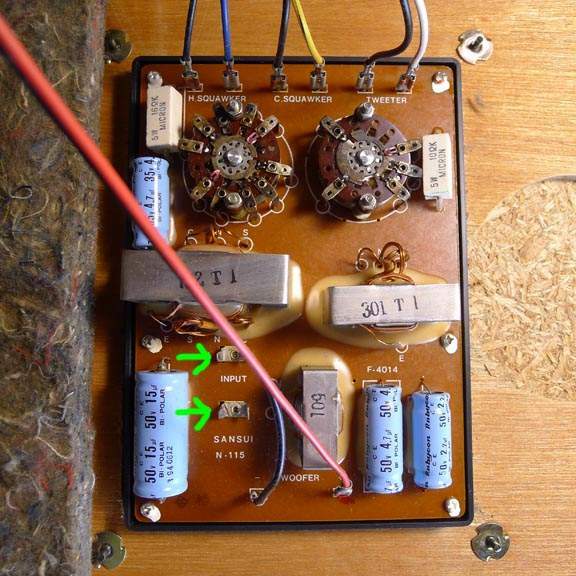

praticamente , era gia successo , e mi son messo a smontare il crossover , per poter accedervi , 😬 la menata è che son avvitati da dentro ,  e i contatti sono poi saldati sulla scheda  Xover  vedi foto
morsettiera
Xover  dove si vedono le alette  saldate al over  , dove poi bisogna svitare le 6 viti  per accedere

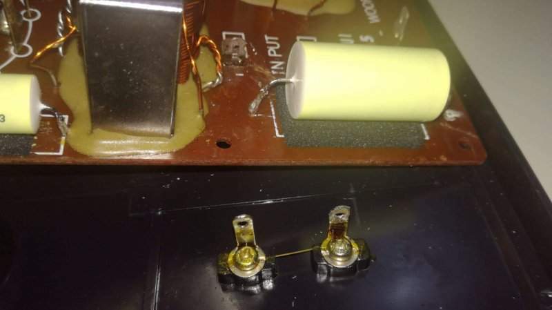

per accedervi ai morsetti , quindi bisogna dissaldare  i contatti evidenziati e poi abbiamo l'accesso
Eccoli

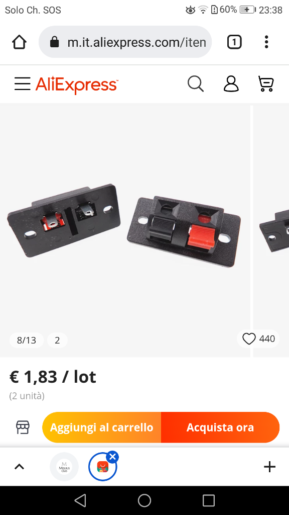

1) i connettori singoli  a molla , non si trovano , o almeno io non li ho trovati ,
2) pare che ci son solo così , e quindi dovrei fare un foro molto grosso ,nella plastica  ...

@blues66 in pratica ti sei già risposto da solo. Fossi in te sostituirei i morsetti a molla con normali boccole da 4mm, niente di particolarmente costoso: con poco lavoro (dovrai sicuramente allargare i fori dove ora sono inserite le viti di fissaggio dei morsetti originali) ripristini la piena funzionalità delle connessioni e potrai così  terminare i tuoi cavi con forcelle o banane, che a vedere in foto attualmente non sono il massimo... 😉
https://melius.club/topic/8543-diffusori-sostituzione-morsetti-a-molla/#findComment-478657
@corrado se @blues66 ha un poco di manualità modifica le connessioni ed elimina i morsetti a molla che sono sempre stati una soluzione da evitare (montati solamente in funzione dei grandi numeri di cui erano capaci i costruttori Jap dei bei tempi andati, leggi componenti molto economici adeguati alle produzioni in serie...). Non saranno come gli originali ma la funzionalità ringrazia.

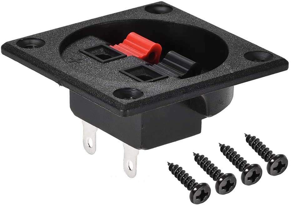

@corrado ciao ho già quelli a 2
ma appunto , devo fare scasso sulla plasticaccia del retro . e sinceramente sembran peggio che , gli originali
perdona , ma quello grosso che intendi , è la foto 4/12 il tondo ?
Ma pure qui dovrò si,  fare il foro ... Se no come ,  faccio a inserirlo
Perdona non comprendo, come non fare lo scasso 😉👍
