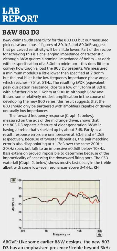

@serbel carico difficilissimo ed acuti in evidenza.
Serve amplificazione “devastante” con capacità di lavorare si carichi bassissimi (1,1 ohm…): qui ci sono delle idee…
https://audiokarma.org/forums/index.php?threads/any-amps-that-are-stable-into-1-ohm.464191/
http://www.amaudio.it/assets/a120excellence-audioreview370.pdf
Potrebbe accoppiarsi ancor meglio se un po’ calante sugli alti.
