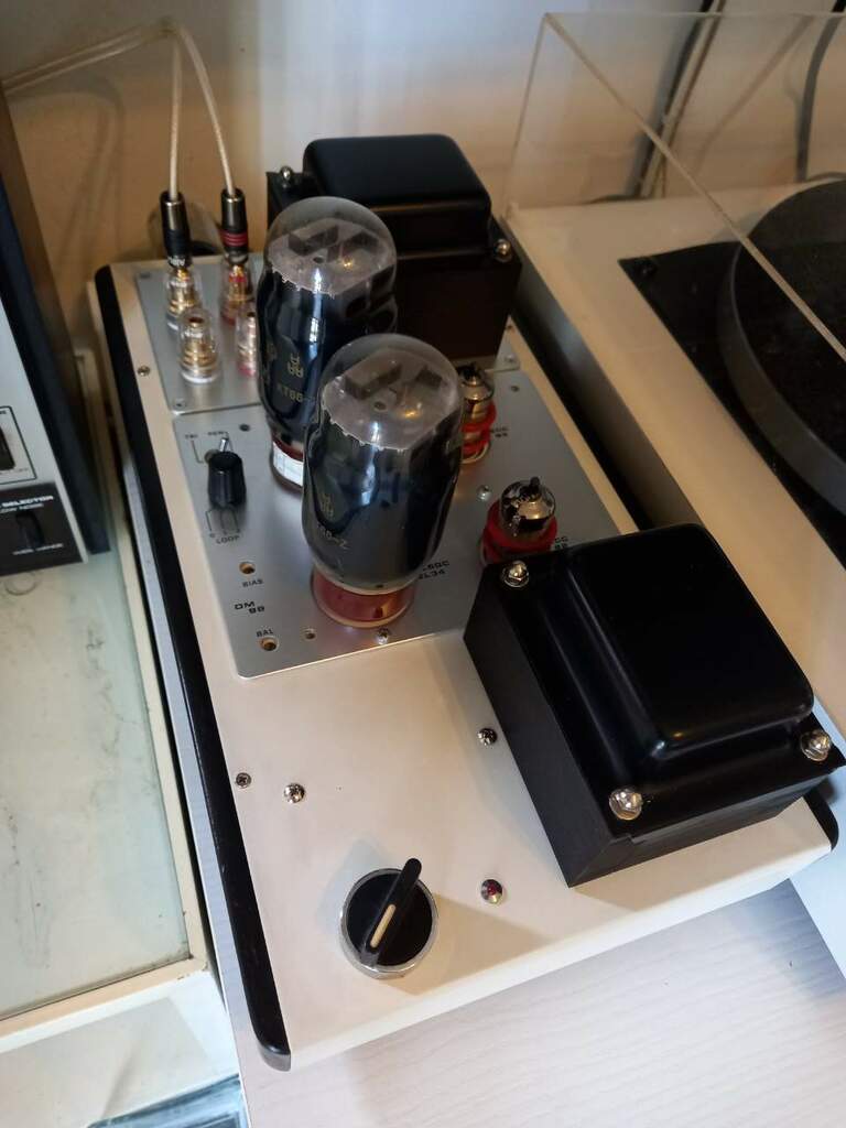

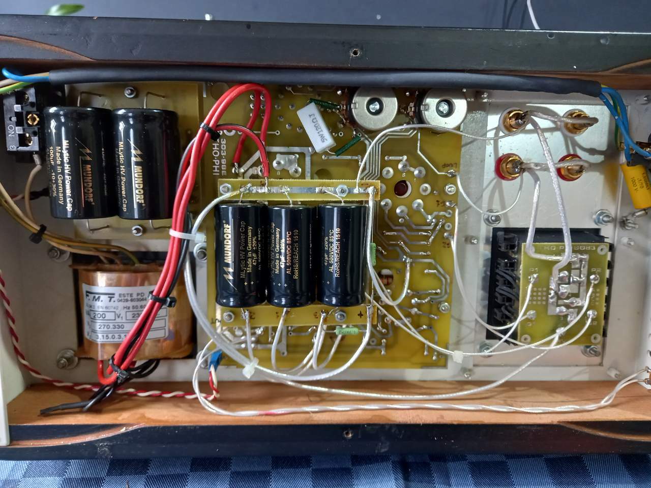

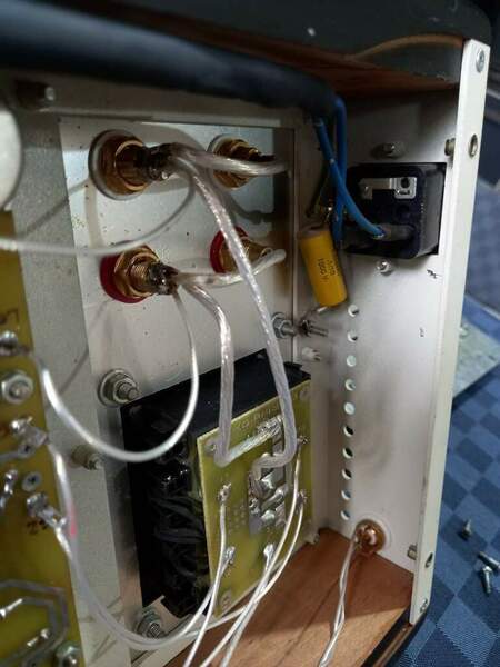

Ieri sera ho dato una ripulita ai miei amplificatori finali a valvole.
Prendendo spunto da un'altra discussione, mi sarebbe venuta un'idea che vorrei condividere con voi.
Dal momento che l'impianto elettrico del mio appartamento non è proprio dei migliori, e dentro i finali ci sarebbe spazio a sufficienza, dite che potrei inserire delle prese iec filtrate,in modo da isolare eventuali disturbi di rete? È corretto filtrare i finali a valvole oppure no?

@lucaz78 in genere un ampli finali qualche filtro ce lo ha, sommare filtri diversi non è quasi mai producente.
