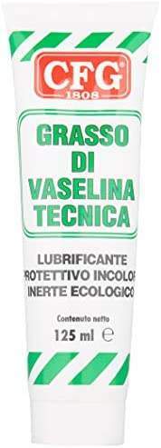

M.B. Inviato 6 Giugno 2022 Condividi Inviato 6 Giugno 2022 22 ore fa, oscilloscopio ha scritto: se le sospensioni sono in foam ovviamente li faccio ribordare e se in gomma le passo con un po' di grasso di vaselina Quale tipo, quella farmaceutica o quella tecnica? Io non ho mai usato nulla sugli altoparlanti, ma nella mia cassetta degli attrezzi c'è sempre un tubetto di cfg: eccellente lubrificante multiuso. Potrebbe andare? Link al commento https://melius.club/topic/8598-restauro-degli-altoparlanti-vintage/#findComment-483089 Condividi su altri siti Altre opzioni di condivisione...

corrado Inviato 6 Giugno 2022 Condividi Inviato 6 Giugno 2022 Credo che mettere vaselina sui bordi in gomma sia un buon metodo per assicurarsi l' attaccarsi della polvere. 1 Link al commento https://melius.club/topic/8598-restauro-degli-altoparlanti-vintage/#findComment-483190 Condividi su altri siti Altre opzioni di condivisione...
oscilloscopio Inviato 6 Giugno 2022 Condividi Inviato 6 Giugno 2022 10 ore fa, M.B. ha scritto: Quale tipo, quella farmaceutica o quella tecnica? Esattamente quella che hai indicato tu in foto. @corrado Saranno almeno 5/6 anni che la uso mai avuto il problema, in compenso le sospensioni restano morbide e flessibili, l'avrò usata su almeno 8/10 coppie di diffusori differenti e ripeto mai avuto problemi, anzi... 1 Link al commento https://melius.club/topic/8598-restauro-degli-altoparlanti-vintage/#findComment-483848 Condividi su altri siti Altre opzioni di condivisione...
bambulotto Inviato 6 Giugno 2022 Condividi Inviato 6 Giugno 2022 7 minuti fa, oscilloscopio ha scritto: mai avuto problemi, anzi... Cioè? Cosa hai riscontrato? Link al commento https://melius.club/topic/8598-restauro-degli-altoparlanti-vintage/#findComment-483855 Condividi su altri siti Altre opzioni di condivisione...
oscilloscopio Inviato 6 Giugno 2022 Condividi Inviato 6 Giugno 2022 @bambulotto Su diffusori particolarmente datati un ringiovanimento sia visivo che tattile della gomma e su quelli più recenti (anni '90) un mantenimento della morbidezza della sospensione. In merito alla polvere, quella se periodicamente non si spolverano i driver si accumula comunque, ma se passi la mano sulla sospensione 2/3 mesi dopo che hai spalmato la vaselina non senti nessun "unto" ma intanto la sospensione è lubrificata (il trattamento lo faccio una volta ogni anno e mezzo circa). Link al commento https://melius.club/topic/8598-restauro-degli-altoparlanti-vintage/#findComment-483865 Condividi su altri siti Altre opzioni di condivisione...
