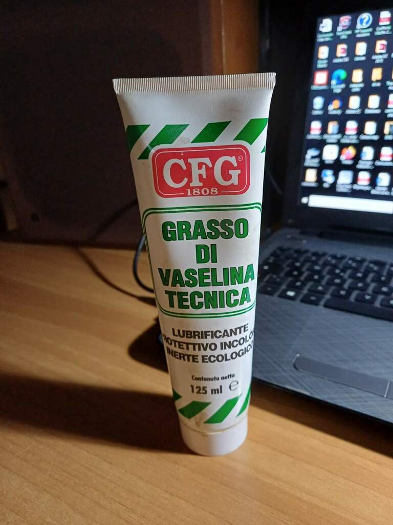

groove Inviato 6 Giugno 2022 Condividi Inviato 6 Giugno 2022 @bambulotto grazie per l'"esperto" ma non credo di essere molto di aiuto. Ho avuto parecchi saba green cone (oltre a Tesla, Grundig, Sachsenwerk e altri) e ho fatto alcuni progettini "open baffle" con questi che mi hanno dato tutti belle soddisfazioni. Ho peró usato sempre altoparlanti integri e privi di guasti o imperfezioni. Gli unici interventi che ho fatto sono stati una "rimagnetizzazione" e taratura dei magneti in alnico di due altoparlanti Tesla (da Montagna di La Spezia) e un paio di "pezze" su piccole lezioni del cono in carta usando dei piccoli pezzi ritagliati "su misura" di carta velina leggerissima incollata con una blanda soluzione di acqua e vinavil. I green cone sono interamente in carta e hanno una sospensione costituita da una "plissettatura" della carta stessa, senza soluzione di continuità nel materiale. Quindi no grasso, no silicone spray o altro. Link al commento https://melius.club/topic/8598-restauro-degli-altoparlanti-vintage/page/2/#findComment-484037 Condividi su altri siti Altre opzioni di condivisione...
