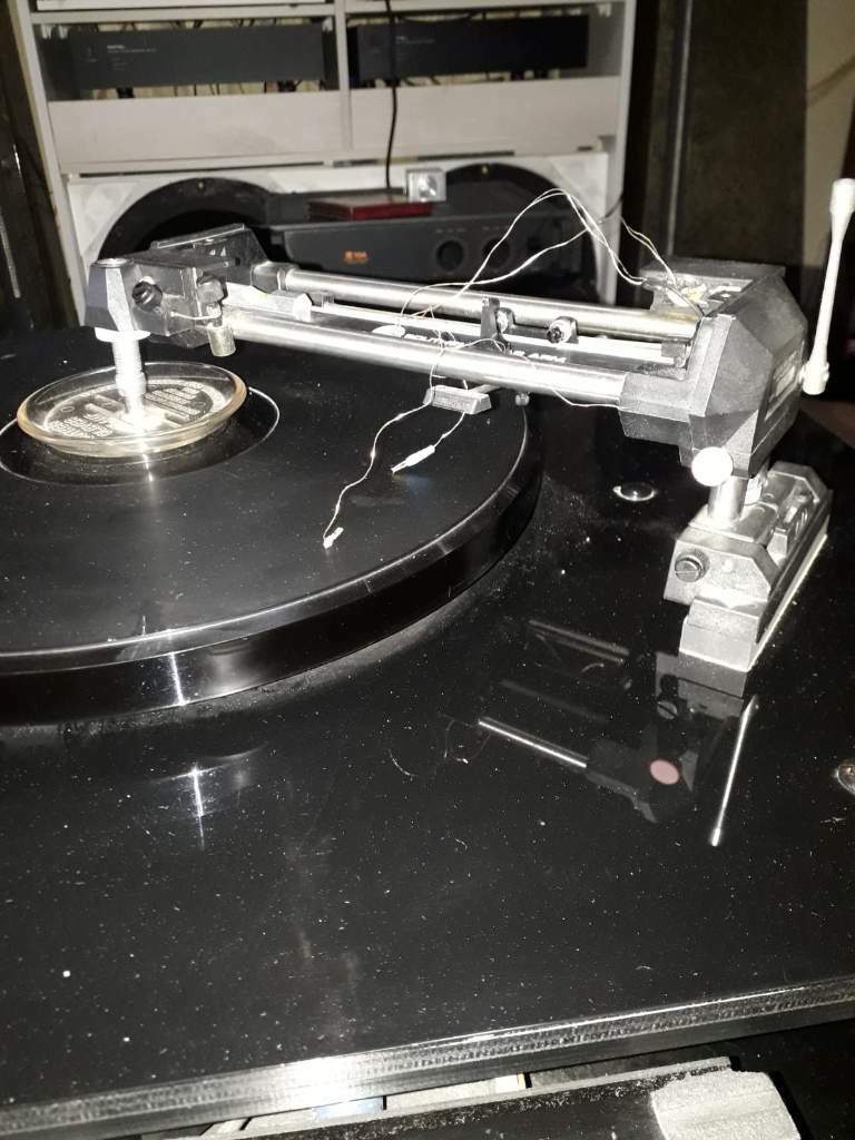

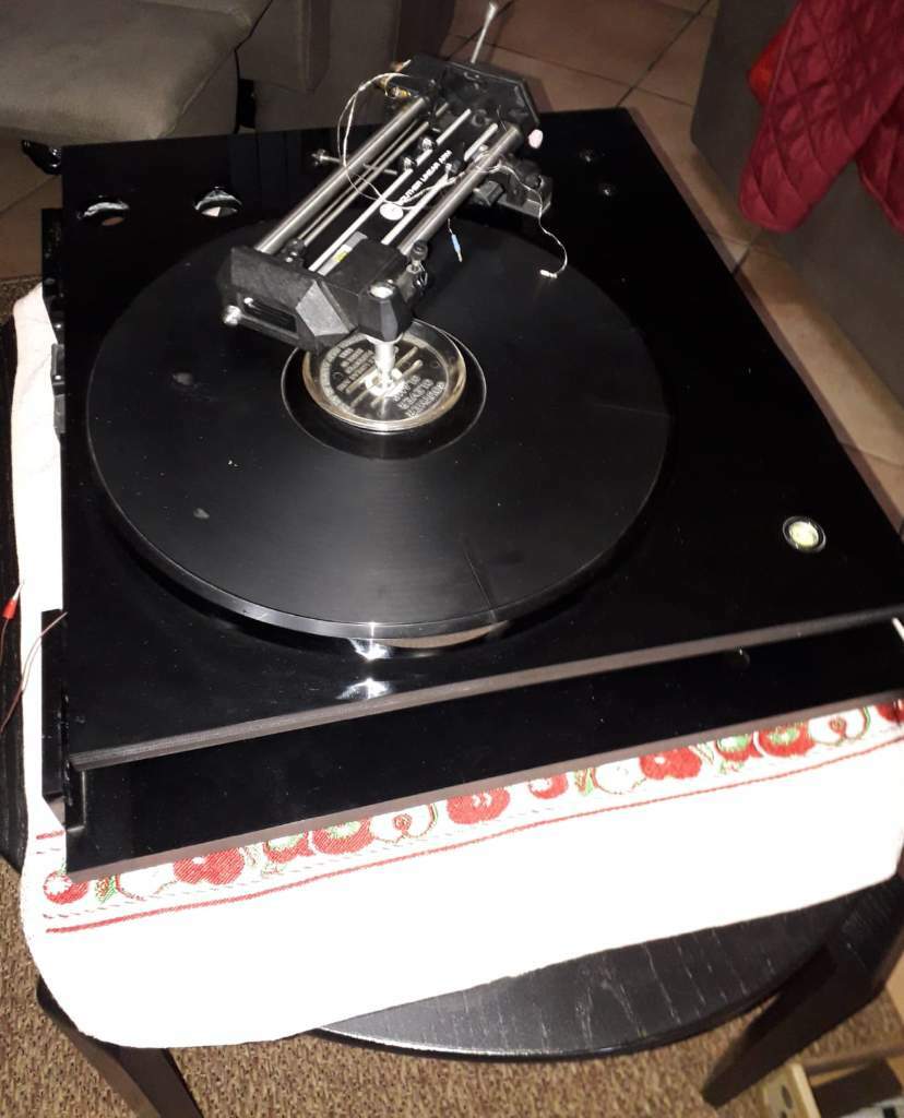

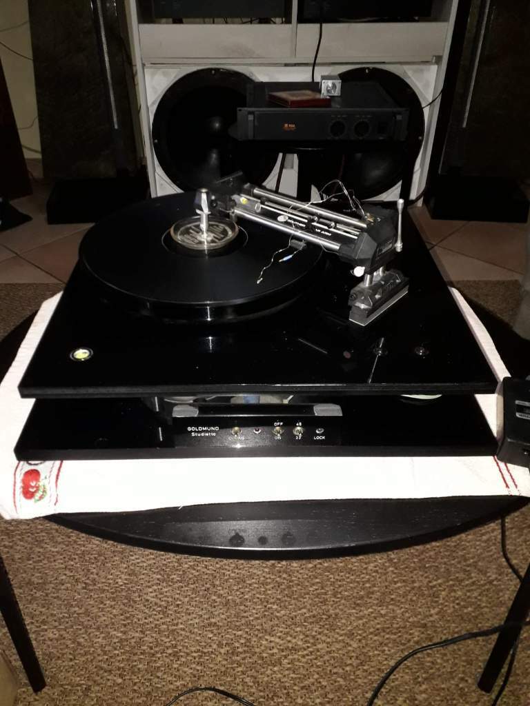

Ulmerino Inviato 5 Giugno 2022 Condividi Inviato 5 Giugno 2022 Salve a tutti, è da un po' di tempo che questo giradischi staziona in saletta, é messo discretamente male, e presenta delle modifiche maldestre che hanno compromesso il buon funzionamento. Il goldmund Studietto era il più economico dei 4 giradischi prodotti dalla società svizzera (reference, st4, studio e studietto), comunque parliamo di un oggetto molto costoso all'epoca (seconda metà degli anni 80, prima metà dei 90, oltre 4 milioni di lire senza braccio) e anche oggi mantiene una elevata quotazione sul mercato dell'usato. La stessa Goldmund produceva dei bracci tangenziali a controllo elettronico, derivati dai Rabco (sl3/sl5 le sigle), molto ben suonanti, ma dai servomeccanismi rumorosi e dalla scarsa affidabilità. Un degno sostituto (oltre agli imperniati di Pierre Lurne', progettista dei giradischi Goldmund) era rappresentato dal braccio tangenziale Souther, marchio americano in seguito acquistato dalla Clearaudio, che ne riprese il sistema di funzionamento completamente meccanico... Link al commento https://melius.club/topic/8606-goldmund-studietto-souther-sla3/ Condividi su altri siti Altre opzioni di condivisione...

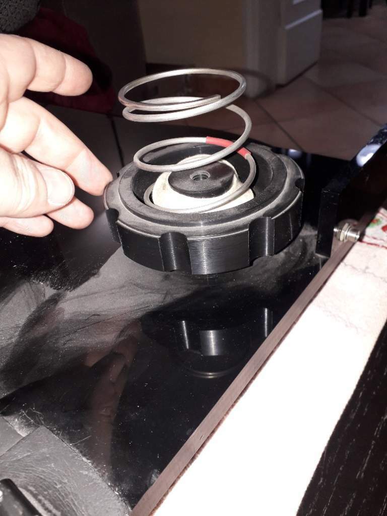

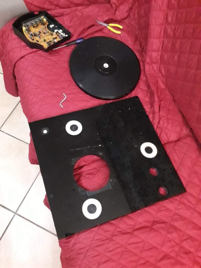

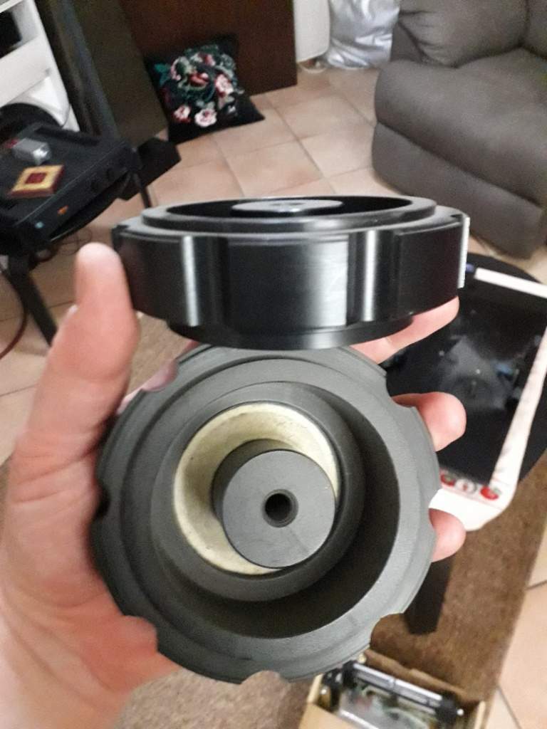

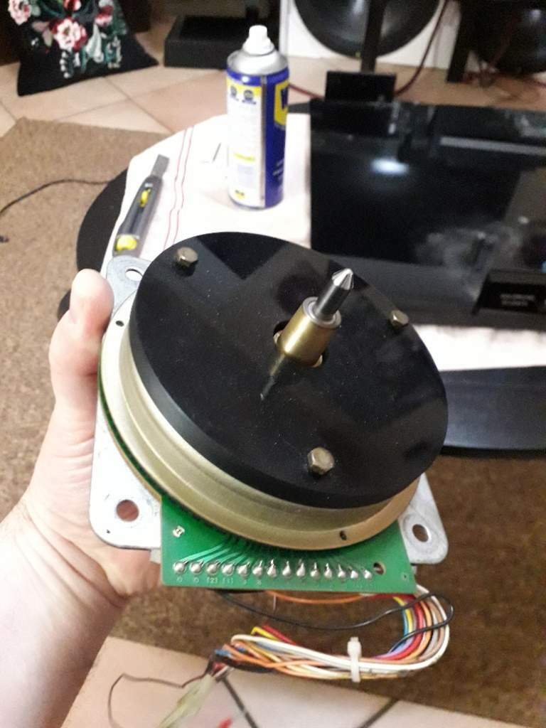

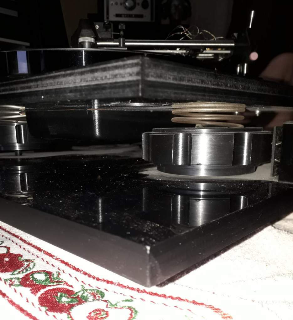

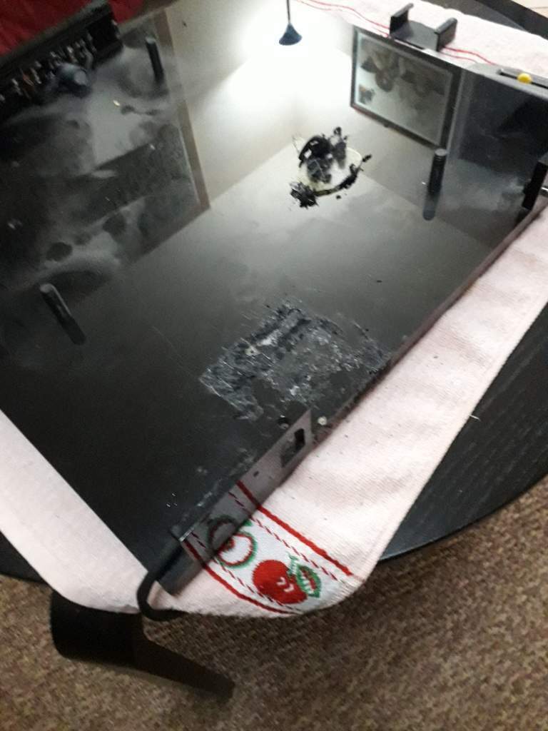

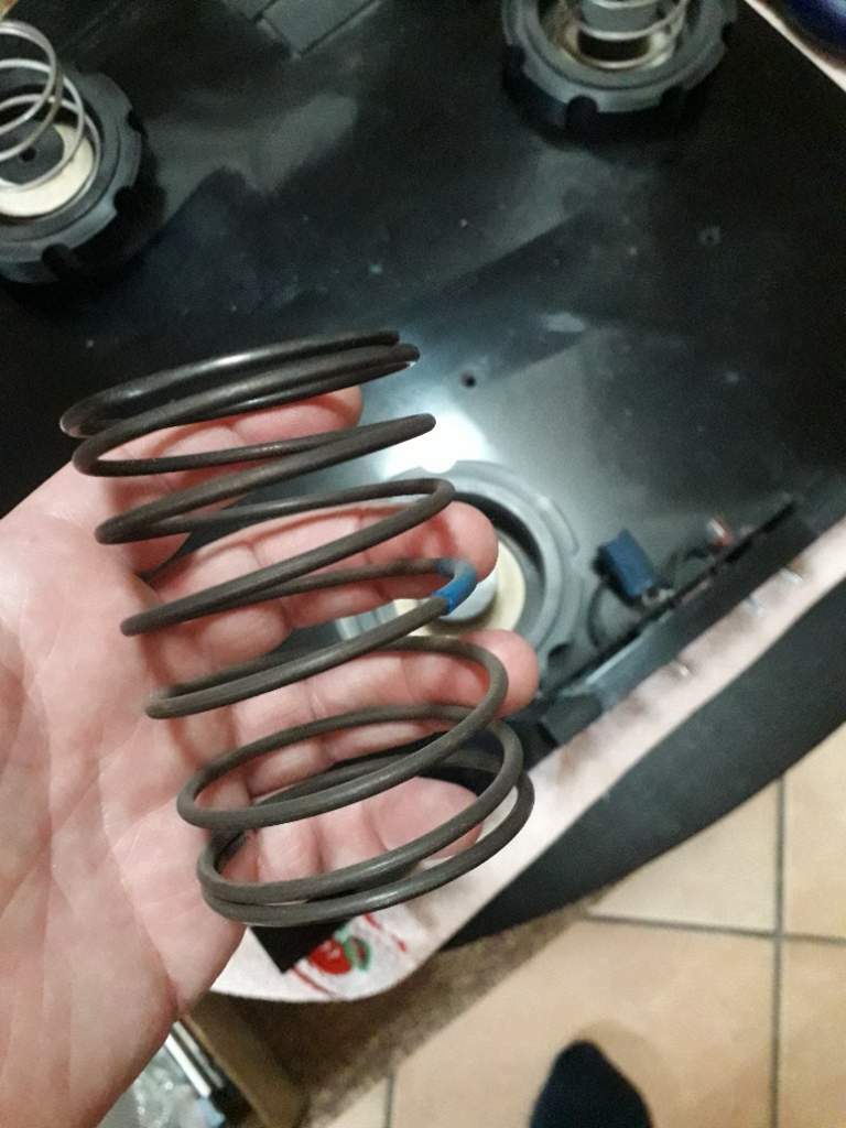

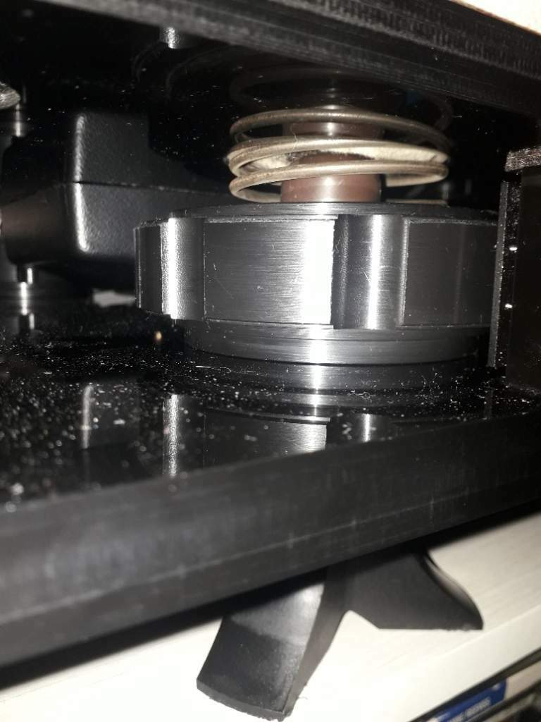

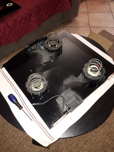

Ulmerino Inviato 5 Giugno 2022 Autore Condividi Inviato 5 Giugno 2022 Il Goldmund Studietto é un giradischi a controtelaio flottante, con un piatto in metacrilato ai cui bordi sono incastonati 10 elementi circolari in piombo. Il piano inferiore é accoppiato rigidamente all'appoggio tramite punte, supporta nella faccia superiore tre grosse manopole che regolano l'altezza delle molle per la perfetta messa in piano. Le molle vanno ad inserirsi in tre scassi sul piano superiore, smorzate da feltrini circolari... L'alimentatore é separato, e alimenta un motore direttamente calettato al piatto (trazione diretta), l'esemplare in mio possesso é un mk2, con motore jvc (in luogo del Papst dei primi modelli). Sotto il motore c'è una scheda che filtra e regola le tensioni corrette per il funzionamento del giradischi e firnisce anche l'alimentazione per i bracci tangenziali Goldmund. Il giradischi é costruito quasi totalmente in metacrilato nero di buon spessore... Link al commento https://melius.club/topic/8606-goldmund-studietto-souther-sla3/#findComment-482484 Condividi su altri siti Altre opzioni di condivisione...

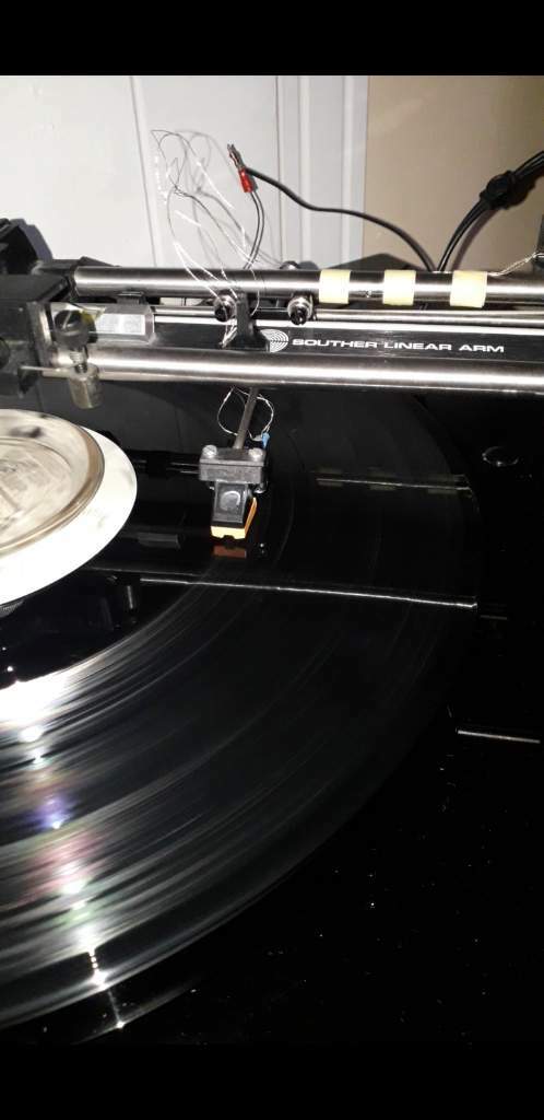

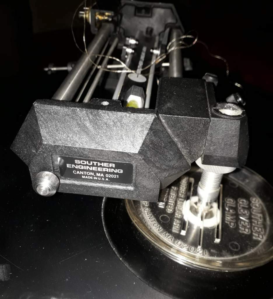

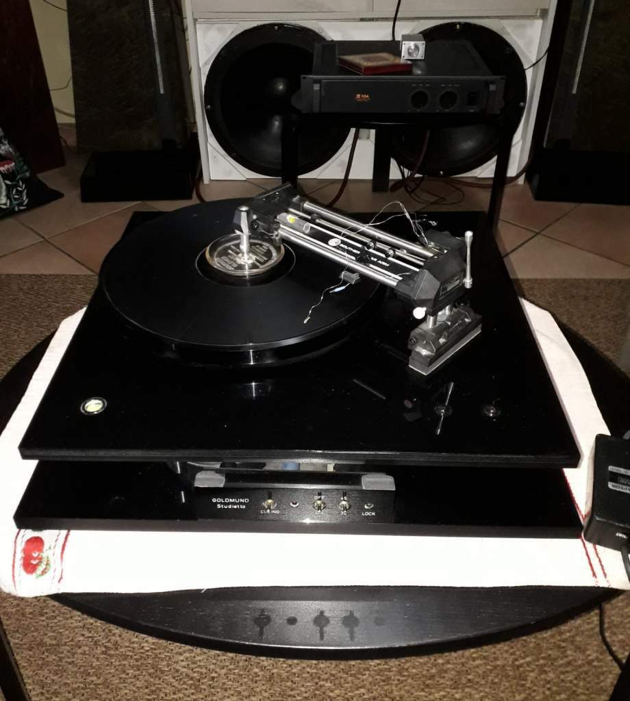

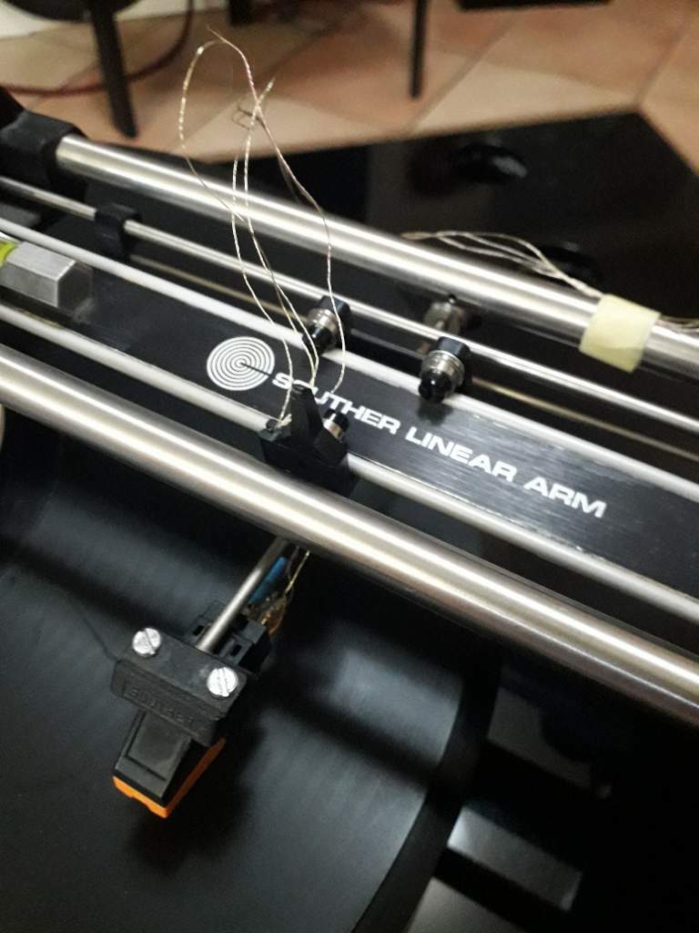

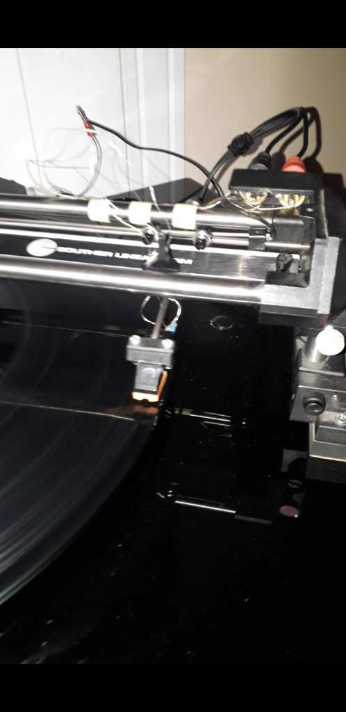

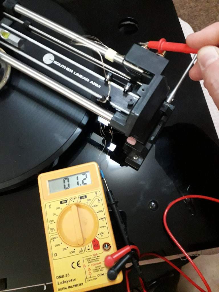

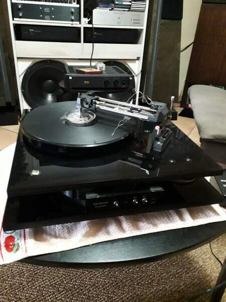

Ulmerino Inviato 5 Giugno 2022 Autore Condividi Inviato 5 Giugno 2022 Il braccio tangenziale Souther é costituito da una struttura di supporto molto rigida, che presenta due binari in metallo lucidato (o anche vetro, dipende dalle versioni), dove scorre un carrello con tre piccole ruote in acciaio, molto dure, scorrevoli e lisce. Il carrello supporta un piccolo braccio con portatestina e contrappesi...il movimento della testina é dato dal trascinamento della puntina sul microsolco, come i classici bracci imperniati...funzionamento semplice, affidabile e preciso, niente automatismi, cinghie o altro... Link al commento https://melius.club/topic/8606-goldmund-studietto-souther-sla3/#findComment-482490 Condividi su altri siti Altre opzioni di condivisione...

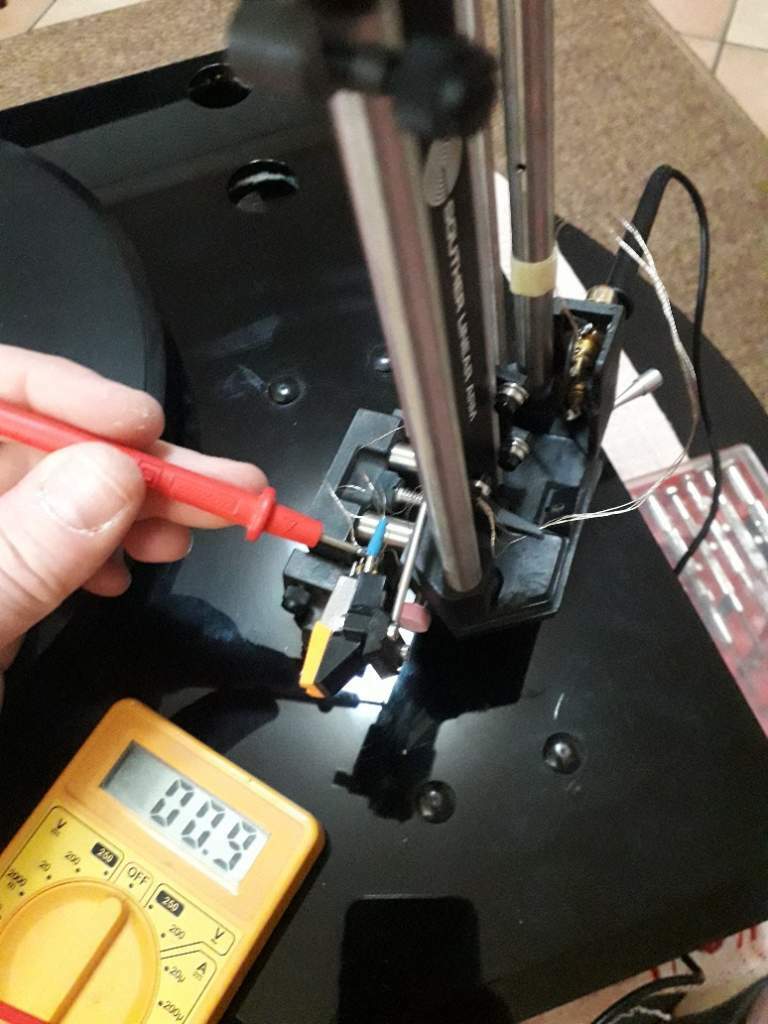

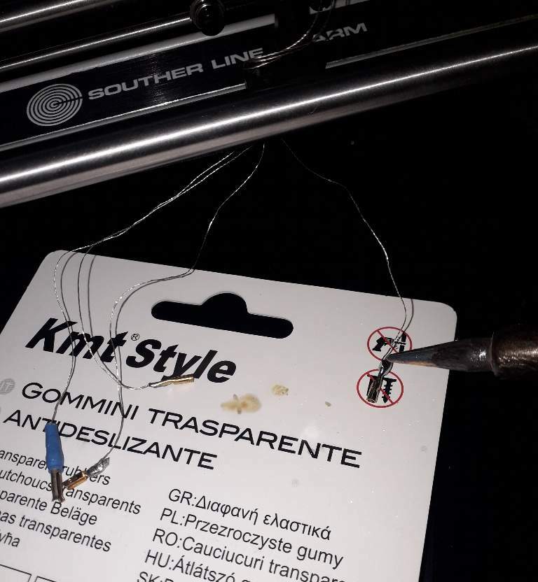

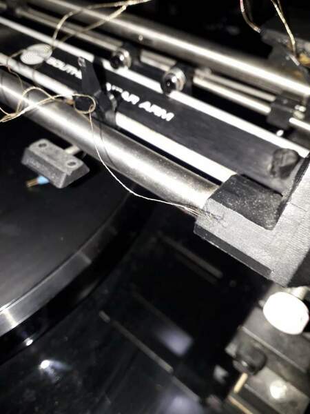

Ulmerino Inviato 5 Giugno 2022 Autore Condividi Inviato 5 Giugno 2022 I piccoli trefoli cge dalla testina vanno agli rca di uscita erano stati sostituiti, ladciati penzolanti, e un paio con le pagliuzze strappate... Ho provveduto ad una revisione generale del giradischi che ora va alla grande... Link al commento https://melius.club/topic/8606-goldmund-studietto-souther-sla3/#findComment-482494 Condividi su altri siti Altre opzioni di condivisione...

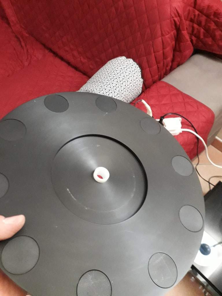

Ulmerino Inviato 5 Giugno 2022 Autore Condividi Inviato 5 Giugno 2022 Qualche foto... 1 Link al commento https://melius.club/topic/8606-goldmund-studietto-souther-sla3/#findComment-482502 Condividi su altri siti Altre opzioni di condivisione...
Questo è un messaggio popolare. Ulmerino Inviato 5 Giugno 2022 Autore Questo è un messaggio popolare. Condividi Inviato 5 Giugno 2022 3 Link al commento https://melius.club/topic/8606-goldmund-studietto-souther-sla3/#findComment-482504 Condividi su altri siti Altre opzioni di condivisione...

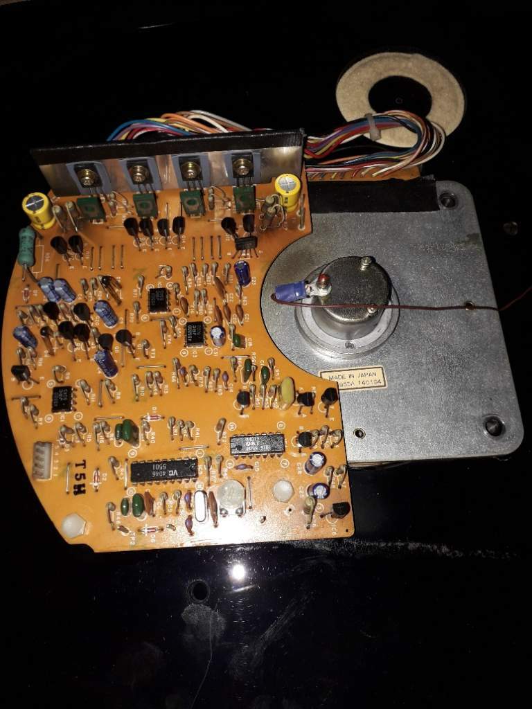

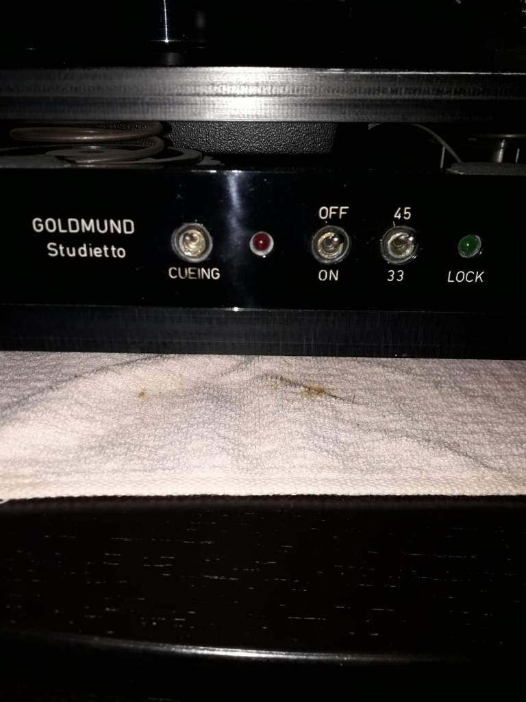

Ulmerino Inviato 5 Giugno 2022 Autore Condividi Inviato 5 Giugno 2022 Questa é la basetta di controllo delle tensioni che vanno al motore, presentava alcuni punti surriscaldati e qualche saldatura fredda che ogni tanto faceva accelerare la velocità di rotazione del piatto (si spegneva la spia "lock" che controlla la perfetta e costante rotazione del piatto... Link al commento https://melius.club/topic/8606-goldmund-studietto-souther-sla3/#findComment-482507 Condividi su altri siti Altre opzioni di condivisione...
Ulmerino Inviato 5 Giugno 2022 Autore Condividi Inviato 5 Giugno 2022 Una volta "rimesso in piedi" , ho montato una economicissima testina Audiotechnica e dopo un sommario bilanciamento dei pesi e dell'overhang, ho messo su un disco... Link al commento https://melius.club/topic/8606-goldmund-studietto-souther-sla3/#findComment-482509 Condividi su altri siti Altre opzioni di condivisione...

Moderatori BEST-GROOVE Inviato 5 Giugno 2022 Moderatori Condividi Inviato 5 Giugno 2022 @Ulmerino. hai fatto una ricerca per sapere se i chip sono proprietari o viceversa commerciali in modo da averne disponibilità in caso di problemi? Link al commento https://melius.club/topic/8606-goldmund-studietto-souther-sla3/#findComment-482516 Condividi su altri siti Altre opzioni di condivisione...
Ulmerino Inviato 5 Giugno 2022 Autore Condividi Inviato 5 Giugno 2022 ...e ho capito perché i giradischi Goldmund hanno la fama, ampiamente meritata, di sorgenti high end... Quello che colpisce subito (ricordare che c'è montata una testina da 50 euro), è l'estrema pulizia del suono, nessun rumore di fondo, anche i difetti del disco (polvere, scratch ecc..) sono molto minimizzati... Il suono gode di una trasparenza, pulizia e dettaglio ascoltate rare volte da una sorgente analogica, il timbro è chiaro, il basso molto potente ma compatto, asciutto e definito, gli attacchi sono molto netti e il suono é vivace, dinamico e articolato...É un giradischi che mi ha steso con la bellezza del suo suono, e molto dipende anche dal braccio, che traccia perfettamente fino all'ultimo solco... Link al commento https://melius.club/topic/8606-goldmund-studietto-souther-sla3/#findComment-482518 Condividi su altri siti Altre opzioni di condivisione...
Ulmerino Inviato 5 Giugno 2022 Autore Condividi Inviato 5 Giugno 2022 @BEST-GROOVE i chip dovrebbero essere di normale reperibilità, c'era una saldatura fredda che mi ha fatto impazzire, credo che qualche condensatore sia da cambiare, come alcune resistenze... Link al commento https://melius.club/topic/8606-goldmund-studietto-souther-sla3/#findComment-482520 Condividi su altri siti Altre opzioni di condivisione...

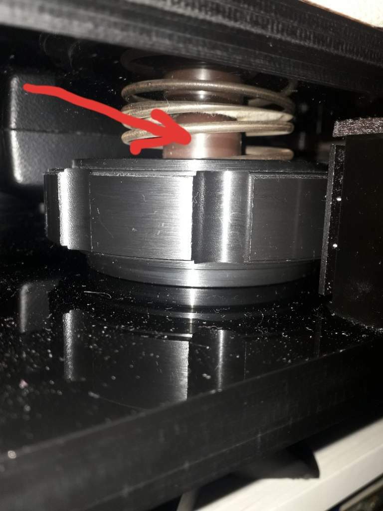

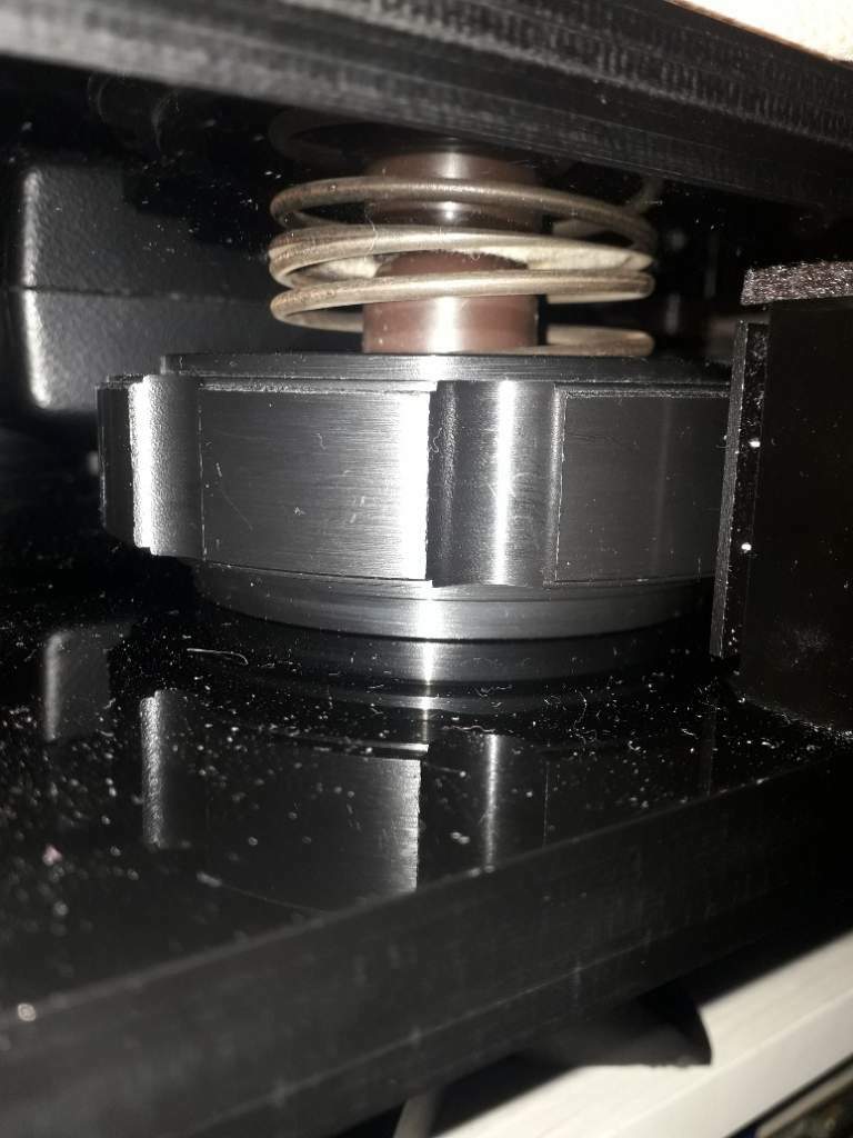

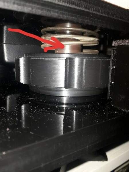

Ulmerino Inviato 5 Giugno 2022 Autore Condividi Inviato 5 Giugno 2022 Ho istallato anche tre piedini con feltrino come fondo corsa per le molle (comunque removibili), che non essendo vincolate nel movimento, possono causare vistose oscillazioni del piano superiore, in caso di urti anche minimi... Link al commento https://melius.club/topic/8606-goldmund-studietto-souther-sla3/#findComment-482532 Condividi su altri siti Altre opzioni di condivisione...
Questo è un messaggio popolare. Ulmerino Inviato 5 Giugno 2022 Autore Questo è un messaggio popolare. Condividi Inviato 5 Giugno 2022 5 Link al commento https://melius.club/topic/8606-goldmund-studietto-souther-sla3/#findComment-482561 Condividi su altri siti Altre opzioni di condivisione...
