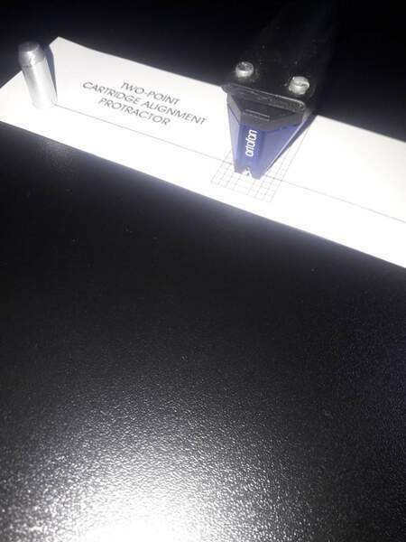

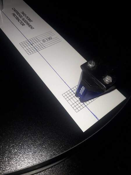

@sergio64 il braccio tangenziale Souther montato su quel Goldmund è relativamente facile da regolare, hai una livella a bolla sopra il braccio, c'è una vite di regolazione dell'altezza o puoi agire anche sulla filettatura che sostiene il cuscinetto di appoggio al perno del piatto.
Una volta che il braccio in modalità operativa (cioè abbassato dopra il disco) é perfettamente in piano (prima ovviamente regola le punte della base giradischi che deve essere in piano), prendi una dima per il montaggio (quella Project é perfetta) e , dopo aver montato la testina sul braccetto (semplicissimo,  il braccetto si stacca in modo da favorire un agevole montaggio del pickup), procedi al corretto allineamento.
Poi regola la forza di tracciamento,  agendo sul pesetto dietro al braccetto, dovrai dotarti di una bilancina...
L'allineamento laterale puoi farlo con una piccola bolla (quelle della thender sono perfette, piccolissime e precise) posta sopra il portatestina, agendo sulla brugola che blocca il braccetto.
Il parallelismo braccetto/disco, puoi ottenerlo agendo sulle viti di regolazione dell'altezza del braccio...
Spiegare il procedimento é più difficile a dirsi che a farsi, quel sistema di lettura Goldmund/Souther è di altissimo livello, e presuppone una discreta conoscenza degli oggetti, in modo da saperli regolare per ottenere le massime prestazioni possibili...in rete c'è comunque ampia documentazione.

@Ulmerino grazie X avermi risposto, sono a conoscenza della procedura di regolazione che hai menzionato, ma purtroppo nonostante abbia fatto questo , il braccio non traccia correttamente. Si incanta, spesso negli stessi punti. Chiedo se eventualmente devo agire sul carrello e sui suoi cuscinetti , che vedo avere delle regolazioni, o altro che mi sfugge. Sto diventando matto. La cosa strana è che prima lo avevo messo fuori dima, con il diamante avanzato rispetto al perno, e  funzionava senza intoppi . Cosa altro posso controllare? Grazie in anticipo
https://melius.club/topic/8606-goldmund-studietto-souther-sla3/page/2/#findComment-795446
@sergio64 se si incanta prova aumentando leggermente la forza di appoggio...i cuscinetti sono tarati in fabbrica e non vanno toccati, verifica che i cavetti non intralcino il normale movimento del carrello e che l'alzabraccio non tocchi in nessun punto il gruppo carrello/braccetto.
A casa mia tracciava benissimo
https://melius.club/topic/8606-goldmund-studietto-souther-sla3/page/2/#findComment-795517
Potrebbero essere i binari (che sono in quarzo) sporchi. È un problema storico di questo braccio, data la precisione dei cuscinetti e le bassissime masse in gioco, basta un piccolissimo granello di polvere per bloccare l’avanzamento del carrello. Prova a pulirli nella parte superiore con un batuffolo di cotone poi a soffiarvi aria.
