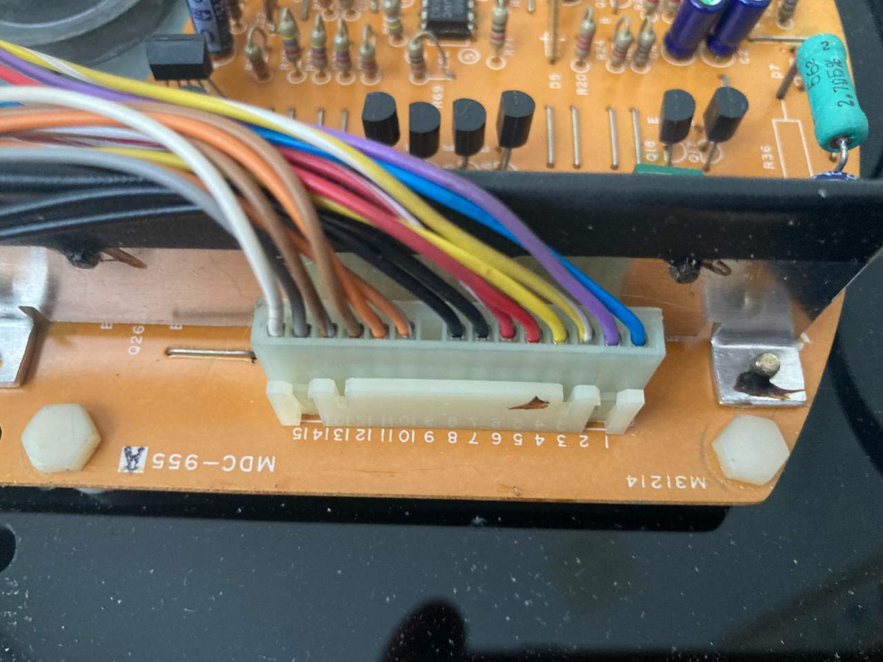

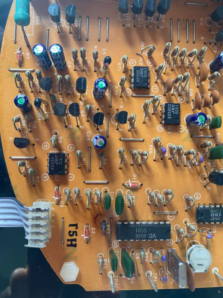

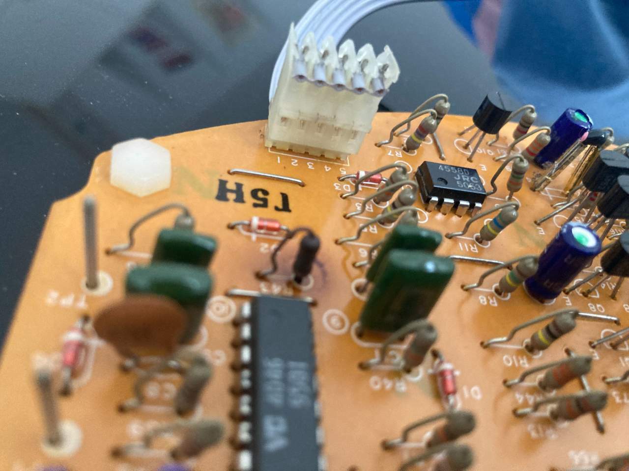

PeterG Inviato Mercoledì alle 06:43 Condividi Inviato Mercoledì alle 06:43 Buongiorno a tutti, Ho un problema con un giradischi Studio della Goldmund (con motore JVC), e vorrei chiedere un aiuto a Voi - sicuramente molto più esperti di me. Si è bruciato un componente sulla scheda del motore: si tratta del componente R43 (una resistenza, suppongo), che si trova in prossimità all'attacco dei fili di connessione con il telaio/alimentatore. Purtroppo, in seguito al bruciamento, il componente in questione è diventato difficile da riconoscere (il resto della scheda - codice T5H - risulta pulito, cioè senza altri componenti visibilmente bruciati). Quindi, la mia domanda è: qual è il componente in questione? Se ne trovano ancora in commercio? E, se no, esiste un equivalente? Grazie, Peter Link al commento https://melius.club/topic/8606-goldmund-studietto-souther-sla3/page/3/#findComment-1732649 Condividi su altri siti Altre opzioni di condivisione...

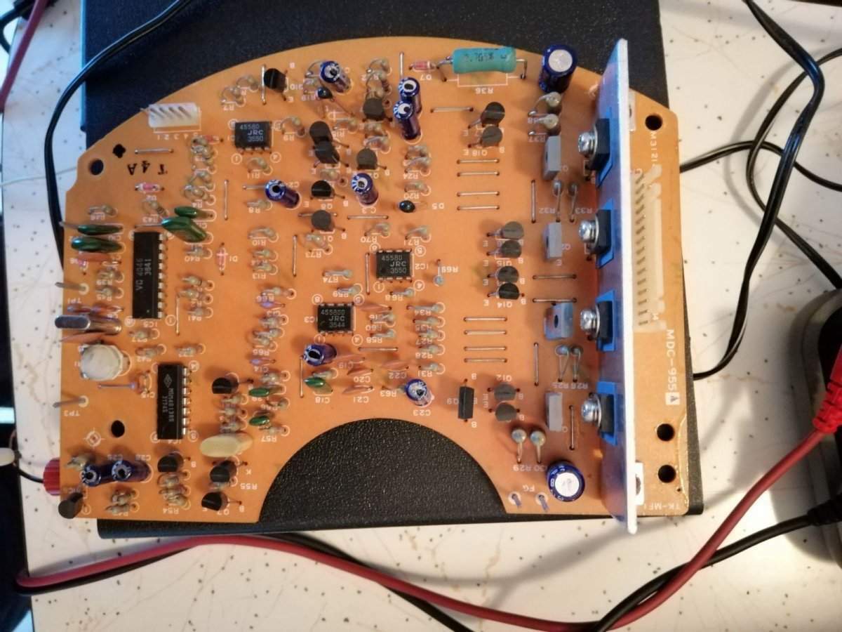

Ulmerino Inviato Mercoledì alle 11:51 Autore Condividi Inviato Mercoledì alle 11:51 @PeterG la scheda è per caso questa? Link al commento https://melius.club/topic/8606-goldmund-studietto-souther-sla3/page/3/#findComment-1732915 Condividi su altri siti Altre opzioni di condivisione...
PeterG Inviato Giovedì alle 06:29 Condividi Inviato Giovedì alle 06:29 Buongiorno Ulmerino, Grazie di aver risposto così velocemente. La scheda mostrata nella foto è la T4A, mentre quella montata nel mio esemplare è la T5H. Non so se ci sono differenze importanti, La mia idea sarebbe di sostituire semplicemente il componente bruciato - chiaramente visibile nella prima foto - saldando al suo posto uno nuovo, oppure tolto da un'altra scheda simile (da trovare online). Fattibile, secondo Lei? Peter Link al commento https://melius.club/topic/8606-goldmund-studietto-souther-sla3/page/3/#findComment-1733426 Condividi su altri siti Altre opzioni di condivisione...
Ulmerino Inviato Giovedì alle 09:53 Autore Condividi Inviato Giovedì alle 09:53 @PeterG prova a dissaldare la resistenza e cercare di pulirla, sembra strutturalmente integra, se sei fortunato dovresti vedere il codice colorato...in rete non ho trovato schemi della scheda, l'ideale sarebbe che intervenisse qualche proprietario dello stesso giradischi per vedere il valore di quella resistenza, o meglio ancora, qualche tecnico...c'e anche da capire perché si è bruciata quella resistenza... Link al commento https://melius.club/topic/8606-goldmund-studietto-souther-sla3/page/3/#findComment-1733562 Condividi su altri siti Altre opzioni di condivisione...
PeterG Inviato Giovedì alle 11:58 Condividi Inviato Giovedì alle 11:58 Grazie, Ulmerino, degli ottimi consigli. Purtroppo, quello di togliere e ripulire il componente bruciato non lo posso mettere in atto subito (il giradischi si trova in un'altra città); per quanto riguarda quello di contattare un tecnico, invece, l'ho appeno messo in atto, mandando la foto del componente bruciato ad un tecnico di Sesto Fiorentino che in passato ha avuto a che fare con giradischi Goldmund. Riguardo al perché del bruciamento, l'altro giorno volevo mettere via il giradischi (per qualche settimana o mese) e ho tolto il controtelaio dimenticandomi dei fili tra telaio e scheda motore. La mia azione ha distorto un po' gli attacchi, e, volendo subito controllare di non aver rotto niente, ho riconnesso i fili. Nella fretta forse non ho fatto attenzione alla polarità, dimenticandomi dell'avvertimento delle istruzioni: 'lors de la réconnection de la jonction moteur, tenir compte de la polarité du connecteur [ .... ] ATTENTION: une connection inverséè peut détruire le circuit'. Non posso essere sicuro di aver sbagliato polarità, ma mi sembra abbastanza probabile, comunque, che sia questa la causa del guasto. Quando ho riacceso il giradischi, le luci spia della facciata si illuminavano ancora (quindi gli attacchi/fili non erano rotti), solo che il piatto non girava più e la spia 'lock' non entrava in funzione. Dopo un paio di minuti (massimo) si è sentito l'odore del bruciamento (e quindi ho spento tutto). Non ho trovato neanch'io gli schemi della scheda online. Grazie di nuovo dei consigli. Peter Link al commento https://melius.club/topic/8606-goldmund-studietto-souther-sla3/page/3/#findComment-1733659 Condividi su altri siti Altre opzioni di condivisione...
appecundria Inviato ieri alle 08:26 Condividi Inviato ieri alle 08:26 @PeterG se è soltanto una resistenza, una bravo tecnico la "deduce" dal resto del circuito e con qualche tentativo. Link al commento https://melius.club/topic/8606-goldmund-studietto-souther-sla3/page/3/#findComment-1734327 Condividi su altri siti Altre opzioni di condivisione...
PeterG Inviato 19 ore fa Condividi Inviato 19 ore fa Grazie, Appecundria A maggior raogione visto che la reistenza in questione si trova - sulla scheda - in prossimità al punto di attacco dell'alimentatore, quindi proprio all'inizio del circuito. Link al commento https://melius.club/topic/8606-goldmund-studietto-souther-sla3/page/3/#findComment-1734670 Condividi su altri siti Altre opzioni di condivisione...
