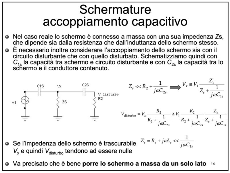

Elettro Inviato 5 Giugno 2022 Condividi Inviato 5 Giugno 2022 Quello che posso suggerirti è di verificare se la calza del cavo è collegata correttamente e solo lato sorgente al conduttore di massa. E' un cavo auto costruito il mogami? Prova a sostituirlo con un altro eventualmente. Link al commento https://melius.club/topic/8607-cavi-di-segnale-interfereze-radio-e-come-eliminarle/#findComment-482982 Condividi su altri siti Altre opzioni di condivisione...

Suonatore Inviato 6 Giugno 2022 Condividi Inviato 6 Giugno 2022 @Elettro @The dark side se fosse collegata solo da un lato, proverei a collegarla anche dall'altro Link al commento https://melius.club/topic/8607-cavi-di-segnale-interfereze-radio-e-come-eliminarle/#findComment-484094 Condividi su altri siti Altre opzioni di condivisione...
Elettro Inviato 6 Giugno 2022 Condividi Inviato 6 Giugno 2022 @Suonatore e addio schermatura Link al commento https://melius.club/topic/8607-cavi-di-segnale-interfereze-radio-e-come-eliminarle/#findComment-484104 Condividi su altri siti Altre opzioni di condivisione...

Suonatore Inviato 7 Giugno 2022 Condividi Inviato 7 Giugno 2022 @Elettro perché? Link al commento https://melius.club/topic/8607-cavi-di-segnale-interfereze-radio-e-come-eliminarle/#findComment-484460 Condividi su altri siti Altre opzioni di condivisione...
