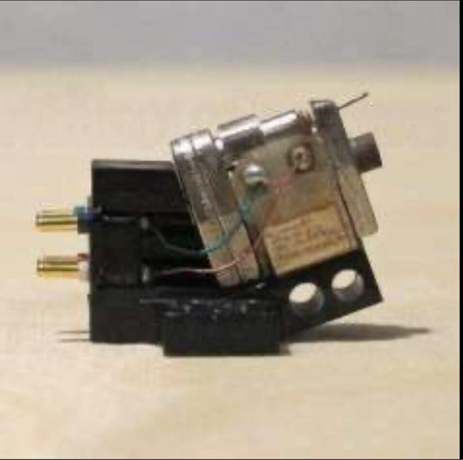

Buongiorno, sto comprando l'ennesima testina, una b.b. per l'appunto e prima di sobbarcarmi 350 chilometri ho chiesto al venditore delle foto dettagliate e questa proprio non riesco a capirla; primo, i fori non dovrebbero essere lì e poi c'è il cantilever, se fosse veramente così poco inclinato quando scende sul disco la testina dovrebbe "spanciare".
p.s. la testina ha due fori per lato

@magicaroma se cerchi altre immagini in rete vedrai che la testina è quella. Oltre ai 2+2 fori di fissaggio ha nella parte superiore altri 2 fori, credo di alleggerimento e sono quelli che vedi nella tua foto. La superficie che tocca il portatestina è quella inclinata in basso a destra nella tua foto, conseguentemente il cantilever assumerà la corretta inclinazione e sporgenza.
