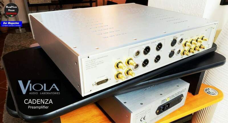

Spero di trovare aiuto in questa sezione.
Il mio preamplificatore Viola Cadenza ha un ingresso XLR tradizionale e un altro ingresso XLR con connettore Fisher (si chiama così??), forse in uso nei vecchi Mark Levinson.
Purtroppo non ho cavi XLR terminati con questo tipo di connettore e mi chiedo se esista un adattatore che mi consenta di usare un cavo XLR standard?
In rete non riesco a trovare niente.
Allego foto del retro del pre dove si vede il tipo di connettore.

@luigi61 https://m.it.aliexpress.com/i/32841865268.html?gatewayAdapt=Pc2Msite prova a guardare qui, al limite prendi i connettori Fisher maschio o femmina e con un pezzetto di cavo bilanciato gli metti gli XLR dall'altra... a mo' di adattatore a codino.

@luigi61 i vecchi mark levinson usavano i camac, adattatori camac rca si trovano, anche se viaggiano sui 100 euro la coppia. io in rete cmq i fischer maschi su aliexpress mi pare di averli visti, per esempio qui https://it.aliexpress.com/item/1005001450359953.html

Sto quasi pensando di sostituire quel singolare ingresso con un XLR standard.
Non la trovo un'idea sbagliata, anzi! Magari se riesci a conservare le dimensioni dei fori senza modifiche allo chassis, la fai diventare una modifica reversibile in modo da non alterarne l'aspetto ed il valore originale
https://melius.club/topic/8667-ingressi-xlr-fisher-in-viola-cadenza/#findComment-489473
@newton Abbiamo postato quasi all'unisono.. certo che alla brutta, visto che i fori delle Fisher da pannello sembrano più piccoli di quelle canon, si potrebbero utilizzare dei connettori volanti Canon maschi con un piccolo spezzone di cavo che permette l'uscita dai fori delle Fisher rimosse... magari con interposto un passacavo in gomma... non elegantissimo, ma efficace e indolore

Le connessioni Fischer (non Fisher) erano usate sulle amplificazioni Cello.
Io ho risolto utilizzando dei cavi Cello Strings terminati xlr/Fischer, con un po’ di pazienza si trovano…
Oppure li trovi terminati Fischer e sostituisci la femmina con un xlr.
Oppure ancora trovi le connessioni che ti servono (ad es da audiogears) e le sostituisci ad un cavo che già possiedi.
Attenzione solo ad una cosa: i connettori Fischer accettano solo cavi di sezione ridotta, se decidi per il fai-da-te ci vuole un cavo adatto.
Ci sono anche questi adattatori, ma vista la provenienza e la cifra richiesta non li ho presi neppure in considerazione…
