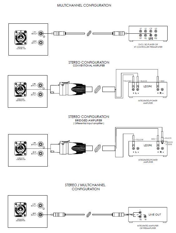

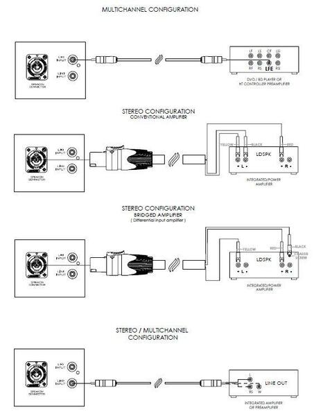

raf_04 Inviato 5 Aprile 2021 Condividi Inviato 5 Aprile 2021 Mia curiosità: quando parlate di subwoofer per l'ascolto 2 canali come lo collegate? Usando un'uscita dell'ampli o collegandolo direttamente ai diffusori? Link al commento https://melius.club/topic/867-subwoofer-per-alta-fedelt%C3%A0-di-tutto-e-di-pi%C3%B9/page/2/#findComment-27789 Condividi su altri siti Altre opzioni di condivisione...
maxraff Inviato 5 Aprile 2021 Condividi Inviato 5 Aprile 2021 @raf_04 nel mio caso direttamente ai morsetti dell’ampli Link al commento https://melius.club/topic/867-subwoofer-per-alta-fedelt%C3%A0-di-tutto-e-di-pi%C3%B9/page/2/#findComment-27841 Condividi su altri siti Altre opzioni di condivisione...

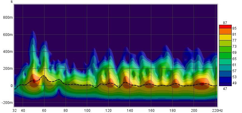

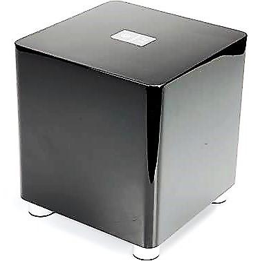

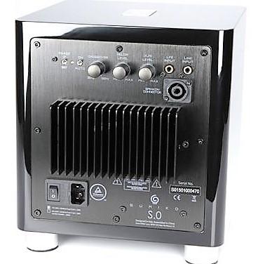

Ultima Legione @ Inviato 5 Aprile 2021 Condividi Inviato 5 Aprile 2021 58 minuti fa, raf_04 ha scritto: Mia curiosità: quando parlate di subwoofer per l'ascolto 2 canali come lo collegate? Usando un'uscita dell'ampli o collegandolo direttamente ai diffusori? . Anche io, cosí come indicato nel post, questa volta ho preferito usare le uscite diffusori, cosi dette ad "Alto Livello". . Ma ovviamente tutto dipende dalle possibilitá previste dal subwoofer e dalle specifiche situazioni legate al setup audio all'interno del quale avviene l'installazione. . Tra le altre cose vale la pena fare la considerazione che essendo l'Impedenza di Ingresso del Subwoofer di ordine elevatissimo, l'inserzione sui morsetti diffusori non altera in alcun modo il funzionamento e la musicalitá dell'amplificatore audio e degli altoparlanti originari. . Sperando che siano correttamente leggibili e a titolo di esempio, quelle di seguito sono le possibilitá di interconnessione del Sonus Faber by Sumiko S.0. . Quello che ho preferito é esattamente il secondo caso dall'alto. . 1 Link al commento https://melius.club/topic/867-subwoofer-per-alta-fedelt%C3%A0-di-tutto-e-di-pi%C3%B9/page/2/#findComment-27874 Condividi su altri siti Altre opzioni di condivisione...

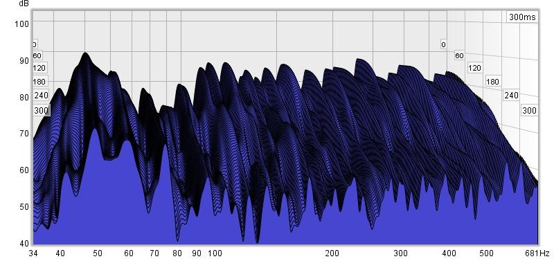

grisulea Inviato 5 Aprile 2021 Condividi Inviato 5 Aprile 2021 @Ultima Legione @ Carissimo, inserire uno o più subwoofer in un sistema è sempre una operazione complicata. Centra poco il planare. Un vero subwoofer, oggetto che dovrebbe scendere realmente in frequenza con adeguata pressione sonora, fa quella cosa che nessuno vorrebbe accadesse, mette in moto i modi dell’ambiente che si fanno tanto più sentire quanto più è critico l’ambiente e prestante il sub. Questa prima controindicazione fa si che in molte situazioni il messaggio sonoro pare apparentemente rallenti. Evidente che così non sia, semplicemente è il decadimento dell’ambiente a modificare il messaggio. Purtroppo con i planari succede anche un altro inghippo che in linea generale è, per quanto mi riguarda, l’esatto opposto della tua teoria. La enorme dinamica in gamma bassa del sub rispetto al pannello fa si che quest’ultimo sia sempre in affanno e slegato dal resto per sua incapacità di seguire le variazioni dinamiche. Tanto è vero che molti si inventano la teoria che ci vogliono piccoli altoparlanti dei bassi per seguire il pannello. Semplicemente si rendono scarse le prestazioni sul basso in modo che si avvicinino a quelle del pannello. La cosa diventa tanto evidente quanto più in basso si tenta l’incrocio. Più in basso si scende e peggio il pannello si comporta. Ricordo una decina di anni fa di aver discusso di questa cosa e di averti suggerito di alzare il taglio. Personalmente incrociavo i planari a 200 hz senza mai aver notato problemi in tal senso. La stessa martin logan dopo i primi ibridi tagliati in basso e poco coerenti mi pare sia finita vero i 300 hz di taglio con oggetti veramente molto molto ben suonanti. Del resto basta vedere il tuo esempio. Hai inserito un piccolo sub che, CVD, fa poco il sub e quindi si lascia più facilmente inserire. Ovvio, quasi sicuramente non eccita il primo modo della sala che di norma è quasi impossibile da controllare. Lo vedi da solo, li dove è stato messo scende di fatto a 50 hz con un apporto anche verso i 40 hz aiutato dal picco, immagino, del secondo modo della lunghezza. Si vede una buona risposta nel tempo, almeno nel secondo grafico ma altrettanto un enorme buco che gli fa saltare quasi una ottava intera tra 50 e 100 hz. La voragine si centra attorno agli 80 hz e buca di almeno 15 db. In pratica questo sub sta facendo poco il sub e svuotando quella parte di basse pare inserito bene perché di fatto si sente poco. Il grafico è troppo limitato nel tempo, 300 ms, sarebbe da portare ad 1 secondo, sui bassi i tempi come dicevo sono lunghi di loro, a 300 ms il decadimento dei 50 hz non si vede. In modo sicuramente poco simpatico, mi rendo conto, a me non pare che quel sub sia ben sfruttato ma non è una colpa, si torma alla prima frase, inserire sub è difficile, difficilissimo, in particolare se obbligati ad una posizione. Hai tagliato basso? Sei certo che la fase sia giusta? Come vedi parli di medio basso veloce, di fatto la zona più critica, tra i 50 ed i 100 più che veloce è attenuata, si sente meno ed il risultato porta a quella sensazione. Questa la mia esperienza, spero venga presa come apporto alla discussione e non come critica. 2 Link al commento https://melius.club/topic/867-subwoofer-per-alta-fedelt%C3%A0-di-tutto-e-di-pi%C3%B9/page/2/#findComment-27916 Condividi su altri siti Altre opzioni di condivisione...
Ultima Legione @ Inviato 5 Aprile 2021 Condividi Inviato 5 Aprile 2021 11 minuti fa, grisulea ha scritto: Questa la mia esperienza, spero venga presa come apporto alla discussione e non come critica. . Assolutamente no....tranquillo anzi Ti ringrazio del prezioso e dettagliato contributo espresso nel Tuo post.🤗🤗 . In realtá ad attestare la Tua corretta valutazione, confermo che quelli postate sono un paio dei diagrammi fatti a subwoofer appena acceso e installato all'inizio dei due giorni di lavoro e la situazione era veramente come dire ...........border-line.🤦♂️🤦♂️ . Quanto prima e a lavoro ultimato posteró quelli definitivi e relativi anche al D.S.P. con correzione parametrica installato. . Link al commento https://melius.club/topic/867-subwoofer-per-alta-fedelt%C3%A0-di-tutto-e-di-pi%C3%B9/page/2/#findComment-27927 Condividi su altri siti Altre opzioni di condivisione...
