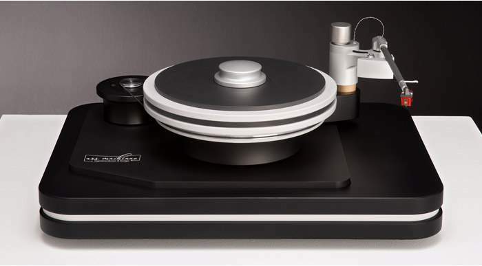

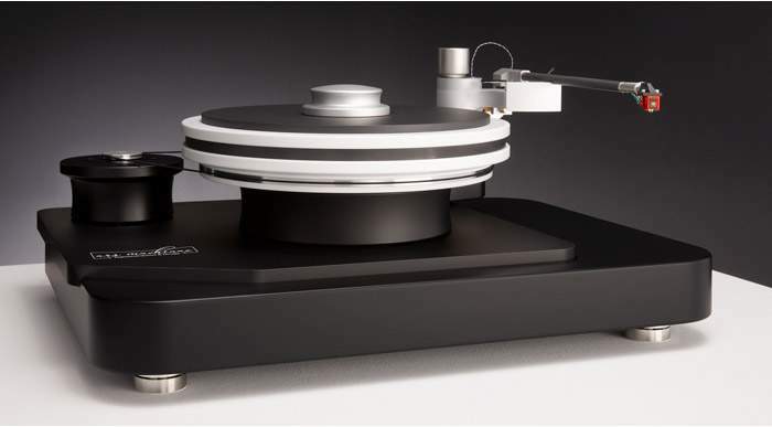

bear_1 Inviato 1 Maggio 2023 Condividi Inviato 1 Maggio 2023 @alexis ....bene.... allora leggiti l'articolo sulla "rivista" su quello che dicono sulle puntine con taglio particolare (conseguenti distorsioni) montati con bracci e shell dritti, poi mi illumini visto che ne sai una più del "diavolo".... e comunque quella in foto è una 103; prova chiedere tu perchè hanno messo una testina "economica" in un giradischi da 40 k....? Link al commento https://melius.club/topic/87-la-bellezza-del-giradischi/page/35/#findComment-820572 Condividi su altri siti Altre opzioni di condivisione...
alexis Inviato 1 Maggio 2023 Condividi Inviato 1 Maggio 2023 @bear_1 una rivista che si sveglia con anni di ritardo e dice il contrario dei più accreditati giornalisti mondiali.. 😂😂 Link al commento https://melius.club/topic/87-la-bellezza-del-giradischi/page/35/#findComment-820590 Condividi su altri siti Altre opzioni di condivisione...
bear_1 Inviato 1 Maggio 2023 Condividi Inviato 1 Maggio 2023 .....mah può essere.....Secondo me stai girando in "tondo" ...le leggi della Fisica sono ben determinate..... dimmi te cosa c'è di sbagliato in quel determinato articolo che porta la firma di F. Romani. P.S. mi dici che testina hanno messo nella foto che hai postato? Link al commento https://melius.club/topic/87-la-bellezza-del-giradischi/page/35/#findComment-820610 Condividi su altri siti Altre opzioni di condivisione...
alexis Inviato 1 Maggio 2023 Condividi Inviato 1 Maggio 2023 @bear_1 cosa c’é di sbagliato? L’ho già scritto, la correzione dell’errore radiale mediante l’overhang è una cura stolida e approssimativa perchè genera, per ineluttabile legge fisica.. la forza di skating, che è.. incorreggibile, se non con mille approssimazioni, foriere di distorsioni molto più gravi dell’errore di tangenza. Ps.ma forse non ti è tanto chiaro il rapporto diretto che esiste tra overhang, che genera un momento rispetto al centro del disco, e la forza di skating, dipendente dalla geometria e dal l’attrito, valore discontinuo a seconda della modulazione del solco e del peso momentaneo di lettura. Link al commento https://melius.club/topic/87-la-bellezza-del-giradischi/page/35/#findComment-820648 Condividi su altri siti Altre opzioni di condivisione...
alexis Inviato 1 Maggio 2023 Condividi Inviato 1 Maggio 2023 23 minuti fa, bear_1 ha scritto: mi dici che testina hanno messo nella foto che hai postato? Irrilevante la foto del fonorivelatore scelto come modello.. Link al commento https://melius.club/topic/87-la-bellezza-del-giradischi/page/35/#findComment-820654 Condividi su altri siti Altre opzioni di condivisione...
