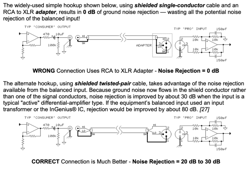

Il 12/6/2022 at 08:28, maxgazebo ha scritto:
No, assolutamente...bisogna solo "sbilanciare" l'ingresso del finale, cortocircuitare il polo freddo - con la massa GND e si ha ingresso sbilanciato... + e massa -
Non è il miglior metodo, perché appunto sbilancia del tutto il collegamento e perde ogni possibilità di sfruttare le peculiarità di reiezione dei disturbi di modo comune dell'ingresso differenziale (detto impropriamente "bilanciato", termine semmai corretto per le uscite).
Il metodo della seconda figura è il collegamento migliore:
146107740_ScreenShot2021-05-26at17_55_09.thumb.png.674be4abddbd7a98f95c6a4e6cfb99e7.png
È detto pseudo-bilanciato perché fa almeno in parte lavorare il circuito differenziale e garantisce dai 20 ai 30dB di reiezione di modo comune (contro i 60 tipici del bilanciato vero e proprio)
Mentre sbilanciando il collegamento come suggerivi tu (prima figura), la reiezione è ovviamente zero.
https://melius.club/topic/8702-cavo-sbilanciato-a-finale-ingressi-bilanciati/#findComment-490846
La complicazione è che tipicamente bisogna costruire un cavo alla bisogna.
Gli adattatori che si trovano sul mercato sono quasi sempre pensati per terminare un cavo RCA/RCA, quindi mettono in corto pin 1 e 3.
C'è anche da dire che in situazioni domestiche non affette da particolari disturbi né da consistenti loop di massa, la normalità, sbilanciare il segnale non dà problemi particolari e il metodo pseudo-bilanciato (per quanto migliore) puó in genere considerarsi superfluo.
https://melius.club/topic/8702-cavo-sbilanciato-a-finale-ingressi-bilanciati/#findComment-490852
