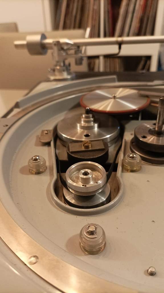

mchiorri Inviato 12 Giugno 2022 Condividi Inviato 12 Giugno 2022 Buongiorno ieri pomeriggio come al solito mi accingo alla "seduta d'ascolto": all'accensione del gira noto che il piatto non gira, c'è corrente ma il piatto resta immobile. Panico... Mi viene in mente che i giorni scorsi all'avvio il piatto aveva qualche leggero tentennamento. Posto sul tavolo, smonto il piatto e noto la famigerata cinghietta uscita dalle normali sedi, come da foto allegata. S'è allungata sfibrata e non resta in sede: quindi da sostituire, i prezzi in rete sono assolutamente popolari, questo non è un problema, come, ad occhio, il ri-montaggio. Tenete presente che il suddetto è stato completamente revisionato dall'ottimo Simone Luchetti a fine 2018. Insomma quasi 4 anni con un ora o due (in media) d'ascolto quotidiano. La domanda per i possessori è: ma quanto dura un cinghietta? Con altri gira, da ragazzo, il problema s'è posto solo dopo almeno una quindicina d'anni... Conviene acquistarla originale (magari stagionata) o andare di thrakker, presumo più fresca di produzione? Grazie a chi mi vorrà/saprà rispondere. Link al commento https://melius.club/topic/8707-cinghietta-thorens-td-124/ Condividi su altri siti Altre opzioni di condivisione...

what Inviato 13 Giugno 2022 Condividi Inviato 13 Giugno 2022 @mchiorri Puoi postare una foto ravvicinata e presa dall'alto? Link al commento https://melius.club/topic/8707-cinghietta-thorens-td-124/#findComment-490588 Condividi su altri siti Altre opzioni di condivisione...
mchiorri Inviato 13 Giugno 2022 Autore Condividi Inviato 13 Giugno 2022 Grazie a tutti, sono ancora in viaggio, stasera o domani mando una foto e domani chiamo Luchetti per ordinarla @diego_g Link al commento https://melius.club/topic/8707-cinghietta-thorens-td-124/#findComment-490651 Condividi su altri siti Altre opzioni di condivisione...
