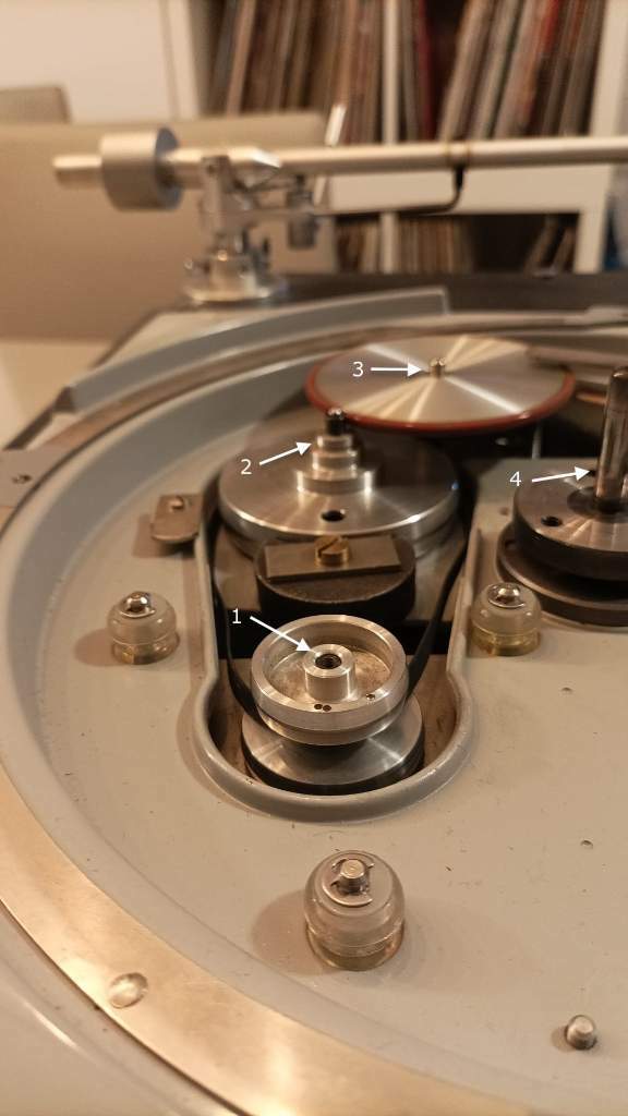

mchiorri Inviato 17 Giugno 2022 Autore Condividi Inviato 17 Giugno 2022 14 ore fa, what ha scritto: Cinghia nuova? Bene.Sempre una goccia di olio nel perno della puleggia, che tra l'altro non andrebbe lubrificato spesso visto che ha una boccola ( come la mia) impregnata di olio,poi nel tamburo scalettato e vai, cos'altro gli vuoi fare... Quello che concerne il perno del piatto,tutto dipende dall'uso.Comunque sia, per l'olio mi sono affidato a Simone, altro non mi viene in mente... goditelo. E' arrivata proprio ora la cinghietta, ed ora sono a romperti 😜. Dici una goccia di olio... che tipo? che in rete c'è di tutto e di più. Eppoi su quale puleggia? In foto le ho numerate, ma sul perno del piatto (4) niente? Cmq credo che vadano smontate, o no? Perdonami ma mi sento proprio un imbranato.... @ginouxquando leggerà, mi prenderà per il c. a vita!! Link al commento https://melius.club/topic/8707-cinghietta-thorens-td-124/page/2/#findComment-494251 Condividi su altri siti Altre opzioni di condivisione...

gullaz Inviato 17 Giugno 2022 Condividi Inviato 17 Giugno 2022 @mchiorrihttp://www.edmondantes.com/Manutenzione.html Al punto 3 spiega come pulire e lubrificare puleggia e satellite. 1 Link al commento https://melius.club/topic/8707-cinghietta-thorens-td-124/page/2/#findComment-494475 Condividi su altri siti Altre opzioni di condivisione...
what Inviato 17 Giugno 2022 Condividi Inviato 17 Giugno 2022 @gullaz Bravo hai fatto bene a suggerire il link di Simone,meglio di mille parole.Dissento un po sull'olio Singer,io presi una siringa da Simone (sono di Roma anch'io e quando occorre lo incontro direttamente) e mi sento più tranquillo, oltre al fatto che l'ho trovato più denso del Singer ,ma rispetto le idee altrui,ci mancherebbe.😉 Link al commento https://melius.club/topic/8707-cinghietta-thorens-td-124/page/2/#findComment-494500 Condividi su altri siti Altre opzioni di condivisione...
gullaz Inviato 17 Giugno 2022 Condividi Inviato 17 Giugno 2022 @what in realtà thorens consigliava per il 124 due oli diversi : più fluido per motore e perno centrale e più viscoso per puleggia e satellite. Comunque dato che non abbiamo a che fare con un motore F1 pure io vado di olio Audiosilente e dormo tranquillo. Link al commento https://melius.club/topic/8707-cinghietta-thorens-td-124/page/2/#findComment-494528 Condividi su altri siti Altre opzioni di condivisione...
mchiorri Inviato 17 Giugno 2022 Autore Condividi Inviato 17 Giugno 2022 @what hai idea della densità? Si trovano, anche su amazon, olii ceramici, il problema è capire, appunto, la densità. Ringrazio ancora @gullazper il link, ma nel caso si tratta di una rimessa a nuovo, il mio è stato risistemato da Simone: quindi presumo che debba smontare solo puleggia e satellite, si ad una pulita, ma di base mi chiedevo come potessi lubrificare il tutto. In più lubrificare il perno del disco (si parla di un cucchiaino da caffè (come il sale nelle ricette: qb 😂). Ora mi è più chiaro il tutto, tranne il tipo di olio. Per de-grippante si intende il WD40? E per pasta lucidante? Link al commento https://melius.club/topic/8707-cinghietta-thorens-td-124/page/2/#findComment-494535 Condividi su altri siti Altre opzioni di condivisione...

gullaz Inviato 17 Giugno 2022 Condividi Inviato 17 Giugno 2022 3 minuti fa, mchiorri ha scritto: Per de-grippante si intende il WD40? E per pasta lucidante? Wd4o e pasta da carrozzaio ma se è stato revisionato da Simone pochi anni fa puoi saltare quei passaggi. Basta una pulita con uno straccio ed una lubrificata se vedi che perno e sede sono secchi (senza esagerare con la quantità). Link al commento https://melius.club/topic/8707-cinghietta-thorens-td-124/page/2/#findComment-494548 Condividi su altri siti Altre opzioni di condivisione...
gullaz Inviato 17 Giugno 2022 Condividi Inviato 17 Giugno 2022 Dimenticavo un dettaglio importante : prima di montare la cinghia dai una pulita a puleggia motore e satellite da eventuali residui di gomma lasciati dalla vecchia cinghia . Basta un cotton fioc imbevuto di alcol. Link al commento https://melius.club/topic/8707-cinghietta-thorens-td-124/page/2/#findComment-494556 Condividi su altri siti Altre opzioni di condivisione...
