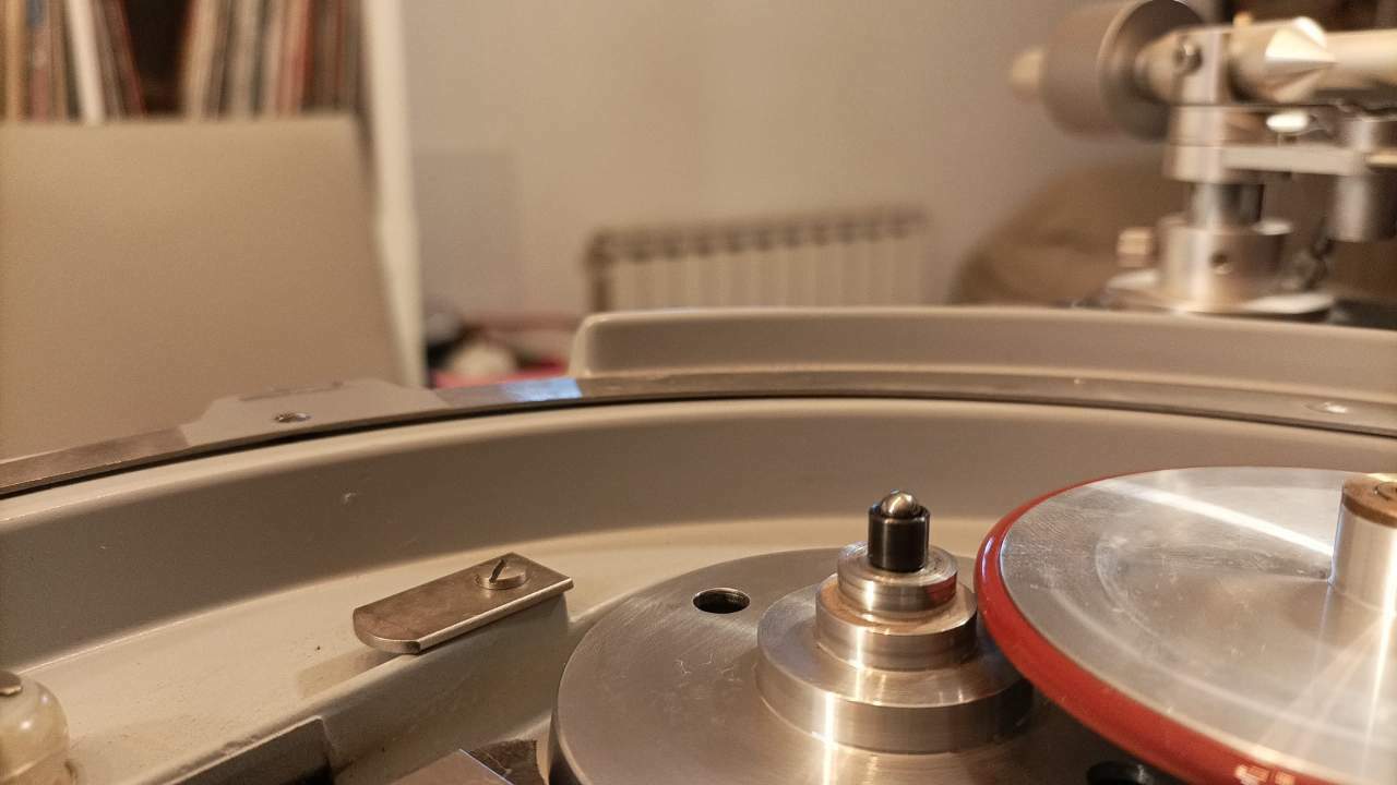

mchiorri Inviato 17 Giugno 2022 Autore Condividi Inviato 17 Giugno 2022 @gullaz certamente, si notano ad occhio. Per cortesia, dai un occhio alla foto che ho messo in allegato al primo post. Ma la linguetta (fermo del satellite) non è completamente fuori posto? almeno comparandola con le foto del sito che mi hai segnalato (la foto di dx)? Domenica pomeriggio ci metto le mani e vi dico. @carmus ma figurati, dov'è il problema?👍 Link al commento https://melius.club/topic/8707-cinghietta-thorens-td-124/page/3/#findComment-494656 Condividi su altri siti Altre opzioni di condivisione...
mchiorri Inviato 17 Giugno 2022 Autore Condividi Inviato 17 Giugno 2022 Magari lo conoscete già, ma ho trovato questo sito che è anche più didattico di quello che @gullazmi ha segnalato... http://www.soundfountain.com/amb/td124page.html#servicing Domenica pomeriggio opero con un aiuto, che io son cecato e con poca manualità. Vi terrò informati. Intanto grazie a tutti (meno che ad uno col collarino) per i consigli!!😁 Link al commento https://melius.club/topic/8707-cinghietta-thorens-td-124/page/3/#findComment-494752 Condividi su altri siti Altre opzioni di condivisione...
carmus Inviato 17 Giugno 2022 Condividi Inviato 17 Giugno 2022 @mchiorri @mchiorri anche a me sembra fuori posto o meglio mi sembra girata per sfilare il satellite; basta svitarla e rimetterla nella pozione corretta e quindi stringere la sua vite; ovviamente non deve toccare il satellite Link al commento https://melius.club/topic/8707-cinghietta-thorens-td-124/page/3/#findComment-494759 Condividi su altri siti Altre opzioni di condivisione...
mchiorri Inviato 17 Giugno 2022 Autore Condividi Inviato 17 Giugno 2022 @carmus certo questa è stata l'impressione mia. Ho qualche ipotesi, ma voglio verificare con calma e con testimoni...😂 Link al commento https://melius.club/topic/8707-cinghietta-thorens-td-124/page/3/#findComment-494809 Condividi su altri siti Altre opzioni di condivisione...

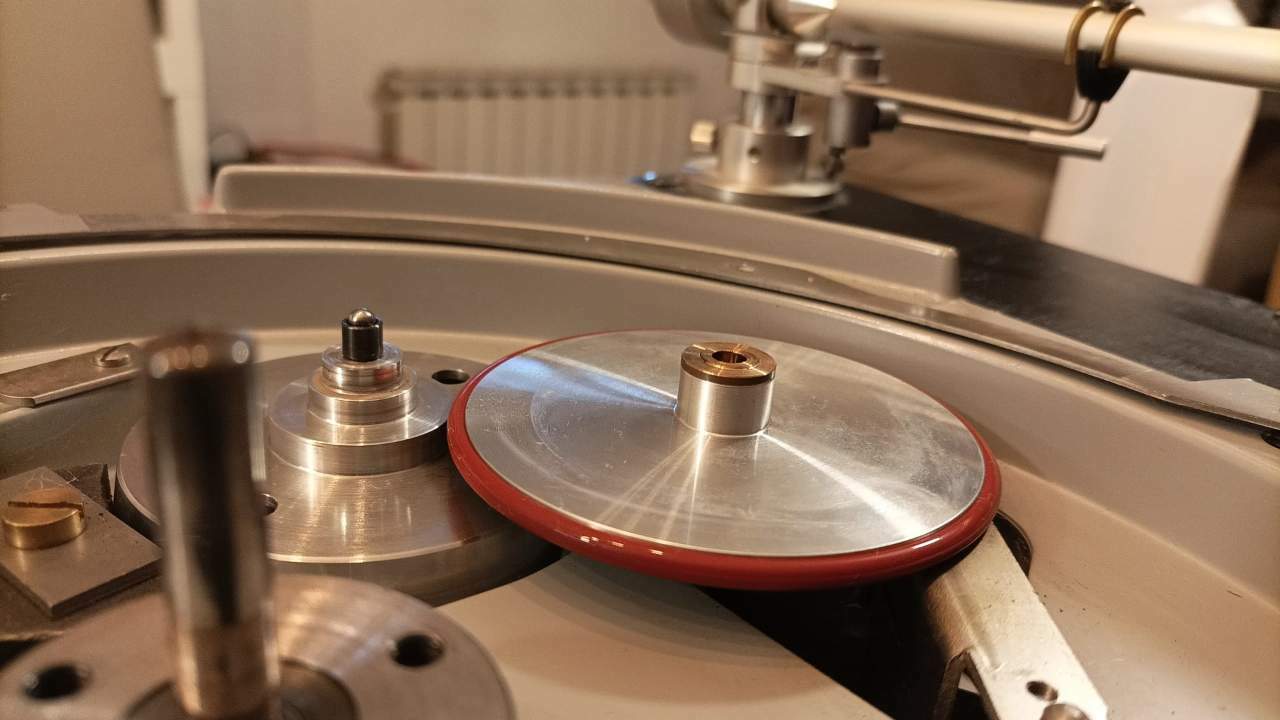

mchiorri Inviato 19 Giugno 2022 Autore Condividi Inviato 19 Giugno 2022 Buongiorno oggi ho messo mano alle diverse operazioni da fare, come suggeritomi. In primis devo dire che non è la cinghia responsabile.... Cmq pulisco e lubrifico come detto, rimonto satellite scalinato, cinghia e puleggia audiosilente. Prima di rimontare il piatto, collego il gira alla rete e faccio una prova. L'oring contatta per orgni velocità il satellite sull'angolo dello "scalino", non sulla faccia verticale, producendo rumore... Insomma è come se il satellite si fosse abbassato di un paio di mm... nel suo asse non ci sono distanziali che lo obbligano ad una posizione fissa. Quindi è successo qualcosa che ha fatto deragliare la cinghia.... allego la doto della posizione a 33 giri. In maniera brutale, penserei di inserire un piastrino della giusta misura sull'asse del satellite a fare da spessore, ma non so se questa può essere la soluzione. Che mi dite? Link al commento https://melius.club/topic/8707-cinghietta-thorens-td-124/page/3/#findComment-496117 Condividi su altri siti Altre opzioni di condivisione...
what Inviato 19 Giugno 2022 Condividi Inviato 19 Giugno 2022 No,secondo me devi agire mediante regolazione leveraggi sottostanti. Link al commento https://melius.club/topic/8707-cinghietta-thorens-td-124/page/3/#findComment-496126 Condividi su altri siti Altre opzioni di condivisione...
mchiorri Inviato 19 Giugno 2022 Autore Condividi Inviato 19 Giugno 2022 @what si, in effetti è così, anche se un errore l'ho fatto. Comunque la vecchia cinghia sembra buona, non comprendo perchè abbia deragliato... Staremo a vedere, ora funziona e mi sembra a dovere. Oggi, con la scusa che devo lavorare, mi faccio un lungo ascolto. grazie dei consigli Link al commento https://melius.club/topic/8707-cinghietta-thorens-td-124/page/3/#findComment-496174 Condividi su altri siti Altre opzioni di condivisione...
