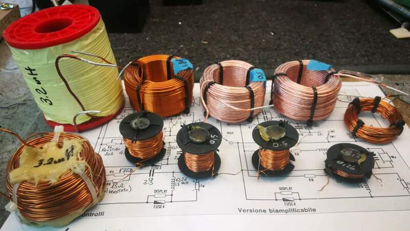

ilbetti Inviato 15 Giugno 2022 Condividi Inviato 15 Giugno 2022 Se vuoi farle esprimere davvero, via gli elettrolitici nelle sezioni medio-basse, via le resistenze a filo. Via le bobine... Quest'ultime che siano di sezione giusta... (non le micragnose bobine che realizzava Sistaco...) e per le vie medio alte usa bobine in filo litz. Poi,smonta il tweeter e togli il ferrofluido... Ormai è più simile a marmellata che a liquido smorzante e dissipante... Allego un esempio di bobine originali Vs sostituite nel cross di una 7/06... Link al commento https://melius.club/topic/8750-esb-705-controllo-crossover/#findComment-492761 Condividi su altri siti Altre opzioni di condivisione...
corrado Inviato 16 Giugno 2022 Condividi Inviato 16 Giugno 2022 9 ore fa, ilbetti ha scritto: Poi,smonta il tweeter e togli il ferrofluido... E come lo rimpiazza se non sa quanto c'è né và? Chiedo perché anche io ho dei tweeter con ferrofluido da circa 25 anni e ipotizzo che non sia più al 100%. Link al commento https://melius.club/topic/8750-esb-705-controllo-crossover/#findComment-492917 Condividi su altri siti Altre opzioni di condivisione...
ilbetti Inviato 16 Giugno 2022 Condividi Inviato 16 Giugno 2022 @corrado ... In un 4 vie come questo, con il tweeter tagliato ben in alto, il ferrofluido serve solo al marketing... Diversa la questione se hai un 2 vie, magari tagliato in basso e vicino alla Fs del tweeter... Si che li serve... 2 Link al commento https://melius.club/topic/8750-esb-705-controllo-crossover/#findComment-493003 Condividi su altri siti Altre opzioni di condivisione...

musicalive Inviato 19 Giugno 2022 Condividi Inviato 19 Giugno 2022 Qualsiasi buon progettista (e Renato Giussani lo era) tiene in debito conto sia la R in DC degli induttori sia l'ESR dei condensatori durante la fase di progettazione e realizzazione di un dato diffusore. Cambiare questi valori altererà con molta probabilità il Q del filtro previsto agli incroci e di conseguenza la risposta in frequenza del diffusore voluta in fase di progettazione e realizzazione. . A seconda delle varie situazioni particolari si potranno avere delle differenze più o meno rilevanti all'ascolto. . In tutti i casi se il diffusore è stato progettato da una persona che conosce il suo mestiere, cambiando i componenti del crossover “ad c@@@um” con dispositivi sulla carta anche migliori si otterrà con molta probabilità un suono "diverso" da quanto concepito in origine e probabilmente peggiore alle misure (e all'ascolto) a meno di non essere progettisti migliori di quelli di partenza e di disporre inoltre di una strumemtazione adeguata per monitorare ciò che si fa. Inoltre, quando si pensa di upgradare qualche componente bisogna sempre ricordare che affidarsi solo ed esclusivamente alle proprie (e/o altrui orecchie) porta molto spesso a giudizi non obiettivi e viziati pesantemente dalle aspettative di miglioramento. . Prima del rogo c'era un thread sul restauro dei crossover di diffusori vintage con dei link a diversi post presenti su forum americani scritti da progettisti di indubbia fama internazionale dove, proprio per le varie questioni summenzionate, raccomandavano la sostituzione dei componenti (e, tra l’altro, solo quando ciò era veramente necessario) rispettando almeno le R in DC degli induttori e il tipo di condensatore (raccomandavano cioè di sostituire elettrolitico bipolare con elettrolitico bipolare, un film plastico con un film plastico dello stesso tipo ecc.) se si voleva ottenere un suono simile a quello che loro avevano in mente quando avevano progettato quel dato diffusore. . Poi ovviamente ognuno e totalmente libero di fare ciò che vuole con i propri diffusori. Ci mancherebbe! Link al commento https://melius.club/topic/8750-esb-705-controllo-crossover/#findComment-496419 Condividi su altri siti Altre opzioni di condivisione...
corrado Inviato 19 Giugno 2022 Condividi Inviato 19 Giugno 2022 1 ora fa, musicalive ha scritto: Qualsiasi buon progettista (e Renato Giussani lo era) tiene in debito conto sia la R in DC degli induttori sia l'ESR dei condensatori durante la fase di progettazione e realizzazione di un dato diffusore. Cambiare questi valori altererà con molta probabilità il Q del filtro previsto agli incroci e di conseguenza la risposta in frequenza del diffusore voluta in fase di progettazione e realizzazione. 1 ora fa, musicalive ha scritto: rispettando almeno le R in DC degli induttori e il tipo di condensatore (raccomandavano cioè di sostituire elettrolitico bipolare con elettrolitico bipolare, un film plastico con un film plastico dello stesso tipo ecc.) se si voleva ottenere un suono simile a quello che loro avevano in mente quando avevano progettato quel dato diffusore. . Perfettamente d'accordo con te. È proprio il voler sostituire le bobine con altre aventi RDC inferiore che non capisco, si va ad alterare la risposta del filtro con esito sconosciuto. Eppure c'è qualcuno che dice che una RDC degli induttori più bassa sia sempre meglio. A me sembra un affermazione un po' forte. Link al commento https://melius.club/topic/8750-esb-705-controllo-crossover/#findComment-496518 Condividi su altri siti Altre opzioni di condivisione...
viale249 Inviato 20 Giugno 2022 Condividi Inviato 20 Giugno 2022 Il rispetto che ho del Giussani progettista non si discute ma la realizzazione pratica dei crossover ESB, a vedere con quali componenti sono stati messi assieme, mi porta a pensare che del suo progetto sia rimasto solamente lo schema elettrico. Purtroppo sì tende a sottovalutare l'ufficio acquisti e si pensa che se c'è quel tipo di condensatore (giusto per fare un esempio) sia per espressa volontà del progettista e non perché è quello disponibile /che costa di meno/ che ha deciso il fornitore del "componente" crossover (mica penserete che una ditta da grossi numeri come la ESB del tempo si assemblava questi in casa?)@ilbetti ha avuto una esperienza lavorativa al riguardo, fatevi raccontare qualche aneddoto da lui... 2 Link al commento https://melius.club/topic/8750-esb-705-controllo-crossover/#findComment-497334 Condividi su altri siti Altre opzioni di condivisione...
