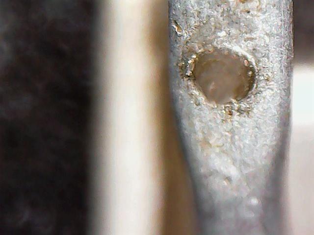

MAX79 Inviato 9 Aprile 2021 Condividi Inviato 9 Aprile 2021 @bear_1 (da ignorante in materia, ma molto curioso sull'argomento) mi pare completamente consunta: le parti sovraesposte dovrebbero essere quelle a contatto con i solchi e sembrano troppo "estese". E' (era) uno stilo conico? Link al commento https://melius.club/topic/876-a-proposito-dellusura-testine/page/5/#findComment-33893 Condividi su altri siti Altre opzioni di condivisione...
bear_1 Inviato 10 Aprile 2021 Autore Condividi Inviato 10 Aprile 2021 @MAX79 .... ellittico di una Satin 117G dopo circa 700....800 ore. Si "badly worn".... quindi il mio consiglio è soprattutto per quelli che comperano testine usate .... attenzione senza un controllo di questo tipo il rischio di avere una testina a fine "carriera" è molto alto; anche per esperienza mia (ci sono cascata anch'io) con una Denon 103S pubblicizzata con le solite fotografie da microscopio economico e le dichiarazione : poche ore d'uso............. lasciano il tempo che trovano . Poi uno fa quello che meglio pensa. la mia vuole essere solo un'informazione, per eventuali discussioni sull'argomento. Link al commento https://melius.club/topic/876-a-proposito-dellusura-testine/page/5/#findComment-34360 Condividi su altri siti Altre opzioni di condivisione...
pino Inviato 10 Aprile 2021 Condividi Inviato 10 Aprile 2021 @bear_1 La Satin (1980) ha lo stilo sostituibile ( guarda caso) non saprei,come classificarla,se MM o MC. La 103 come abbiam detto sopra è una testina tutto sommato economica,ed ancora in produzione,non vedo il motivo per risparmiare 100 euro di acquistarla usata. Non hai qualche studio,sulle Koetsu,le Lyra,o le Ortofon recenti di alta fascia ? Poi tiriamo le somme. Link al commento https://melius.club/topic/876-a-proposito-dellusura-testine/page/5/#findComment-34470 Condividi su altri siti Altre opzioni di condivisione...
leoncino Inviato 10 Aprile 2021 Condividi Inviato 10 Aprile 2021 Secondo me va di lusso se un diamante è ancora in ottime condizioni dopo poche centinaia di ore di funzionamento, secondo me non si dovrebbero mai oltrepassare le 800 1.000 ore. Io di solito a 700 - 800 o ristilo o cambio testina. 1 Link al commento https://melius.club/topic/876-a-proposito-dellusura-testine/page/5/#findComment-34574 Condividi su altri siti Altre opzioni di condivisione...
bear_1 Inviato 10 Aprile 2021 Autore Condividi Inviato 10 Aprile 2021 @pino ...si ... se lo trovi tu originale informami. E poi una dl 103 S non mi risulta sia ancora in produzione, come la 304 e come la 103 D. Comunque volevo condividere il fatto che le testine usate vanno controllate in modo opportuno. Pazienza su una testina da 200... 300 euro usata ma una da 1000 euro in su c'è da pensarsi, anche perché qualcuno pur di avere la testina blasonata accetta il discorso o meglio a formula :ha poche ore d'uso. Poi come ho detto e ripeto :uno fa un pò quello che vuole o crede. Link al commento https://melius.club/topic/876-a-proposito-dellusura-testine/page/5/#findComment-34630 Condividi su altri siti Altre opzioni di condivisione...
MAX79 Inviato 10 Aprile 2021 Condividi Inviato 10 Aprile 2021 4 ore fa, bear_1 ha scritto: circa 700....800 ore. Si "badly worn" @bear_1 avrei detto molte più ore, di ellittico lì non è rimasto nulla! comunque 7-800 ore sembrano veramente poche per quel risultato. E' una tua testina acquistata nuova? Ad ogni modo mi chiedo quanto incida sull'usura il peso di lettura e la riproduzione di dischi non puliti per bene o con graffi. Link al commento https://melius.club/topic/876-a-proposito-dellusura-testine/page/5/#findComment-34795 Condividi su altri siti Altre opzioni di condivisione...
bear_1 Inviato 10 Aprile 2021 Autore Condividi Inviato 10 Aprile 2021 ..Si nuova...... diciamo che la polvere è la minaccia più grande per la puntina può fungere da "carta vetrata"......non ho mai avuto occasione di controllare testine blasonate di due tre migliaia di euro. Sarebbe interessate che chi ne possiede con più di mille ore di lavoro potesse fare una verifica microscopica e pubblicarla. Link al commento https://melius.club/topic/876-a-proposito-dellusura-testine/page/5/#findComment-34872 Condividi su altri siti Altre opzioni di condivisione...

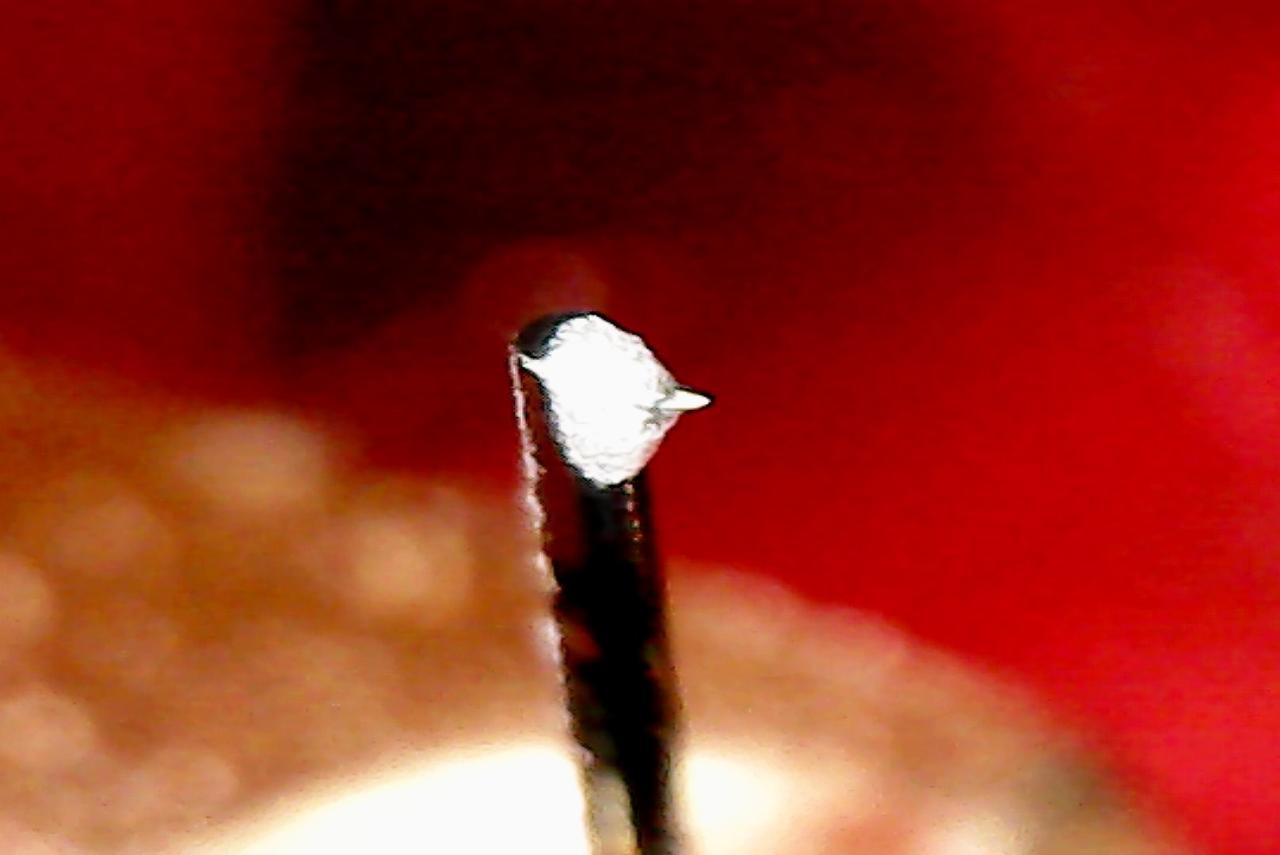

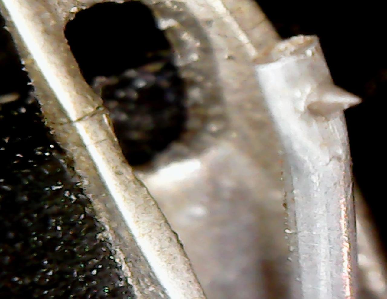

antonio_caponetto Inviato 10 Aprile 2021 Condividi Inviato 10 Aprile 2021 Il 9/4/2021 at 15:34, bear_1 ha scritto: ... Come la giudicate questa punta...? Non capisco come “leggere” l’immagine. E quale è il sistema per auto-valutare lo stato di usura della propria testina? Link al commento https://melius.club/topic/876-a-proposito-dellusura-testine/page/5/#findComment-35401 Condividi su altri siti Altre opzioni di condivisione...

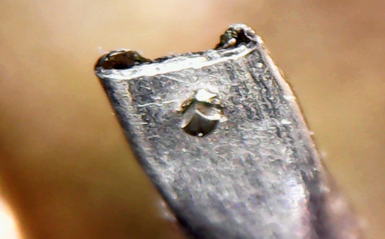

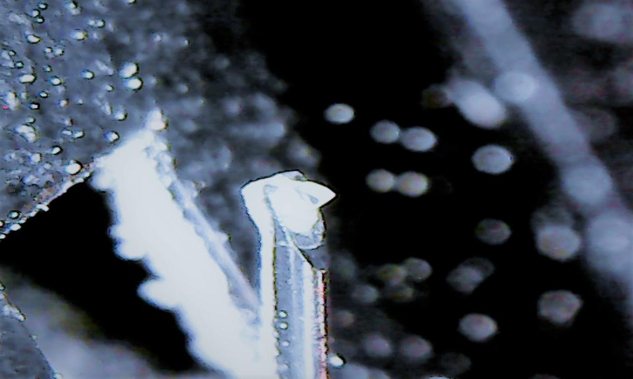

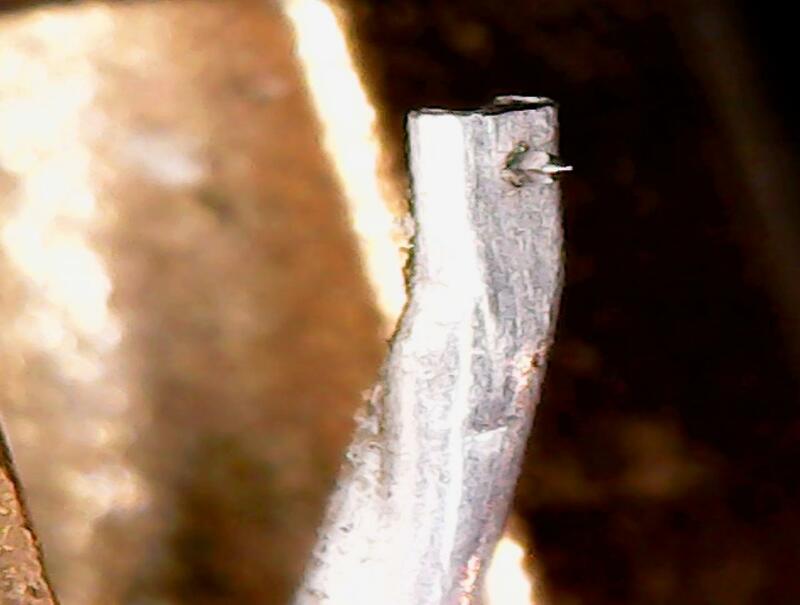

senna Inviato 10 Aprile 2021 Condividi Inviato 10 Aprile 2021 Che mi dite di queste testine…. Ho comprato un microscopio da collegare al pc… che ve ne pare 1 Link al commento https://melius.club/topic/876-a-proposito-dellusura-testine/page/5/#findComment-35566 Condividi su altri siti Altre opzioni di condivisione...

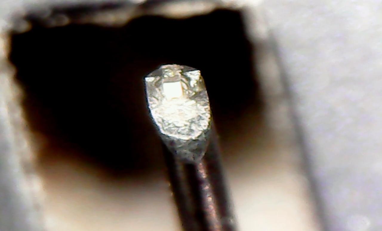

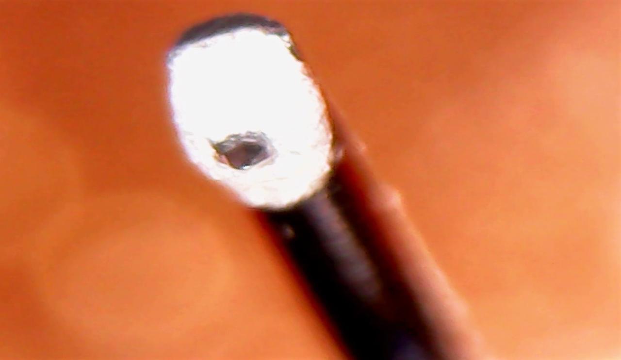

senna Inviato 10 Aprile 2021 Condividi Inviato 10 Aprile 2021 e di queste, Più tardi vi diro di che testine si tratta 1 Link al commento https://melius.club/topic/876-a-proposito-dellusura-testine/page/5/#findComment-35574 Condividi su altri siti Altre opzioni di condivisione...
antonio_caponetto Inviato 10 Aprile 2021 Condividi Inviato 10 Aprile 2021 @senna con che tipo di strumenti hai ottenuto queste foto? Link al commento https://melius.club/topic/876-a-proposito-dellusura-testine/page/5/#findComment-35605 Condividi su altri siti Altre opzioni di condivisione...
