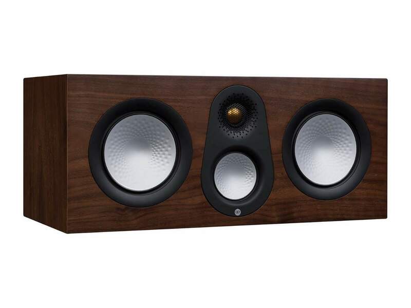

criMan Inviato 17 Giugno 2022 Autore Condividi Inviato 17 Giugno 2022 ecco 2 esempi ; e' troppo grande quello della monitor audio o e' l'ideale? Link al commento https://melius.club/topic/8784-corretta-dimensione-del-canale-centrale-negli-impianti-ht/#findComment-494249 Condividi su altri siti Altre opzioni di condivisione...

FedeZappa Inviato 17 Giugno 2022 Condividi Inviato 17 Giugno 2022 @criMan su due piedi e a spanne non andrei oltre i 15 cm per i midwoofer, 13 mi sembra il più proporzionato (col 65” ho avuto anche 11 cm e con molti film mi bastava). poi c’è centrale e centrale, sia per tipo di emissione, se maggiormente “puntiforme” oppure “dispersiva”, sia in funzione del caricamento degli altoparlanti. Sicuro un cassa chiusa impatta meno l’ambiente di un reflex. Applica lo stesso ragionamento che usi per gli altri diffusori: per assurdo, ci sono mini che tendono a gonfiare, altri bookshelf di buon litraggio e floorstanding molto controllati. Il centrale dovrebbe allinearsi per filosofia sonora al brand. 1 Link al commento https://melius.club/topic/8784-corretta-dimensione-del-canale-centrale-negli-impianti-ht/#findComment-494393 Condividi su altri siti Altre opzioni di condivisione...
FedeZappa Inviato 17 Giugno 2022 Condividi Inviato 17 Giugno 2022 @criMan ci sono costruttori (mi è venuto in mente Q acoustics perché calza a pennello) che non vanno oltre 11 cm. Questo può far riflettere su diversi aspetti: - forse ritengono che centrali del genere siano più che sufficienti in buona parte delle situazioni - probabilmente non sono interessati a sonorizzare installazioni con basi schermo impegnative - non è da escludere che, lavorando in small e dotandosi di 1/2 sub adeguati, anche un piccolo centrale basti per una stanza non piccola. Non avendo ascoltato i centrali q acoustics, non so dare una spiegazione precisa. Altri come klipsch o paradigm arrivano anche a 5 altoparlanti se non ricordo male da 16,5 cm. Tannoy addirittura in alcune serie piazzava dei 20. Evidentemente anche i costruttori non hanno le stesse idee e non mirano allo stesso target. Link al commento https://melius.club/topic/8784-corretta-dimensione-del-canale-centrale-negli-impianti-ht/#findComment-494516 Condividi su altri siti Altre opzioni di condivisione...

audio_fan Inviato 18 Giugno 2022 Condividi Inviato 18 Giugno 2022 Il 17/6/2022 at 13:00, criMan ha scritto: e' troppo grande quello della monitor audio Ho il modello più piccolo (2 vie e 1/2 (*), senza midrange) se ben ricordo C150. L'altezza è abbastanza problematica per il posizionamento sotto al TV, come larghezza prende 1/3 del 65" (più largo non mi piacerebbe). Dopo un periodo di rodaggio (della cassa e delle mie orecchie abituate allo speaker che avevo prima) sono mlto soddisfatto, credo che il modello più grande sia per ambienti più spaziosi del mio e schermi più grandi (sala da proiezione?) lo vedrei bene con casse laterali a torre (io ho le silver 100). . (*) anche a me sembrava strano, a quanto pare la somiglianza con gli altri "centrali" a 2 vie è solo estetica Link al commento https://melius.club/topic/8784-corretta-dimensione-del-canale-centrale-negli-impianti-ht/#findComment-495447 Condividi su altri siti Altre opzioni di condivisione...
criMan Inviato 18 Giugno 2022 Autore Condividi Inviato 18 Giugno 2022 quindi dici che il monitor audio c250 7g che ho postato io sotto al 65 pollici e' troppo grande? mi interessava un modello tipo quello perche' ho letto che e' molto migliore la configurazione Tweeter con sotto il midrange e 2 woofer. Le voci sono meglio centrate anche se ascoltate dai posti piu' "laterali". Mentre con la classica configurazione MTM (midwoofer Tweeter midwoofer) le voci tendono non rimanere centrate per chi ascolta dai posti piu' laterali. Sono cose che ho letto , non le ho ancora provate. Visto che le Diva655 forse sarebbero anche grandi per l'HT , potrei sostituirle con delle Diva 552 e centrale Diva 755. Avrei risolto. Pero' il centrale tipo Monitor Audio mi stuzzica. Mi pare di aver capito che in HT per i 2 frontali ok 2 piccole torri o 2 mini. Non serve scomodare torri con WF da 16,5cm. Link al commento https://melius.club/topic/8784-corretta-dimensione-del-canale-centrale-negli-impianti-ht/#findComment-495458 Condividi su altri siti Altre opzioni di condivisione...
