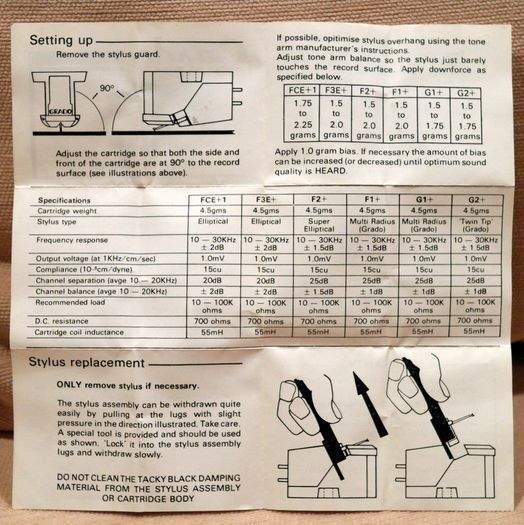

teppo Inviato 17 Giugno 2022 Condividi Inviato 17 Giugno 2022 Salute a tutti, sono appena venuto in possesso di una testina Grado F3+ degli anni '80 che presenta un pò di sporcizia nella sede ove si infila lo stilo. Apro però il librettino di istruzioni e vedo quella scritta in basso, che tradotta recita così: NON PULIRE IL MATERIALE DI SMORZAMENTO NERO APPICCICOSO DAL GRUPPO STILO O DAL CORPO DELLA CARTUCCIA Che significa ? Cosa non devo pulire ? Link al commento https://melius.club/topic/8786-manutenzione-testina-grado-serie-f-anni-80/ Condividi su altri siti Altre opzioni di condivisione...

long playing Inviato 17 Giugno 2022 Condividi Inviato 17 Giugno 2022 @teppo 20 minuti fa, teppo ha scritto: NON PULIRE IL MATERIALE DI SMORZAMENTO NERO APPICCICOSO DAL GRUPPO STILO O DAL CORPO DELLA CARTUCCI Verissimo. 23 minuti fa, teppo ha scritto: Che significa ? Cosa non devo pulire ? La Grado nella sede dove viene inserito il gruppo stilo mette del materiale ad hoc ottimizzato per funzioni di smorzamento e/o altro. Se lo vai a togliere il tutto funziona comunque ma si perdono determinate caratteristiche pensate in origine. Link al commento https://melius.club/topic/8786-manutenzione-testina-grado-serie-f-anni-80/#findComment-494363 Condividi su altri siti Altre opzioni di condivisione...

long playing Inviato 17 Giugno 2022 Condividi Inviato 17 Giugno 2022 @teppo 26 minuti fa, teppo ha scritto: Eh, c'è dentro la polvere di 40 anni, schiacciata in batuffoli nelle cavità: E' normale che la polvere sia rimasta attaccata alla sostanza smorzante che e' abbastanza appiccicosa. Non comporta nulla , fai peggio se ripulisci tutto. Evita di pensarci e di "spiare " dentro al corpo della testina Grado. Prendi lo stilo nuovo , inseriscilo , nota se durante l'inserimento avverti' un po' di resistenza gommosa il che significa che la "sostanza" smorzante tiene ancora dopo tanti anni ( quella F3+ ha ben oltre 40 anni...) e basta. Link al commento https://melius.club/topic/8786-manutenzione-testina-grado-serie-f-anni-80/#findComment-494552 Condividi su altri siti Altre opzioni di condivisione...

long playing Inviato 17 Giugno 2022 Condividi Inviato 17 Giugno 2022 @claudiofera 32 minuti fa, claudiofera ha scritto: Ne ho una che,dopo aver subito il trattamento che vorresti farle tu,ha smesso del tutto di funzionare. Non per aver rimosso il "materiale" , in quanto anche senza di esso conunque funziona la testina , ma perche' avrai sicuramente interrotto i sottilissimi filini delle bobine. Se si "apre" il corpo della Grado , si potranno notare questi microscopici filini delle bobine che si " allungano " un po' "disordinatamente" dalle bobine verso i pin di collegamento uscenti...ed e' molto facile spezzarli nel tentativo di smanettare all'interno senza poter vedere dove si va a parare... Link al commento https://melius.club/topic/8786-manutenzione-testina-grado-serie-f-anni-80/#findComment-494592 Condividi su altri siti Altre opzioni di condivisione...

Moderatori BEST-GROOVE Inviato 17 Giugno 2022 Moderatori Condividi Inviato 17 Giugno 2022 4 ore fa, teppo ha scritto: Che significa ? Cosa non devo pulire ? non devi pulire quel materiale appiccicoso che si trova tolto il gruppo stilo. Link al commento https://melius.club/topic/8786-manutenzione-testina-grado-serie-f-anni-80/#findComment-494653 Condividi su altri siti Altre opzioni di condivisione...
Moderatori BEST-GROOVE Inviato 17 Giugno 2022 Moderatori Condividi Inviato 17 Giugno 2022 2 ore fa, teppo ha scritto: Ma secondo voi una spruzzata di pulitore secco per elettronica (alcol isopropilico) gliela posso dare ? direttamente NO .........spruzzane una goccia su un cottonfioc e passalo sui 4 contatti di uscita per togliere la leggera ossidazione che potrebbe avere ma null'altro. Link al commento https://melius.club/topic/8786-manutenzione-testina-grado-serie-f-anni-80/#findComment-494660 Condividi su altri siti Altre opzioni di condivisione...
