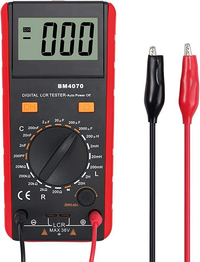

lucaz78 Inviato 1 Luglio 2022 Autore Condividi Inviato 1 Luglio 2022 Stamattina ho sostituito gli elettrolitici con degli Alcap selezionati con tolleranza 2% da Falcon Acoustic, e le resistenze ceramiche con delle Jantzen anti-induttive con 1% di tolleranza. Stasera le ricollego e le faccio andare un po. Ovviamente non mi aspetto cambiamenti percettibili,ma comunque mi danno piu sicurezza. I Solen e le induttanze le lascio dove sono,sembrano di ottima qualità. Comunque ho notato che anche in crossover piu recenti di altre Proac, vengono spesso utilizzati gli elettrolitici Alcap. Apparte per dimensioni e costi...(non parlo di diffusori da due soldi),forse ci potrebbero esserci altri motivi. Non credo che gli ingegneri alla Proac siano degli sprovveduti.. Link al commento https://melius.club/topic/8787-proac-response-1-restauro-ed-eventuale-upgrade/page/10/#findComment-508332 Condividi su altri siti Altre opzioni di condivisione...
madero Inviato 1 Luglio 2022 Condividi Inviato 1 Luglio 2022 80 uf non elettrolitico credo ridurrebbe in maniera sensibile la cubatura del diffusore che di suo è già mini 1 Link al commento https://melius.club/topic/8787-proac-response-1-restauro-ed-eventuale-upgrade/page/10/#findComment-508463 Condividi su altri siti Altre opzioni di condivisione...
lucaz78 Inviato 1 Luglio 2022 Autore Condividi Inviato 1 Luglio 2022 @madero infatti come dicevo,apparte per le dimensioni e i costi (80uf polipropilene non entrerebbe fisicamente nella scheda,minimo sono 5cm di diametro...), secondo me ci sono dei validi motivi per i quali Proac usi tuttoggi un condensatore elettrolitico nei suoi xover...e proprio per questo motivo ho preso questi. Falcon acoustics da la possibilità di scegliere tra tolleranza standard (10%), oppure selezionati al 5% o 2%. ovviamente con un piccolo sovrapprezzo. alla fine li ho pagati circa 5 euro l'uno inclusa spedizione. Li ho misurati e sono perfetti. Non voglio "snaturare" il bel suono di questo diffusori. Le resistenze credo non influiscano piu di tanto, ma hanno una migliore tolleranza e mi fanno stare piu tranquillo. Aspetto ancora che la mia amica abbia tempo per restaurare i cabinet, di lei mi fido e io non ho tempo e competenze per farlo. come si dice...work in progress... Link al commento https://melius.club/topic/8787-proac-response-1-restauro-ed-eventuale-upgrade/page/10/#findComment-508521 Condividi su altri siti Altre opzioni di condivisione...
