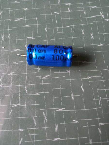

lucaz78 Inviato 17 Giugno 2022 Autore Condividi Inviato 17 Giugno 2022 @what si,una mia amica. Diciamo che così verrebbe fuori un percorso pianificato, nel senso che intanto che mando gli altoparlanti a controllare lei mi sistema i cabinet... poi rimonto tutto con cablaggio nuovo e se c'è bisogno cambio anche il materiale smorzare e i morsetti Del filtro che mi dite? I solen li lascio? Cosa è secondo voi quel cilindretto nero? Link al commento https://melius.club/topic/8787-proac-response-1-restauro-ed-eventuale-upgrade/page/2/#findComment-494663 Condividi su altri siti Altre opzioni di condivisione...

Ulmerino Inviato 17 Giugno 2022 Condividi Inviato 17 Giugno 2022 Per i crossover...lascia le bobine originali, cambia le resistenze-giocattolo con componenti antiinduttivi da almeno 10 watt, togli l'elettrolitico e rimpiazzalo con un componente in polipropilene di ugual valore ma maggiore tensione di lavoro...il cilindretto dovrebbe essere una piccola induttanza, da lasciare al proprio posto... 1 Link al commento https://melius.club/topic/8787-proac-response-1-restauro-ed-eventuale-upgrade/page/2/#findComment-494782 Condividi su altri siti Altre opzioni di condivisione...
lucaz78 Inviato 17 Giugno 2022 Autore Condividi Inviato 17 Giugno 2022 I Solen li lascio stare? E per le resistere mi posso orientare sulle Mills se le trovo? Link al commento https://melius.club/topic/8787-proac-response-1-restauro-ed-eventuale-upgrade/page/2/#findComment-494784 Condividi su altri siti Altre opzioni di condivisione...
lucaz78 Inviato 17 Giugno 2022 Autore Condividi Inviato 17 Giugno 2022 Unico problema è che sull'elettrolitico non c'è scritto il valore...io possiedo solo un tester e non so come misurarlo Link al commento https://melius.club/topic/8787-proac-response-1-restauro-ed-eventuale-upgrade/page/2/#findComment-494786 Condividi su altri siti Altre opzioni di condivisione...
Ulmerino Inviato 17 Giugno 2022 Condividi Inviato 17 Giugno 2022 I solen puoi lasciarli stare, al limite puoi sostituirli con componenti più moderni, ma non vorrei che si snaturasse il suono...al limite se li trovi, monta dei Wonder Cap Le Mills/Vishay vanno bene. Link al commento https://melius.club/topic/8787-proac-response-1-restauro-ed-eventuale-upgrade/page/2/#findComment-494789 Condividi su altri siti Altre opzioni di condivisione...
Ulmerino Inviato 17 Giugno 2022 Condividi Inviato 17 Giugno 2022 @lucaz78 dissaldalo e vedi se c'è scritto sotto...controlla se é stata abrasa la scritta...altrimenti misurslo con un capacimetro...intanto faccio una ricerca per vedere se esiste uno schema di filtro con i valori... Link al commento https://melius.club/topic/8787-proac-response-1-restauro-ed-eventuale-upgrade/page/2/#findComment-494802 Condividi su altri siti Altre opzioni di condivisione...
lucaz78 Inviato 17 Giugno 2022 Autore Condividi Inviato 17 Giugno 2022 Ok. Si può misurare un elettrolitico con un multimetro digitale? Purtroppo non riesco a trovare in rete lo schema di questi filtri. Ho chiesto anche alla proac ma mi hanno detto che se ho problemi devo spedire a loro i crossover per lavorarci...non se ne parla . Link al commento https://melius.club/topic/8787-proac-response-1-restauro-ed-eventuale-upgrade/page/2/#findComment-494804 Condividi su altri siti Altre opzioni di condivisione...

Ulmerino Inviato 18 Giugno 2022 Condividi Inviato 18 Giugno 2022 @lucaz78 comunque l'elettrolitico mi sembra un Alcap, c'è ancora la pellicola originale blu e si vede una scritta...sotto c'è sicuramente riportato il valore... Link al commento https://melius.club/topic/8787-proac-response-1-restauro-ed-eventuale-upgrade/page/2/#findComment-494955 Condividi su altri siti Altre opzioni di condivisione...
corrado Inviato 18 Giugno 2022 Condividi Inviato 18 Giugno 2022 Sicuramente il valore del condensatore è scritto sotto perciò non visibile. Sostituirei lui e le resistenze con altre antinduttive, lascerei stare il resto. Link al commento https://melius.club/topic/8787-proac-response-1-restauro-ed-eventuale-upgrade/page/2/#findComment-494960 Condividi su altri siti Altre opzioni di condivisione...
lucaz78 Inviato 18 Giugno 2022 Autore Condividi Inviato 18 Giugno 2022 ok,oggi provo a smontare i condensatori. Le resistenze le ho già individuate (purtroppo all'estero, le Mills in italia non le trovo). faccio la "lista della spesa" e ordino. Riguardo gli altoparlanti,avete esperienze con Audioconika? vorrei provare a sentire loro per controllo ed eventuale riparazione. Link al commento https://melius.club/topic/8787-proac-response-1-restauro-ed-eventuale-upgrade/page/2/#findComment-494961 Condividi su altri siti Altre opzioni di condivisione...
