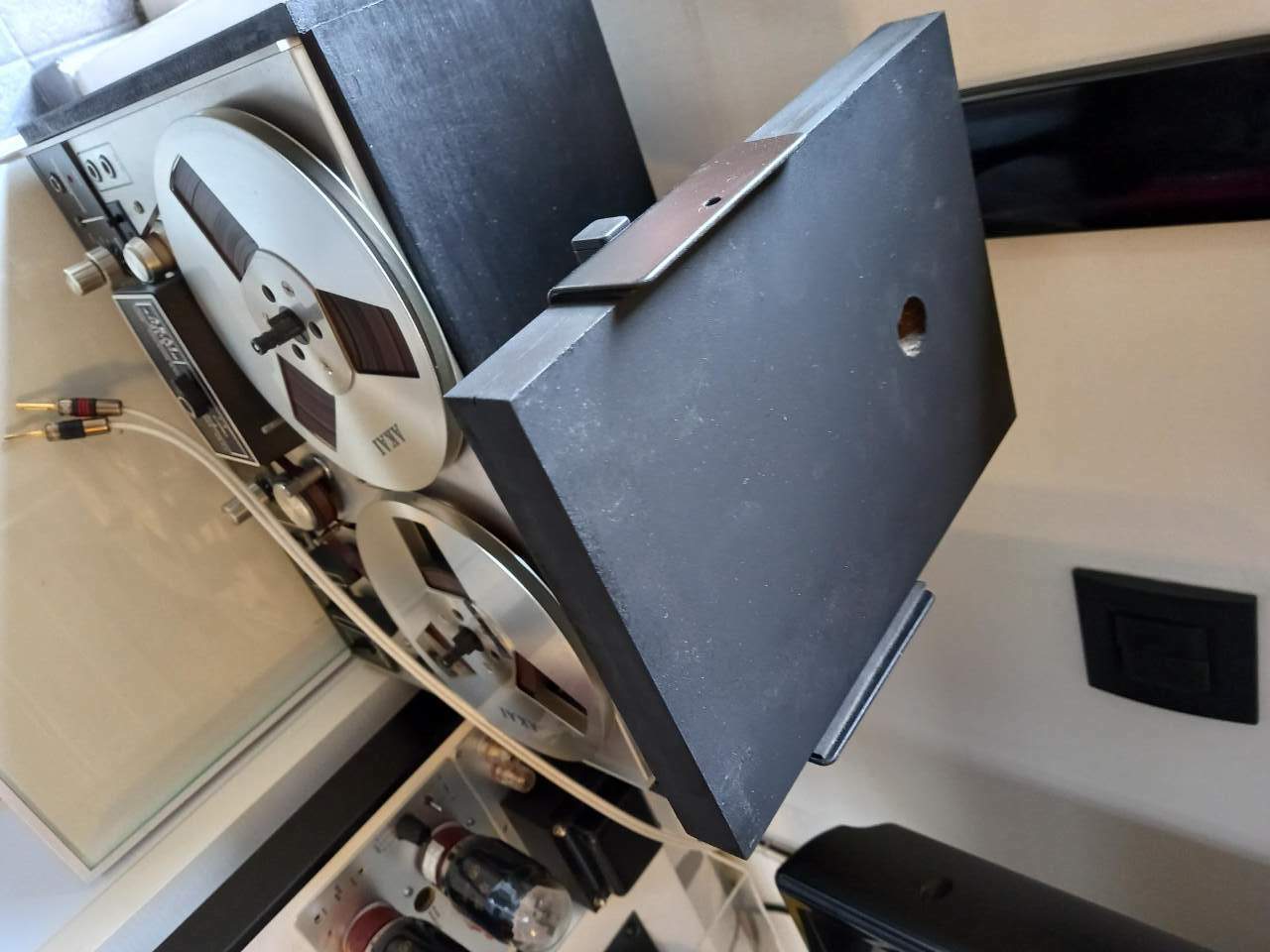

Complice un po di tempo libero,e in attesa di convincere la moglie ad acquistare degli stand da pavimento per le proac response 1, mi sono divertito a fare un piccolo esperimento.

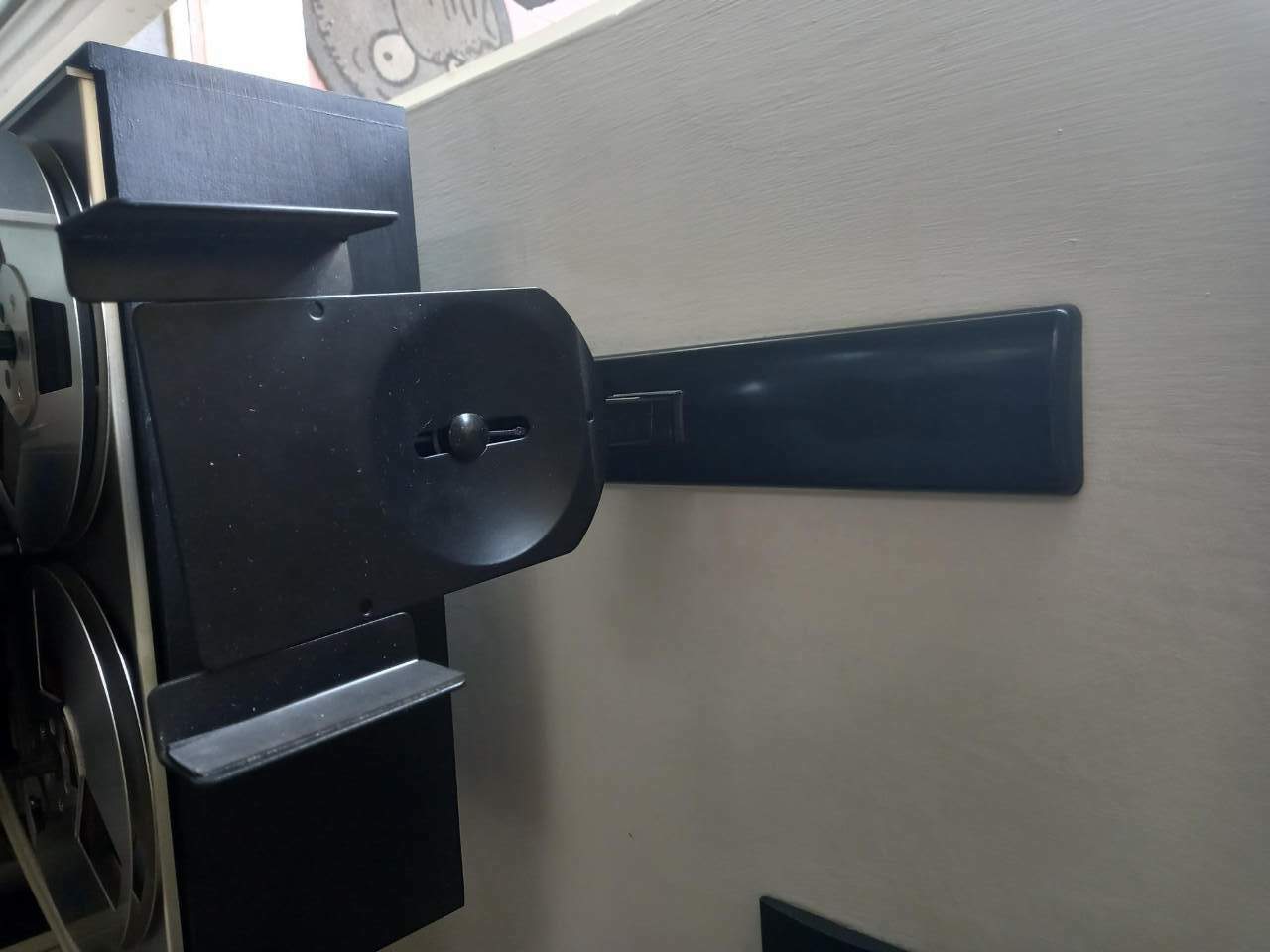

Ho questi supporti da parete,purtroppo i diffusori "soffrono" la vicinanza dalla parete di fondo,ma sono orientabili e abbastanza solidi.
La base delle proac però è molto piu grande rispetto alle Indiana line tesi 240 che usavo fino ad ora.

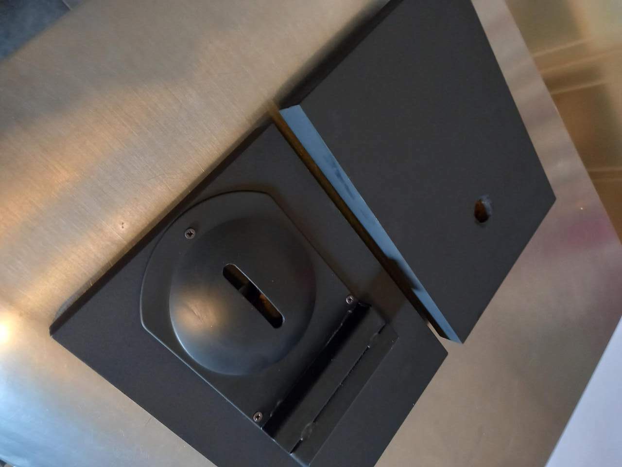

quindi ho provato ad ampliare l'appoggio,e allo stesso tempo a renderlo più "sordo".
https://melius.club/topic/8892-modifica-supporti-diffusori-da-parete/

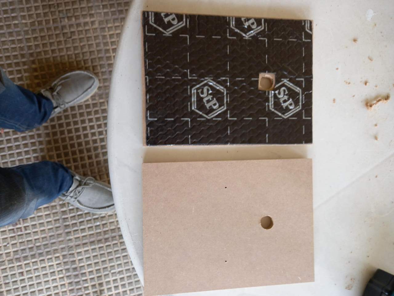

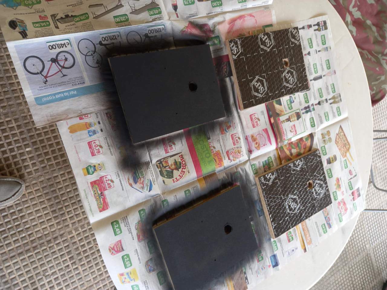

mi sono fatto tagliare 4 tavolette di MDF da 10mm di spessore,tutte della stessa misura. Ho segnato i fori per la vite di supporto,e per le 3 viti di fissaggio con la base originale. Poi ho creato un "sandwich" inserendo tra una tavoletta e l'altra un foglio di materiale smorzante adesivo (avevo dei fogli di STP silver, è uno smorzante/insonorizzante bituminoso che si usa pelopiu in car audio).

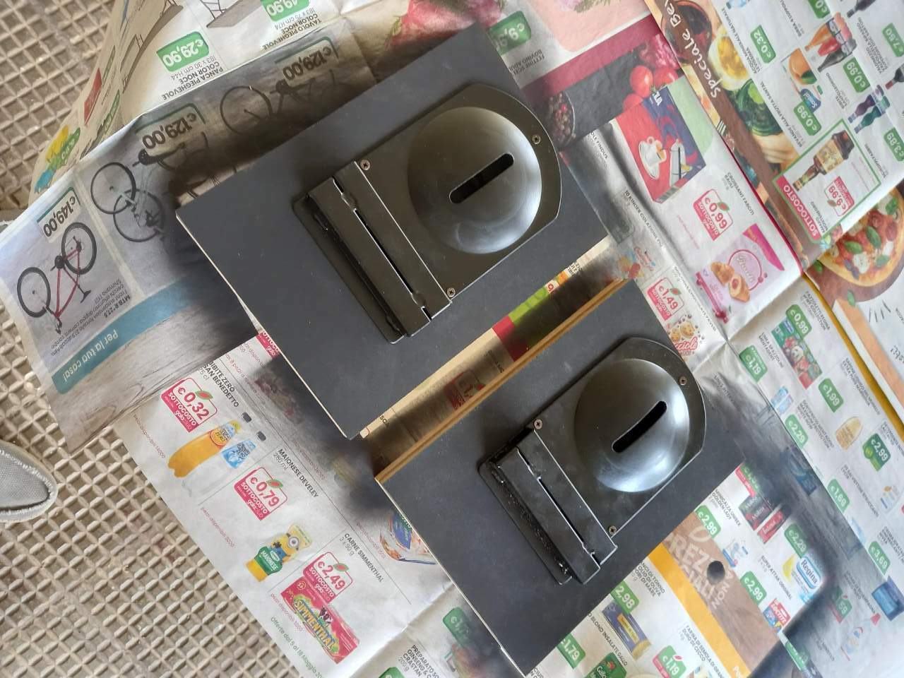

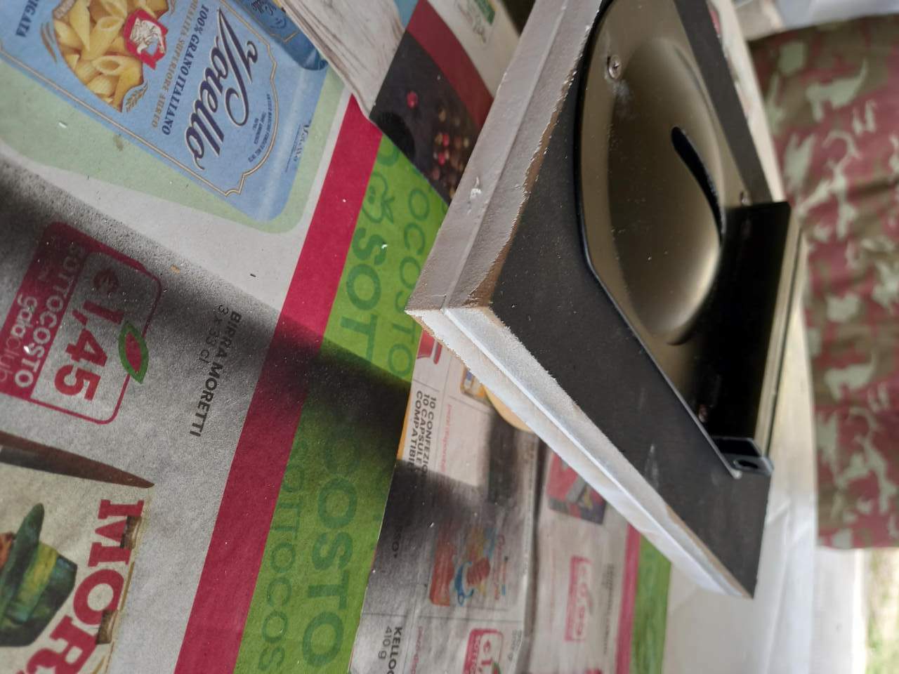

una volta verniciata la parte inferiore,ho assemblato il tutto insieme alle basi originali
https://melius.club/topic/8892-modifica-supporti-diffusori-da-parete/#findComment-500587
Aspetto che asciughi bene la vernice prima di posizionare i diffusori, comunque alla fine con 4 euro ho fatto tutto (vernice e smorzante li avevo gia), ho passato un po di tempo e spero di aver creato un supporto un pochino piu solido.
