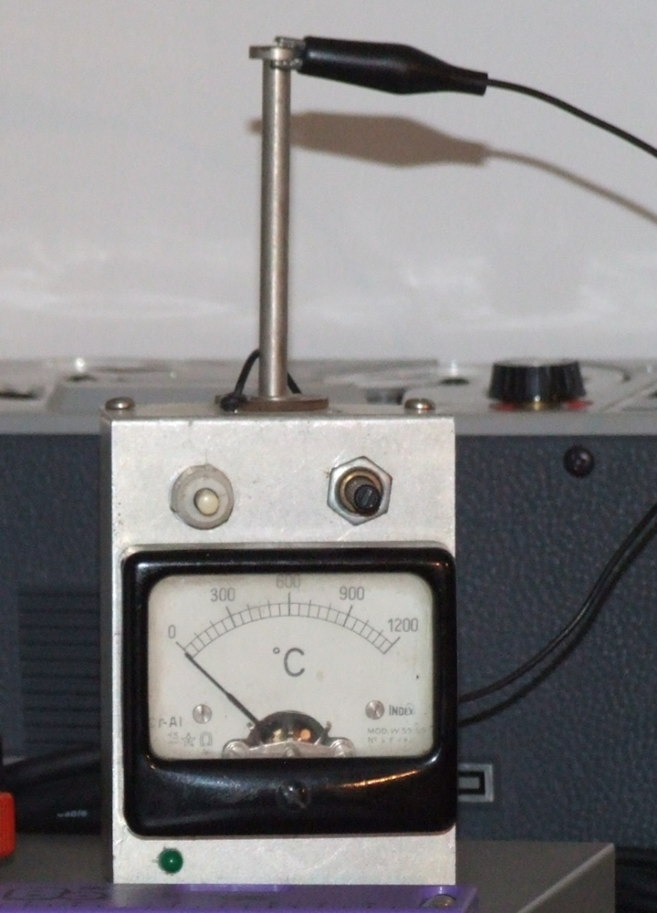

Ecco una mia creatura d'epoca, avrò avuto 16-17 anni quando l'ho fatto ed è ancora qui funzionante e utilizzato per vedere se gli LP hanno bisogno di essere puliti dalle cariche elettrostatiche.
Elettroscopio elettronico a MOS: prima si cortocircuita la testa sensibile (un bullone) e si regola il bilanciamento centrale, dopo di che la lancetta indica la presenza di cariche elettrostatiche in aria o sugli oggetti a cui viene avvicinata. Come dite ? il milliamperometro ha la scala in gradi ? L'ho fatto apposta, a misurare il campo elettrico in V/m sono capaci tutti 😁

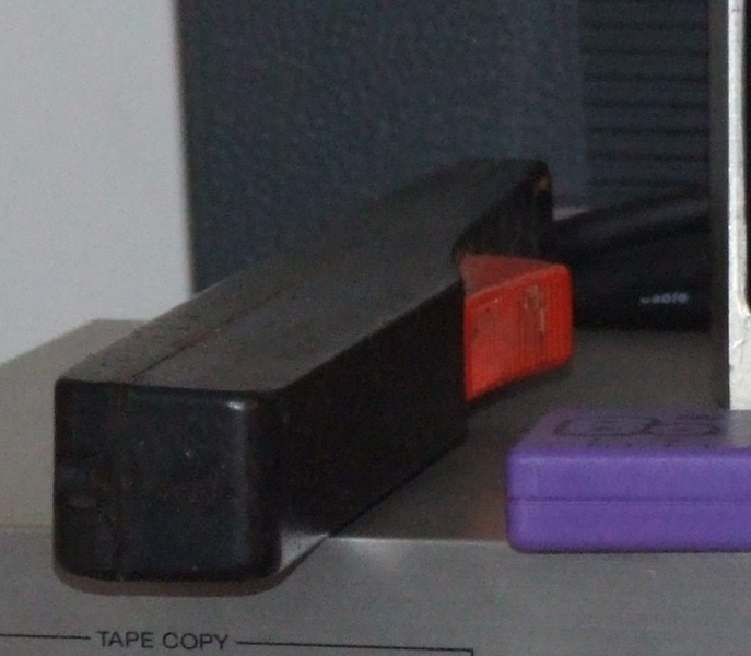

E le cariche elettrostatiche dai dischi chi le toglie ? LUI: un accendigas opportunamente modificato. Che ci crediate o meno, questi due trabiccoli messi insieme funzionano davvero.
Molto utile: potresti condividere i progetti? soprattutto del secondo?
Avevo visto un paio di tutorial per hackerare un accendigas a tal fine, ma non avevo idea se fossero validi...
Poi visto il prezzo di una pistola Zerostat...

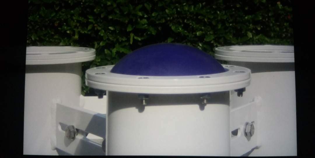

Ti posto la foto di un supporto isolante per i tuoi cianferi.
Hai manualità e mezzi per divertirti a realizzarlo da te.
Le flange con le asole che legano i serbatoi permettono di allontanarli o di avvcinarli tra loro.
Lo scaricatore ?
Semplicissimo: è sufficiente rimuovere la gabbia metallica all'estremità. Eliminando la gabbia si toglie uno dei due elettrodi attraverso i quali scocca la scintilla, quello centrale che resta è il terminale "caldo" del piezoelettrico.
Poi su quello si fissa un dischetto metallico (In realtà funziona anche senza, ma col dischetto va meglio).
Fine del lavoro: la pistola antistatica fatta in casa è pronta.
Per quanto riguarda l'elettroscopio, vai a capire dove è finito lo schema... comunque era una roba semplice, un amplificatore differenziale fatto con due JFET (2N3819), il microamperometro sta collegato a ponte tra i due drain, un gate resta flottante e va all'elettrodo sensibile, l'altro va al potenziometro di bilanciamento.
Il tutto alimentato da una pila a 9V.
I valori dei componenti non me li ricordo, dovrei aprirlo e guardarci dentro.
