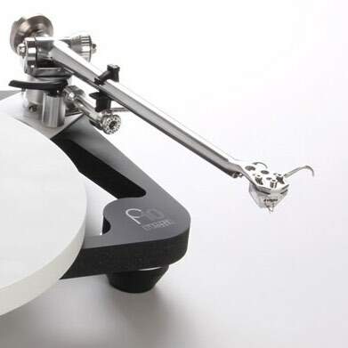

Volevo sapere alcune info in merito alle testine in oggetto.
Il sistema di fissaggio a 3 punti delle testine Linn in oggetto è compatibile/simile a quello delle testine Rega?
In combinazione con un braccio RB1000 (montato su un P9), la loro FR sarebbe nel canonico range?
Infine, sono indicate per ascoltare musica classica (soprattutto sinfonica)?
Grazie in anticipo a chi vorrà darmi un riscontro, soprattutto per esperienza diretta.

La modalità di attacchi a 3 punte Linn e quella Rega sono assolutamente incompatibili.
Il terzo attacco Linn è posto verso il perno del braccio, quello Rega è all'opposto verso la punta dello shell.
Resta, naturalmente, la possibilità di utilizzare solo i due attacchi laterali.

Il terzo punto Linn come quello Rega serve per avere un perfetto allineamento (secondo quanto previsto dalle rispettive case) quando montate sui rispettivi bracci.
Nel caso di Rega dato che ha scelto l'allineamento Stevenson (a mio giudizio il peggiore) non ho mai utilizzato il terzo attacco ma allineato con curva Baerwald.
Resta poi problematico l'utilizzo di testine non Rega con bracci Rega, non avendo quesi ultimi la regolazione del VTA.

Confermo , pur utilizzando entrambe un sistema a 3 viti per assicurare il perfetto allineamento Linn e Rega hanno lunghezza geometrica dei bracci diversa che non può assolutamente coincidere.
https://melius.club/topic/8998-linn-testine-kristall-e-kendo/#findComment-507097
1 ora fa, anreed ha scritto:
Al di la della lunghezza dei bracci (che dovrebbe essere la stessa)
Mmmm , I bracci Linn hanno lunghezza effettiva 229 mm mentre i Rega hanno lunghezza effettiva 237 mm praticamente un 9'' contro un 9,5''.
Si la posizione della terza vite è invertita, non c'entra proprio nulla tra i due costruttori.
