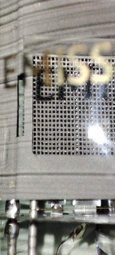

mariovalvola Inviato 2 Luglio 2022 Condividi Inviato 2 Luglio 2022 Ecco una mia foto di un vero anodo mesh ( 300B Emission Labs ). I veri difetti di queste mesh, sono: Corrente di accensione ancora maggiore (1.4A) e Gm molto più bassa di quella dichiarata ( -12.5%... sugli esemplari che ho visto ). Link al commento https://melius.club/topic/9026-quale-300b-per-medio-alte/#findComment-508887 Condividi su altri siti Altre opzioni di condivisione...

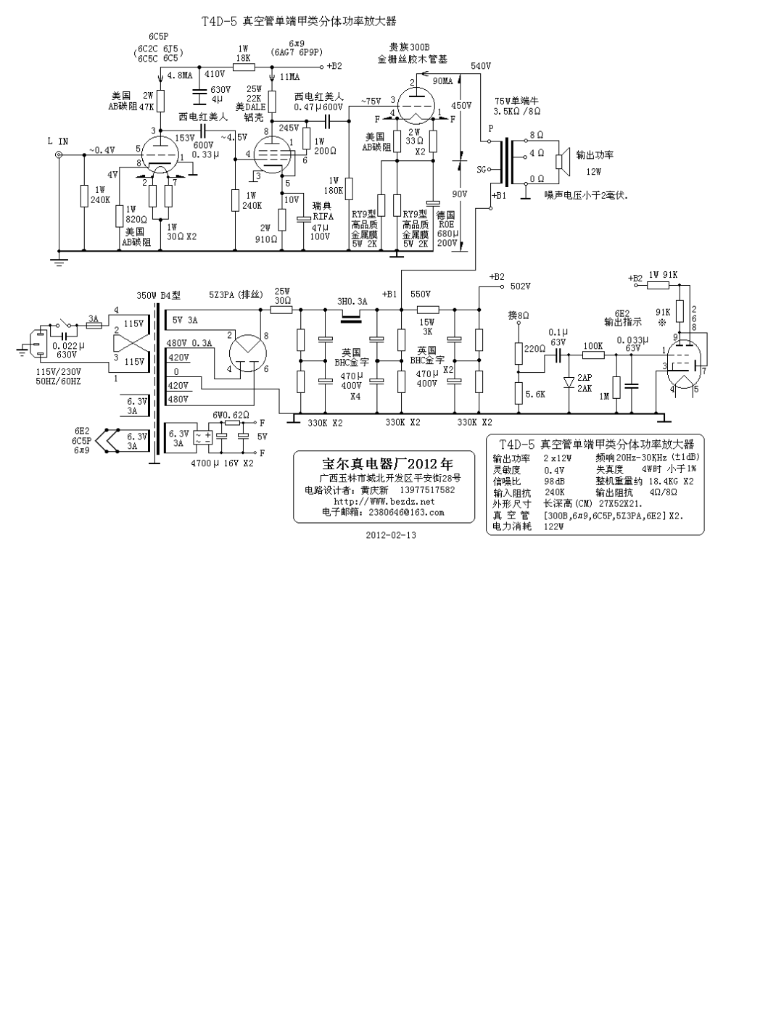

daniele76 Inviato 2 Luglio 2022 Autore Condividi Inviato 2 Luglio 2022 Ho trovato questo che dovrebbe essere lo schema dei miei mono. Link al commento https://melius.club/topic/9026-quale-300b-per-medio-alte/#findComment-508902 Condividi su altri siti Altre opzioni di condivisione...
mariovalvola Inviato 2 Luglio 2022 Condividi Inviato 2 Luglio 2022 Ottimo. Chiedo prima: posso scrivere liberamente oppure sarebbe meglio non esprimermi? Link al commento https://melius.club/topic/9026-quale-300b-per-medio-alte/#findComment-508911 Condividi su altri siti Altre opzioni di condivisione...
mariovalvola Inviato 2 Luglio 2022 Condividi Inviato 2 Luglio 2022 https://static1.squarespace.com/static/5f0983034219c6086e8100ac/t/5f6a5fd0e0355b5bbe62f5d6/1600806867495/©+Western+Electric+300B+-+Full+Letter+-+Specs+Brochure_3.pdf Partiamo dalle specifiche dell'originale. Guarda la tabella dei punti di lavoro e moltiplica 450x0,09A (90mA)=40.5W. ( scelta effettuata dal costruttore del tuo ampli ). Sei oltre la massima, ripeto massima dissipazione anodica. Di solito, a 450V, come suggerisce la tabella dei punti di lavoro indicata da WE, ci si ferma a 80mA quindi a 36W ( che, non casualmente, è la dissipazione anodica massima nei datasheet anni '50 della casa). Ora: neppure le migliori repliche cinesi possono essere più robuste delle originali. Questo è il minimo sindacale che ti segnalo per dovere ( visto che vuoi sostituire i tubi da torturare). Considerando il punto di lavoro e il rudimentale alimentatore dei filamenti delle finali, serve un tecnico che ti "trimma" la resistenza di caduta. dell'alimentatore dei filamenti e che ti aumenta lievemente il parallelo delle resistenze catodiche per scendere di almeno 10mA. Per me, sarebbe l'unica strada percorribile per arrivare a sostituire i tubi finali in modo razionale. Aggiungo una personale considerazione senza assolutamente voler fare polemica con nessuno. Questo è il classico esempio che può capitare all'appassionato. Per fortuna che, almeno, c'era uno schema. Se non si conosce come lavorano i tubi in un ampli, ogni sostituzione è un discreto rebus ( questo è un caso davvero emblematico) e non è detto che si massimizzi la resa rispetto alla spesa. Si rischia di spendere tanto, per andare a rovinare tubi comunque buoni se usati con amore e criterio. Link al commento https://melius.club/topic/9026-quale-300b-per-medio-alte/#findComment-509041 Condividi su altri siti Altre opzioni di condivisione...

mariovalvola Inviato 2 Luglio 2022 Condividi Inviato 2 Luglio 2022 @bluenote Certo. Grazie. Però, prima di cambiare tubi, l'opener dovrebbe sistemare il punto di lavoro. Lasciandolo invariato, si otterrebbe solo il vantaggio (di breve durata) di ridurre la distorsione strumentale peggiorando, però, tutto il resto diminuendo, anche, la durata in caratteristica dei tubi finali. Certo, in qualche modo, funge comunque con i tubi cotti ma il peggioramento graduale, è meno percepibile. Link al commento https://melius.club/topic/9026-quale-300b-per-medio-alte/#findComment-509096 Condividi su altri siti Altre opzioni di condivisione...
daniele76 Inviato 2 Luglio 2022 Autore Condividi Inviato 2 Luglio 2022 Ho intuito il problema. Grazie. E montare delle emission labs 300b xls, potrebbe migliorare questo problema della massima dissipazione? Grazie. Daniele Link al commento https://melius.club/topic/9026-quale-300b-per-medio-alte/#findComment-509129 Condividi su altri siti Altre opzioni di condivisione...
mariovalvola Inviato 2 Luglio 2022 Condividi Inviato 2 Luglio 2022 Quello, si. Ma devi trimmare il filtro resistivo sugli alimentatori dei due filamenti. Devi essere dentro la tolleranza considerando anche le variazioni di rete. Poi, dovresti ridurre la capacità ai catodi. Quel valore è inutilmente alto e dannoso. Quanto consumano le xls di filamento? Link al commento https://melius.club/topic/9026-quale-300b-per-medio-alte/#findComment-509141 Condividi su altri siti Altre opzioni di condivisione...
