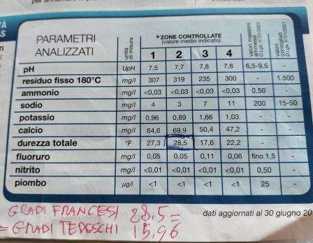

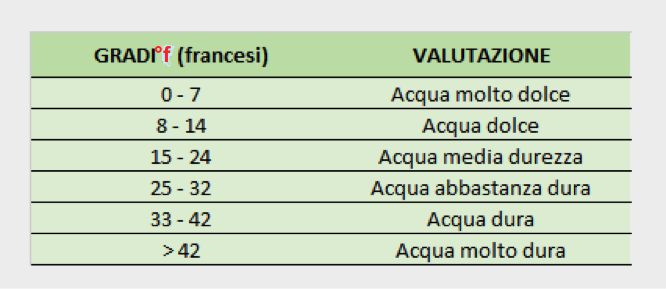

Basta un kit di cartine reattive da pochi soldi. Io per esempio ho 9° gradi F non avrò mai calcare depositato
@Jack ...a Mirano la durezza dell'acqua è pari a 4 (gradi? ) quindi soggetta a calcare?@Jack
si dice 4 gradi francesi (ci sono anche quelli tedeschi ma non li conosco). Non ne hai di calcare in pratica. Accertati che la misura sia corretta però. Che chi l'ha fatta sia attendibile.
