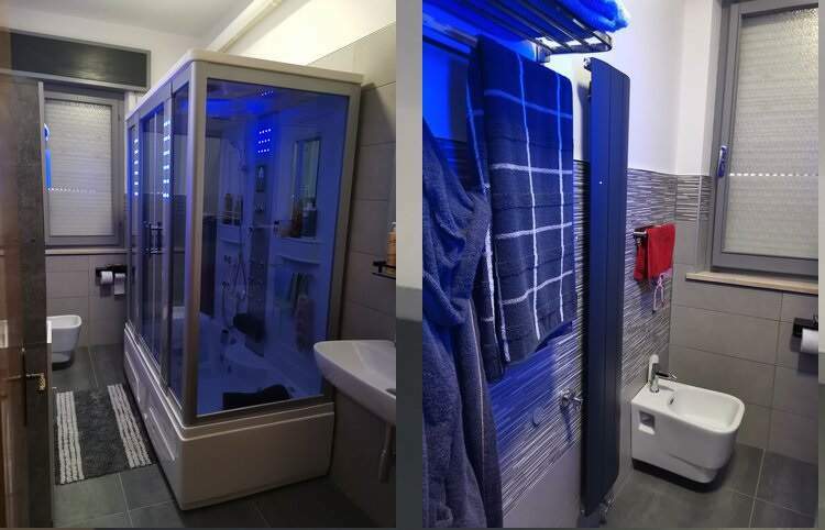

e avevo anche altra soluzione (2 soci anche loro eccellenti) che mi hanno da poco rifatto un bagno ex novo  con 1.100  di manodopera, ma a luglio si è dimenticato di passare per decidere tempi e materiali
bagno ex novo fatto con 5.000 euro totali, materiali acquistati da me, demolizione vecchio bagno, lavori di muratura grossolana e massetto, impianto elettrico idem (soprattrutto il complicato cablaggio el. della cabina (motore idromassaggio, generatore di vapore, luci varie, radio, bluetooth, allarme etc)
cabina multifunzionale con vasca idromassaggio e bagno turco (vedi foto) presa a 1.400 (pagata a settembre, arrivata a novembre) anziche a 2.700 come nel negozio di zona
radiatore verticale (vedi foto) di cui il negozio di zona chiedeva 850 euro, fatto arrivare da Manchester a 250 euro
