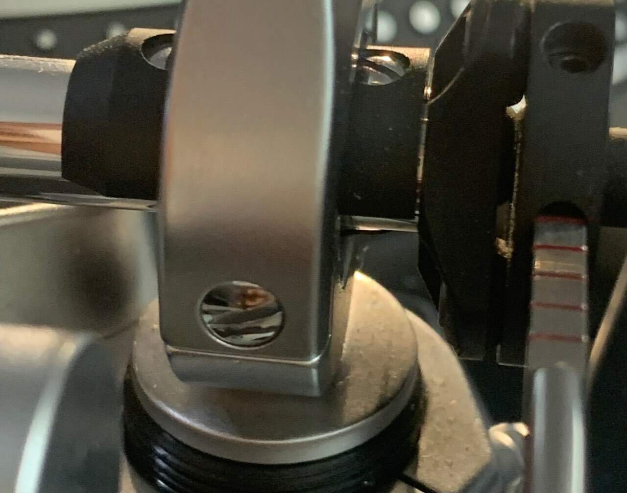

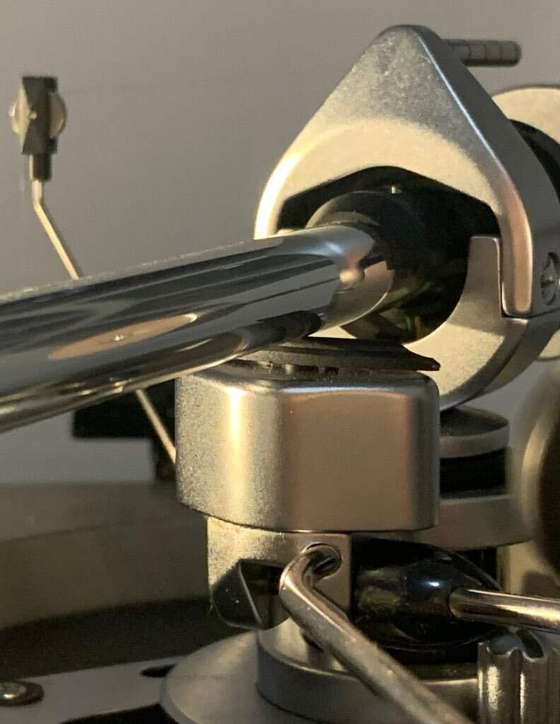

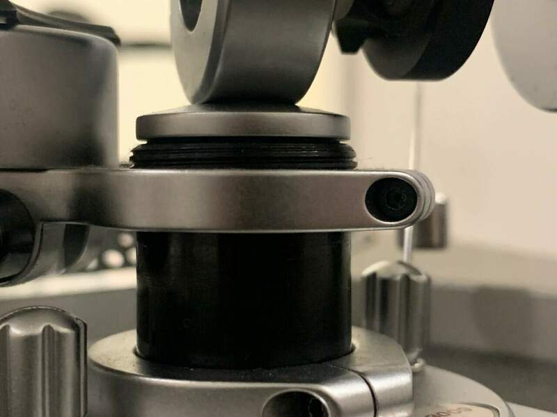

Buongiorno a tutti
Qualcuno potrebbe gentilmente spiegarmi come posso abbassare il tonarmlift? Praticamente, anche durante l’ascolto, il braccio poggia sul gommino dell’alzabraccio. Posto qualche foto sotto. Sul perno del braccio credo ci sia una filettatura, bisogna ruotarlo per abbassare? Perché se così fosse, sono costretto a smontare delle parti del braccio per consentire al meccanismo di ruotare. Allentando le due brugole riesco solo a ruotarlo, non abbassarlo. Spero di essermi fatto capire. Grazie in anticipo!!

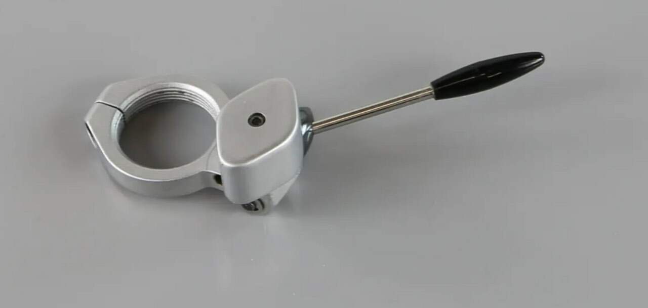

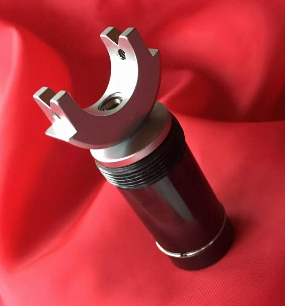

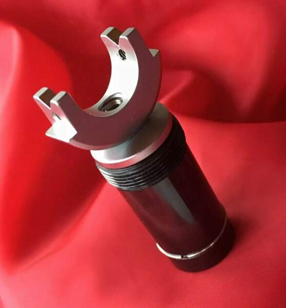

@one4seven @ciccio61 grazie per aver risposto! Ho già allentato quella brugola, anzi l’ho svitata completamente. anche facendo una discreta forza non scende, ma ruota abbastanza facilmente. Volevo postare un video mentre tentavo di abbassare ma non me lo fa postare perché troppo grande. Posto due foto trovate in rete dove si nota la filettatura
